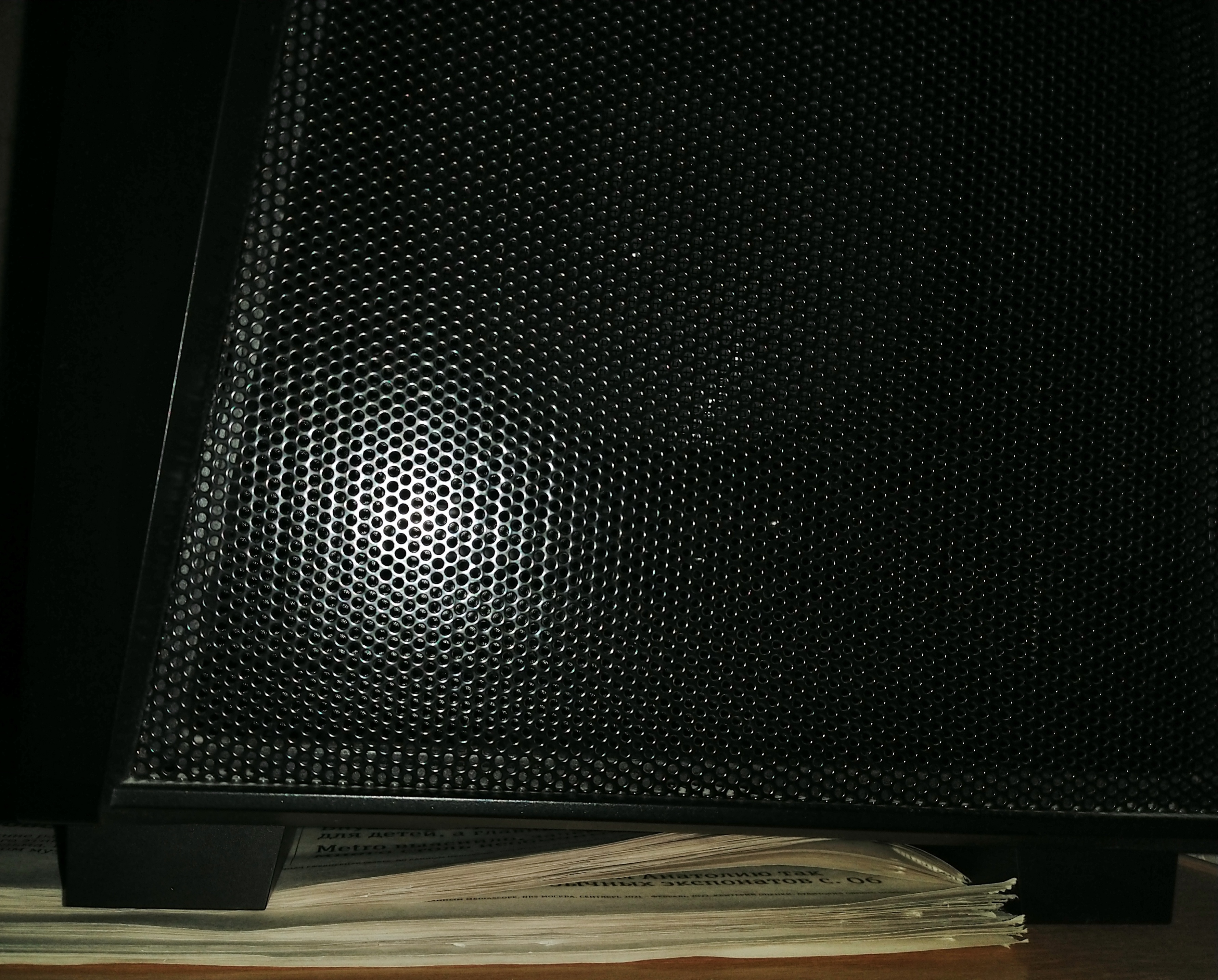

P.S. Мужики, ребята, пацаны я избавился на время от гула, пока не понимаю почему так... Я вычитал этот в клубе днс еще вчера, не проверял, да и не поверил, щас решил все же повторить. Я просто слегка накренил корпус на заднюю стенку и гул пропал. Причем корпус достаточно наклонить на 1 см или даже меньше.
Подложил щас газеты слева, под левую переднюю и левую заднюю ножку (если смотреть прямо на морду корпуса) ради эксперимента толщиной под 1 см и гул пропал на 30 и 45!!!!!!!!!!!!!!!!!!!!!!!!!!!
Но пока радоваться рано
P.S.S. Супер отдаленный гул все же есть но наверное раз в 10 или 15 тише, по сути нет. С уровнем наклона экспериментируйте.
Чет нифига не понял, можешь сфоткать как корпус стоит по итогу?
Регистрация: 17.10.2020
waklywa писал(а):
123.jpg [ 2.56 МБ | Просмотров: 1704 ]
