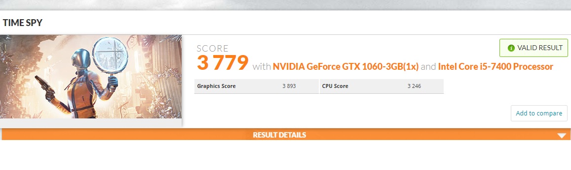

Zidan писал(а):
Видеопамяти максимум задействовано около 3GB.
Zidan результат больно похож на 1060 на 3гб в time spy
Можешь в интернете сам найти, после того, как ты сказал о потреблении 3гб, у меня мысль, что это 1060 на 3гб, результаты не могут просто так брать и совпадать, это же не мистика
Совпадение 1 к 1
По чипу не стоит судить, бывают 1060 с кристаллом 1070.

Руфусс
Ты когда в следующий раз будешь писать свои фантазии то включай голову и посмотри что в других постах, в том же CoD MW у него потребление видеопамяти под 8 гигов. Да и ради прикола можешь прогнать time spy чтобы убедится в потреблении видеопамяти. Но ты вместо того чтобы включать голову из поста в пост только и пишешь что бредовые фантазии.
Регистрация: 05.04.2008
У той 1060 на 3гб даже больше баллов =)
Видеопамять вроде бы как видится полностью, и да, в варзоне забивается практически до отказа, судя по мониторингу.
Да и если я не ошибаюсь, 1060 с чипом отбраковкой от 1070 бывали только на 6гб.

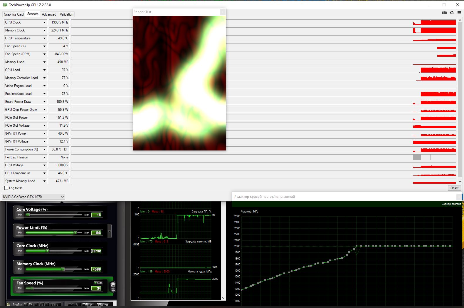

Народ, что не так?
PerfCap Reason каким цветом должен быть? При любом изменении частоты в курве, она не закрашивается (в синий, вроде как по умолчанию).
_1070_.JPG [ 239.85 КБ | Просмотров: 669 ]
Регистрация: 08.02.2012
Откуда: Алтай, Бийск
Фото: 14
каким должен быть не знаю... :D у меня зеленый.
