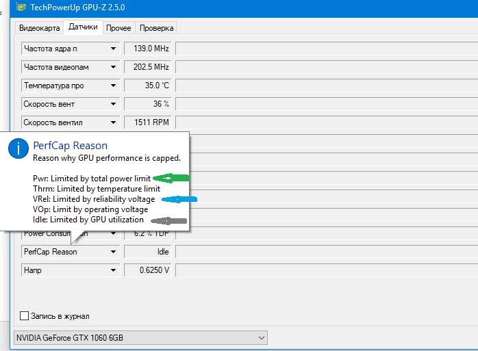

Sultan_SPb писал(а):
PerfCap Reason каким цветом должен быть?
Никаким, пока не достигнуты пределы (limit).
vRel = Reliability. Indicating perf is limited by reliability voltage.
VOp = Operating. Indicating perf is limited by max operating voltage.
Pwr = Power. Indicating perf is limited by total power limit.
Thrm = Thermal. Indicating perf is limited by temperature limit.
Util = Utilization. Indicating perf is limited by GPU utilization.
То есть получается, если я вижу, например, Thrm, то мне стоит улучшить охлаждение видеокарты, чтобы повысить производительность, так это работает?

Яков в стоке то понятно. А ты в курве покрути частоты.
ragnar как их достигнуть, что бы проверить стабильность?
нагрузить видео-карту. Idle вы уже достигли..
