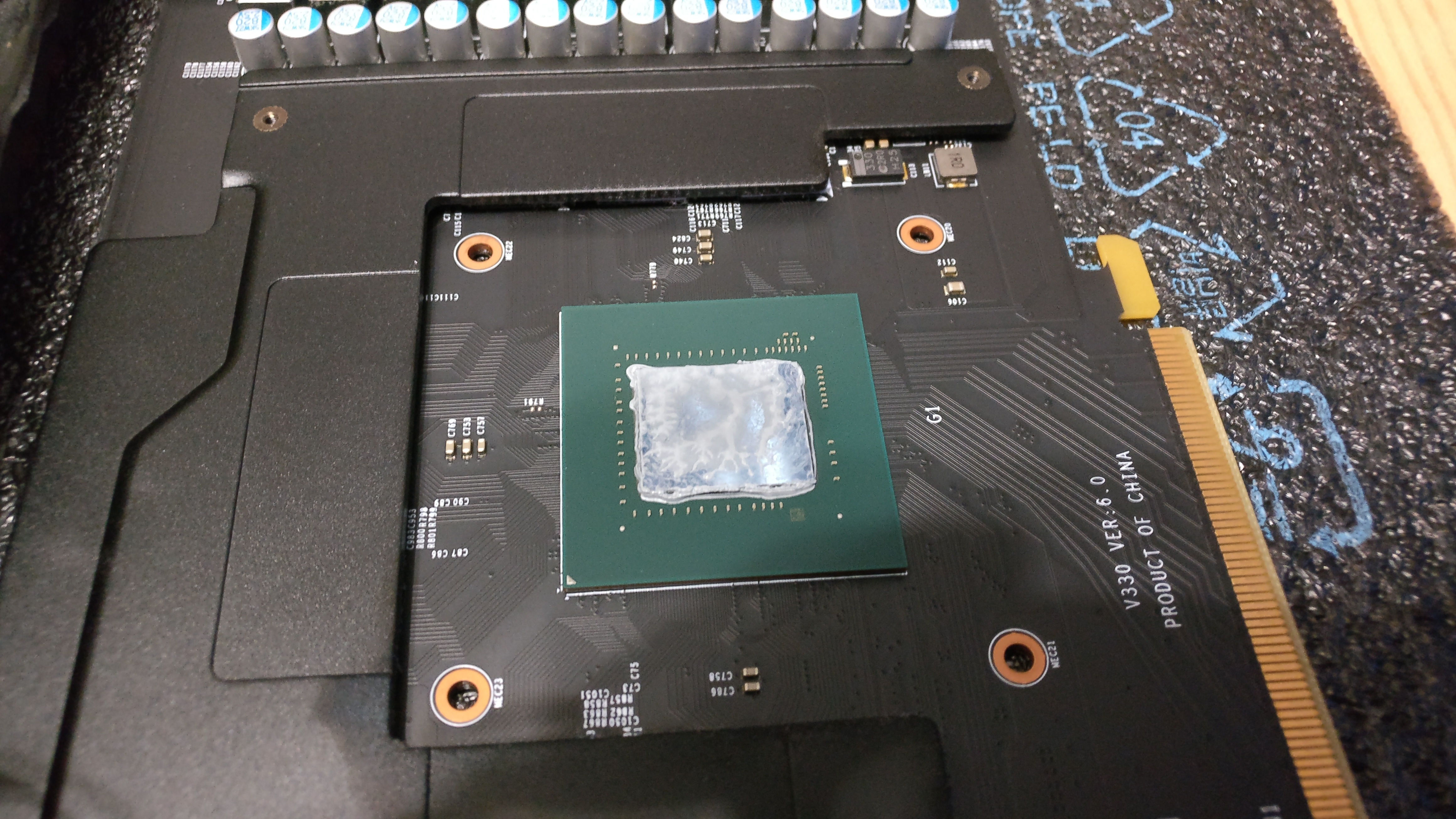

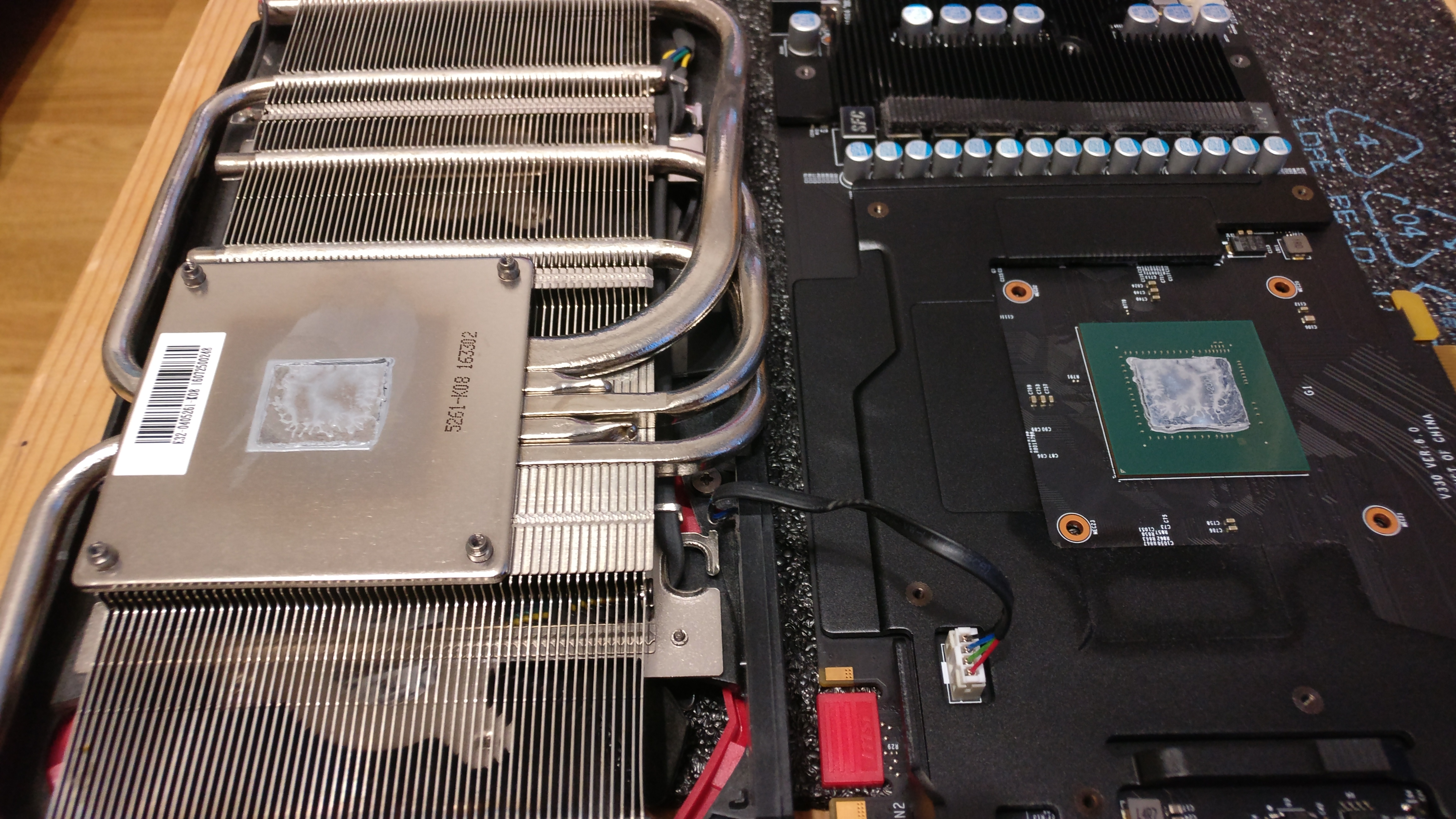

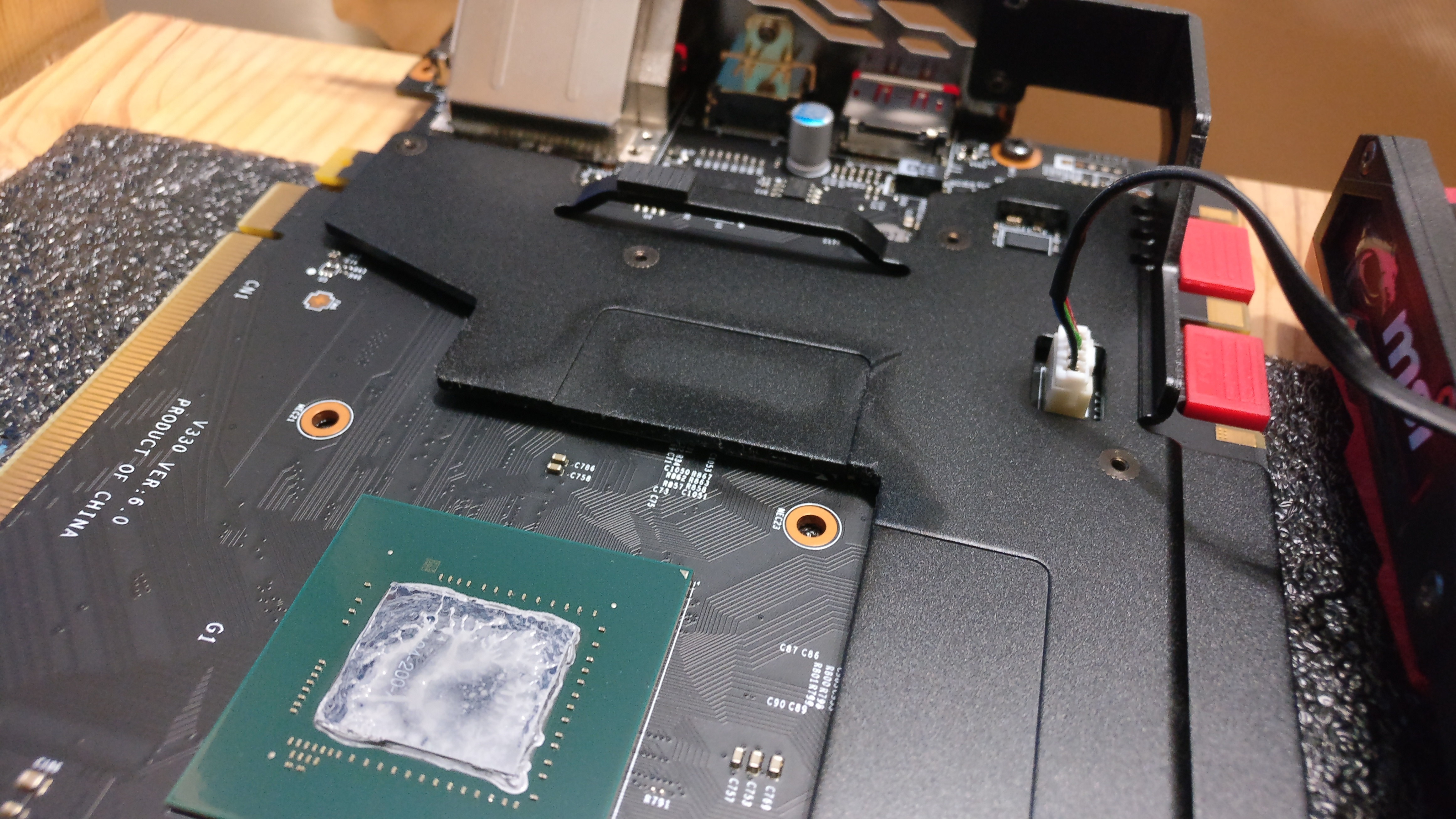

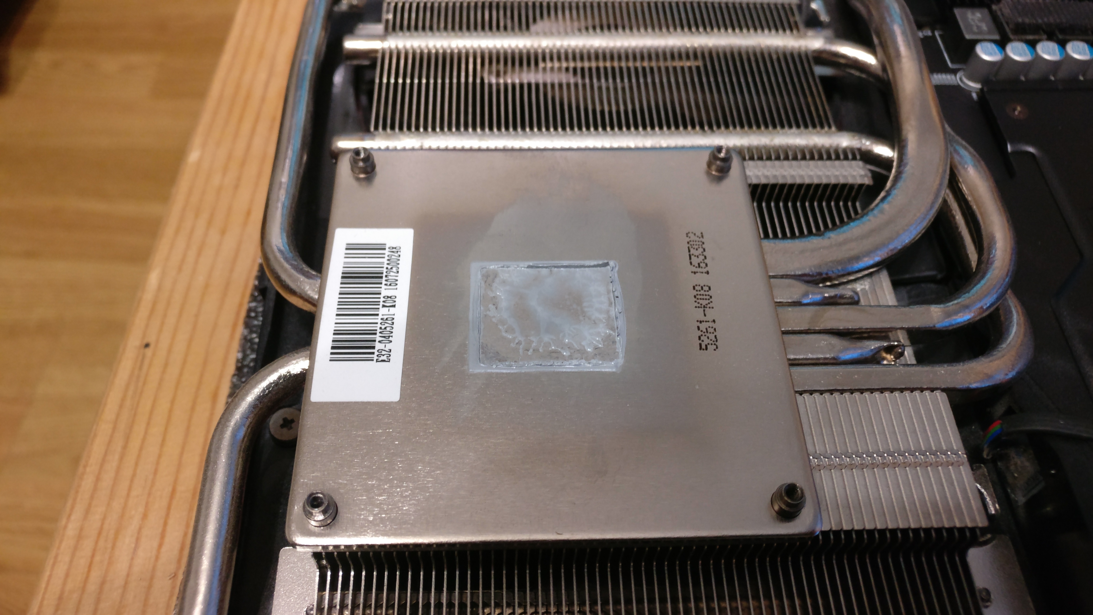

Настало и в моём регионе настоящее лето, поэтому температура видяхи заинтересовала. Включил Afterburner и офигел - выше 80 градусов даже с открытой боковой стенкой и даже на 90% оборотах вертушек. :shock:
Разобрал. Термопаста растеклась по краям чипа, но при этом не засохла, сам чип оказался без неё, вокруг чипа следы флюса... :facepalm:
Намазал новую - температуры в играх снова стали в пределах 70 при закрытом корпусе. :ok: А корпус у меня не эталон продуваемости, если что. :-)
Карта MSI GTX 1070ti Titanium, брал почти новой полтора года назад, пломба была на месте.
:fingal:
причём ремонт походу рукожопый, если флюс отмыть не могут, но работает пока.
