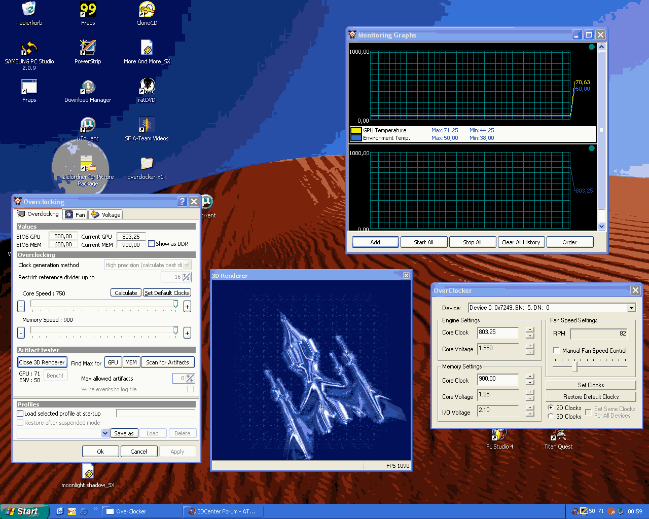

Вот я свою 1900XTX раскочегарил .... Добавил значит тройной радиатор к своему одиночному радиатору и получился quad-радиатор :tooth: Всё для охлаждения одной видюхи. Забацал хардмод 1.74в в нагрузке 790мгц @75°C Не знаю уж чем потестить ATT держит по 20 минут, в BF2 30мин. c антиализингом полезли правда маленькие артефакты, но их удалось убрать понизив напругу на памяти до 1.95в, прогнал 3дмарки с антиалиазингом ...

Посмотрел в XS там пишут что чипу нужно много напруги дал ему что-то около 1.825в вроде всё ок АТТ 3 минуты крутит свой тест... хоп ... комп выключился... блин думаю на БП . Сейчас попробую на 0.05в поменьше если БП выдержит и чипу хватит то будут 803мгц ...

Я вне себя от радости, инвестиция в подержанный black ice extreme radiator + 2x120mm + fan control =80€ оправдали себя на все сто... , больше 45 минут ATT теста на 803мгц :) :shock:

Gouvernator
это у тебя при 1,55v 803Mhz по чипу держит ?

Регистрация: 30.12.2003
Откуда: СССР/ФРГ
Rastaman
Цитата:
Gouvernator
нет. + ещё примерно 0.2в где-то 1.77-1.8в
Добавлено спустя 1 час, 28 минут, 24 секунды
Хотите бейте меня , но я верю что разгон так же зависит от времени суток. Значит вчера на ночь около 1-2 часов спокойно крутил тесты на 803мгц. Потом ближе к утру около третьего часа начались зависоны и пошли шахматы (примерно каждые 5 минут) Потом пошёл спать. Теперь в 16 часов не могу не то что пройти ни один тест даже 5 секунд не могу, моментальный зависон/шахматы. Со всеми напряжениями играл ничто не помогло хотя вода ещё даже не нагрелась. Есть такое подозрение что качество питания сильно влияет на разгон и глубокой ночью оно в силу того что все спять намного лучше чем днём. В итоге пришлось откатиться до 790мгц 1.75в , вроде стабильно, 10х Firefly Forrest 06 прошёл (самый убийственный тест между прочим)
