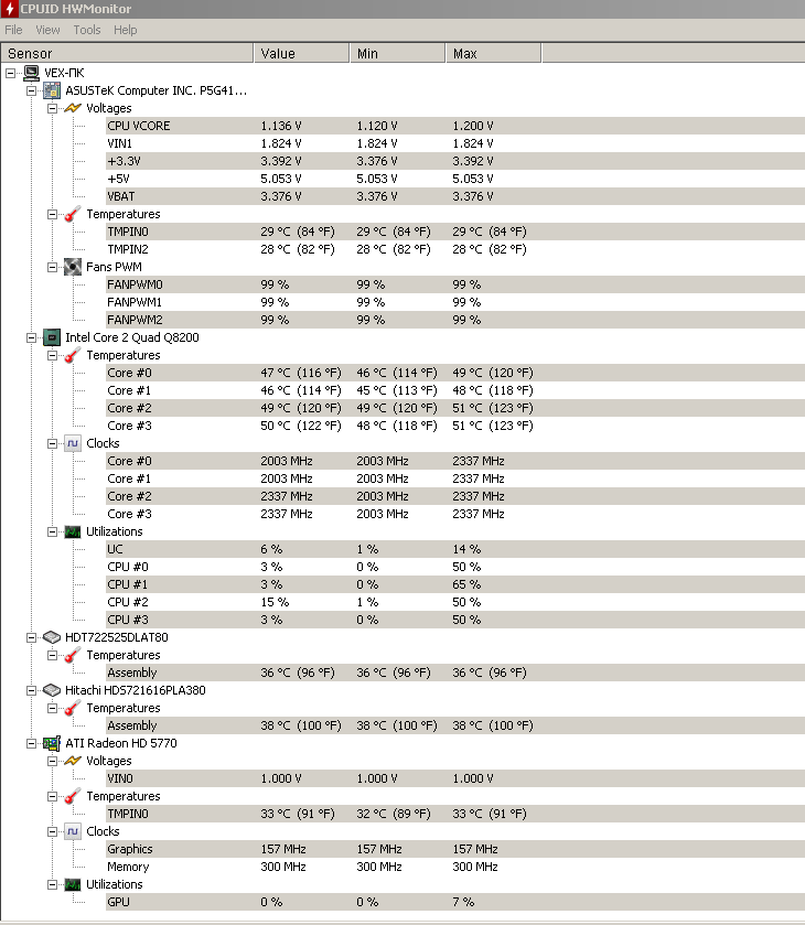

День добрый. на днях я проводил так сказать тех обслуживание своего ПК( чистил от пыли заменял термопасту и тд) .+ еще добавил 2 вентилятора , 1 на вдув 120мм и на выдув второй 80мм( в итоге 1 на вдув 2 на выдув).собрал все запустил, все какбы работает отлично, . И тут я решел немного поиграть, и после 2-5мин начинает отваливаться драййвер амд. Видеокарта в разгоне, ну я снизил частоты до стоковых, аналогичная проблема..Крутил настраивал шаманил в системе но ничего не помогает. я уже отчаялся и думал что видеокарта умирает. Стал вспоминать что поменял при чистке ПК, решил ради эксперимента отключить эти 2 добавленые вентилятора,
Отключил, начинаю играть и на удивление все стало стабильно, после я разогнал видеокарту до предела, И снова все стабильно работает.
В чем может быть тут проблема? неужели это БП? и эти 10 Watt Играют такую роль? ведь от разгона видеокарта берет куда больше 10Watt но система работает стабильно

Vex24rus
Подключите их снова, проверьте взаимосвязь.

Регистрация: 03.03.2016
Откуда: Красноярск
Igor-Igor писал(а):
Vex24rus
подключил.проблема возникает когда я пытаюсь подключить вентиляторы через молекс, а со 120мм подключенным от мат платы все нормально работает.
( 80мм вентилятор был с 3пин от кулера черный, красный и синий провод. подключал только черный и красный)
БП Thermaltake 420W, Asus P5G41T-m lx2/gb , Intel Core 2 Quad Q 8200, Asus RX470 4GB, 8GB RAM (Noname), HDD(OS)=160GB, HDD 250GB
Регистрация: 22.05.2004
Откуда: Санкт-Петербург
Фото: 7
Vex24rus наверное моторы у вентиляторов без сглаживающих конденсаторов, дают пульсации в питающую сеть 12в
Хотя я о таком не слышал, но по другому не могу объяснить

Vex24rus
Подберите вместо этого "кривого" вентилятора другой, не вызывающий таких проблем.

Регистрация: 16.10.2004
Vex24rus писал(а):
неужели это БП?
Наверняка БП. Это же не брендовый БП, а какой-то... Термалтейк. Ведь он старенький уже? Поизносился. Вот и работает на пределе, похоже. Думаю, из-за нестабильности напряжения на памяти валится драйвер. У тебя же 8гб ддр2? неслабая нагрузка на чипсет и память.
Странно, не могу найти на фцентре статью про БП от термалтейк, который у меня издыхал. Тоже вроде на 420Вт был, но по факту на 350 сгорал, что-ли. Короче, впечатление осталось - термалтейк - больше не брать никогда, ни БП, ни корпуса.
А что за вентиляторы? Шумят воздухом, или ещё и трещат?
Eofin Ещё винчестеры (старые?) пульсации могут давать, иногда это на разгон влияет, особенно с подобными старенькими БП/м.п.
