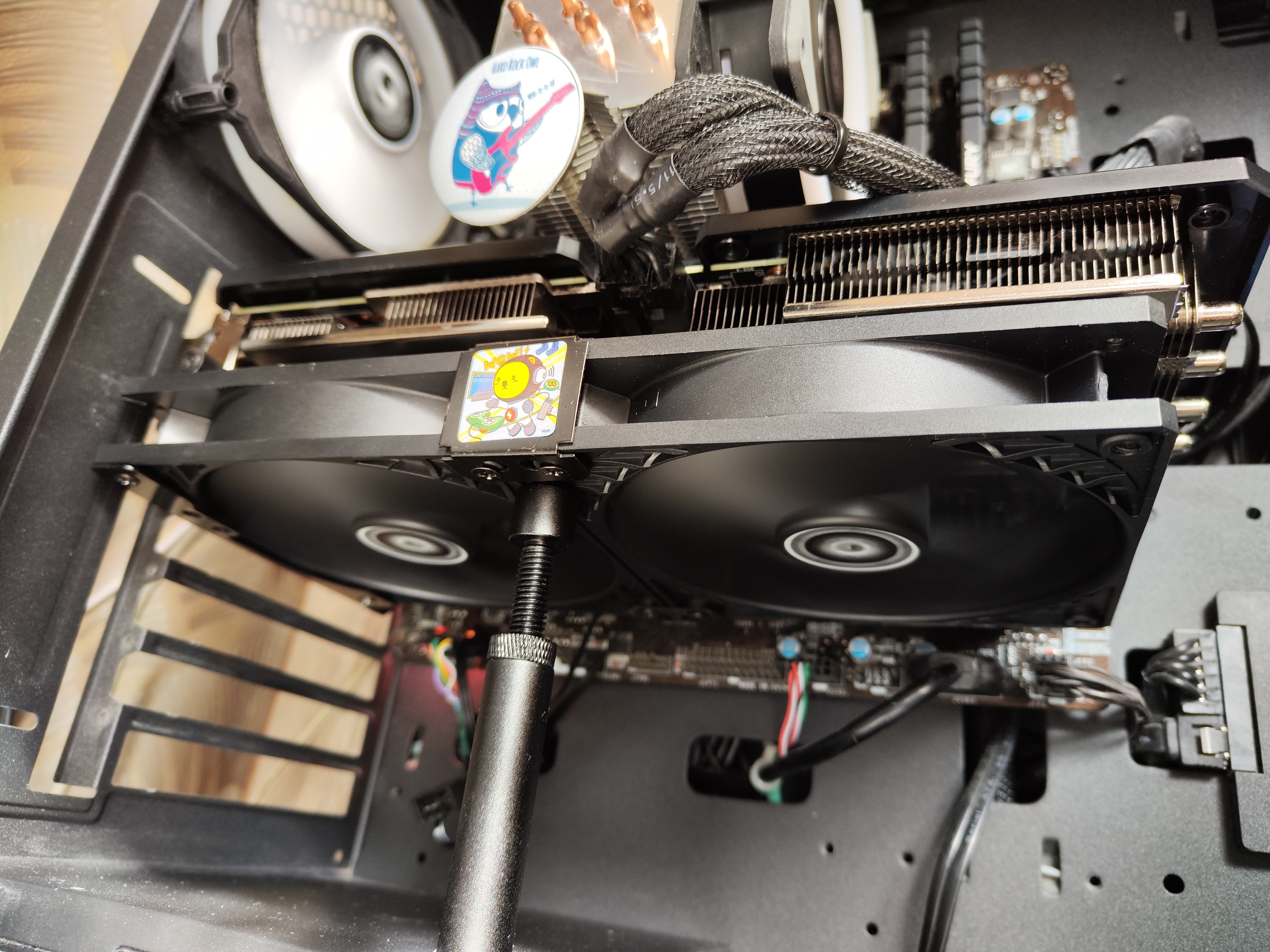

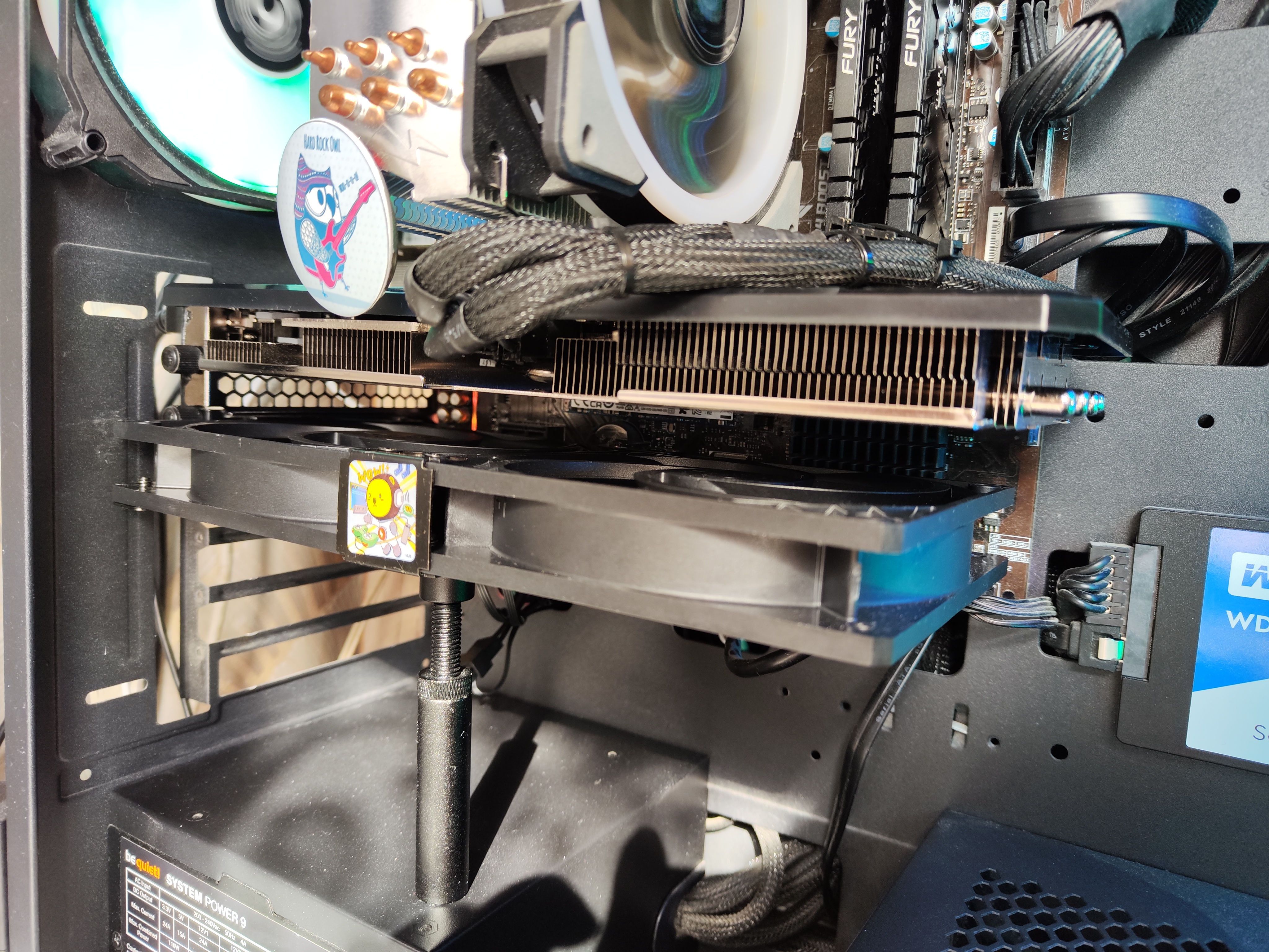

Раз тут зашёл разговор про шум кулеров, расскажу и свою историю. Взял осенью palit 4070 dual, т.к. брал с лютой выгодой (обошлась в 31500 на мм), даже особо не разбирался, ну и по россказням Викона можно было брать любую. Подумал хотя бы не вентус, где питальник частично без охлада и ладно.
Ну и со временем радость от удачной покупки постепенно ушла на второй план, а шум кулеров начал одолевать. Скорее даже характер этого звука, такой довольно мерзкий скрежет и стрекотание. Это точно не кожух резонировал, сами кульки ничего не цепляли, просто такой звук работы моторов. В отзывах видел жалобы на треск, но подумал брак и т.д.
Мирился я с этим 4 месяца, к самому этому звуку почти привык, если кульки работают на одной скорости можно сказать норм. Но воющий звук их разгона и ноющий звук остановки доканал. К тому же их слышно было с самого старта, то есть даже в классику без шума не проиграешь. Черт дери этого палита. Благо тут можно снять кожух не разбирая видяху полностью.
И тут проект колхозинга таки созрел в моей голове, взял 2 штуки Arctic P12 PST PWM, кронштейн для кулеров с али и подставку под это дело. Короче получилось так.
Arctic x Palit edition :lol:
IMG_20240316_141435.jpg [ 3.52 МБ | Просмотров: 5571 ]
IMG_20240316_142525.jpg [ 4.16 МБ | Просмотров: 5571 ]
Первоначальный вариант на стяжках показывать не буду, там совсем некрасиво. По итогу этих манипуляций есть еле уловимый звук потока воздуха и немного слышны дросселя. Арктики подключил к материнке, управление оборотами через fan control из под винды, работают по температуре ГПУ. Хотел ткнуть от самой видяхи, но там 6пиновый разъем, на него переходники я не нашел. Да и так работает идеально, можно сделать фанстоп и полностью настроить кривую.
Что по итогу, с гарантии вроде не слетел, пломба целая, потратил на это все 1700₽. Если забить на эстетику то только 1200 за два кулька. Температуры не изменились, но тут уже радиатор совсем дохлый, хотя он более менее вывозит 200 Вт, выше 73 градусов на ГПУ не видел.
