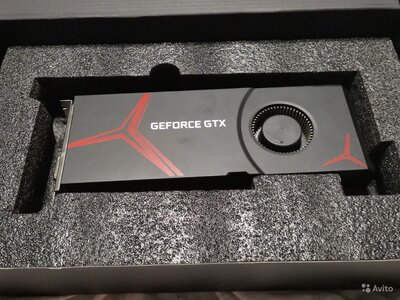

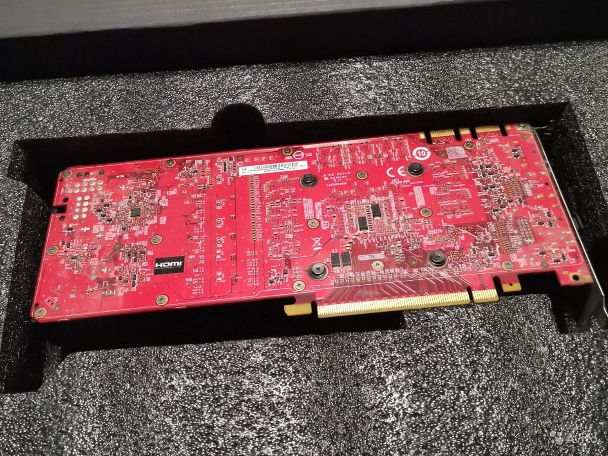

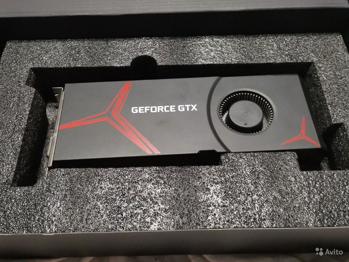

Подскажите это что за 1070 такая?
8876342650.jpg [ 316.27 КБ | Просмотров: 899 ]
8876342645.jpg [ 239.65 КБ | Просмотров: 899 ]

eLfiK Похожа на референс.
