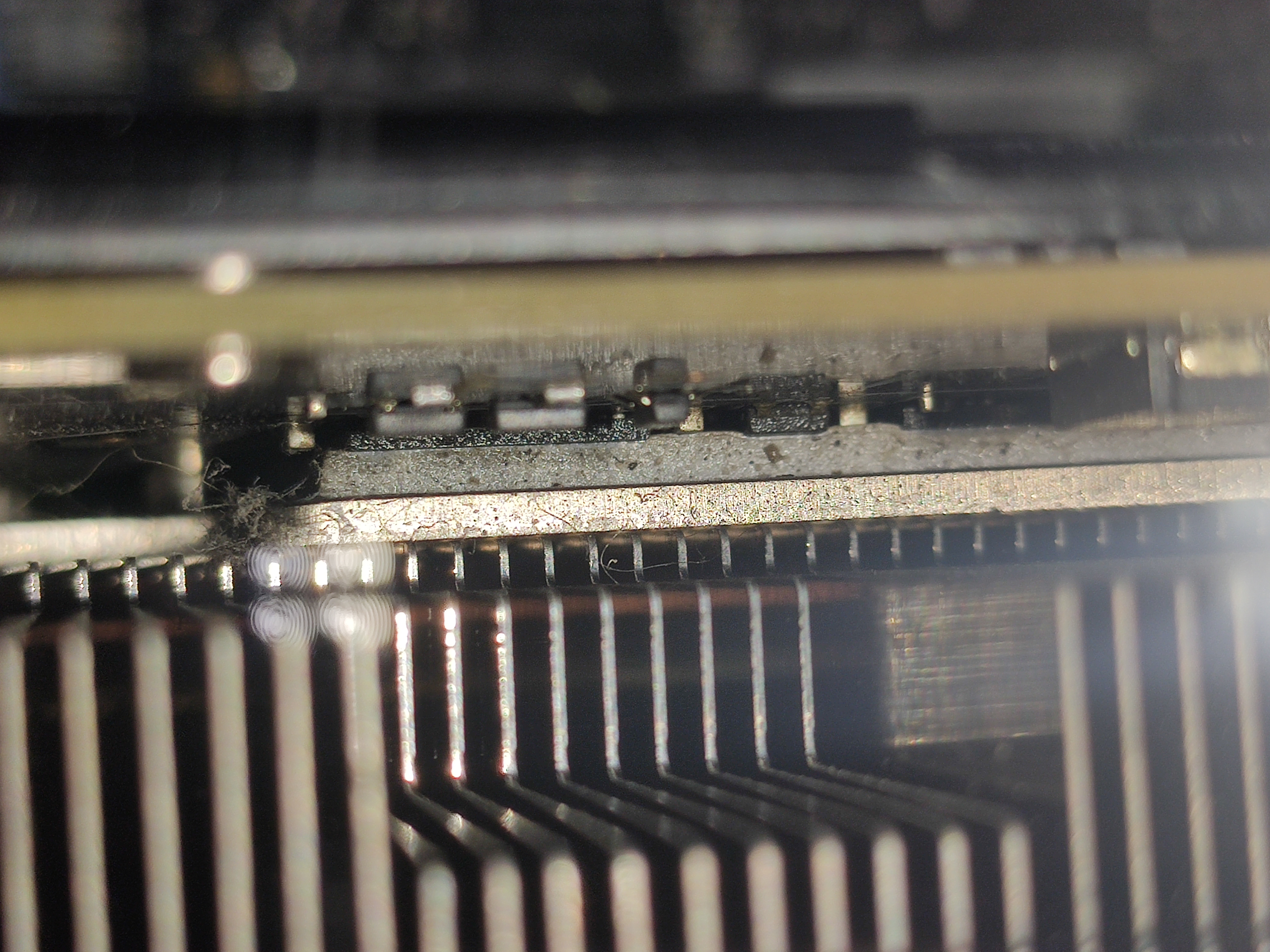

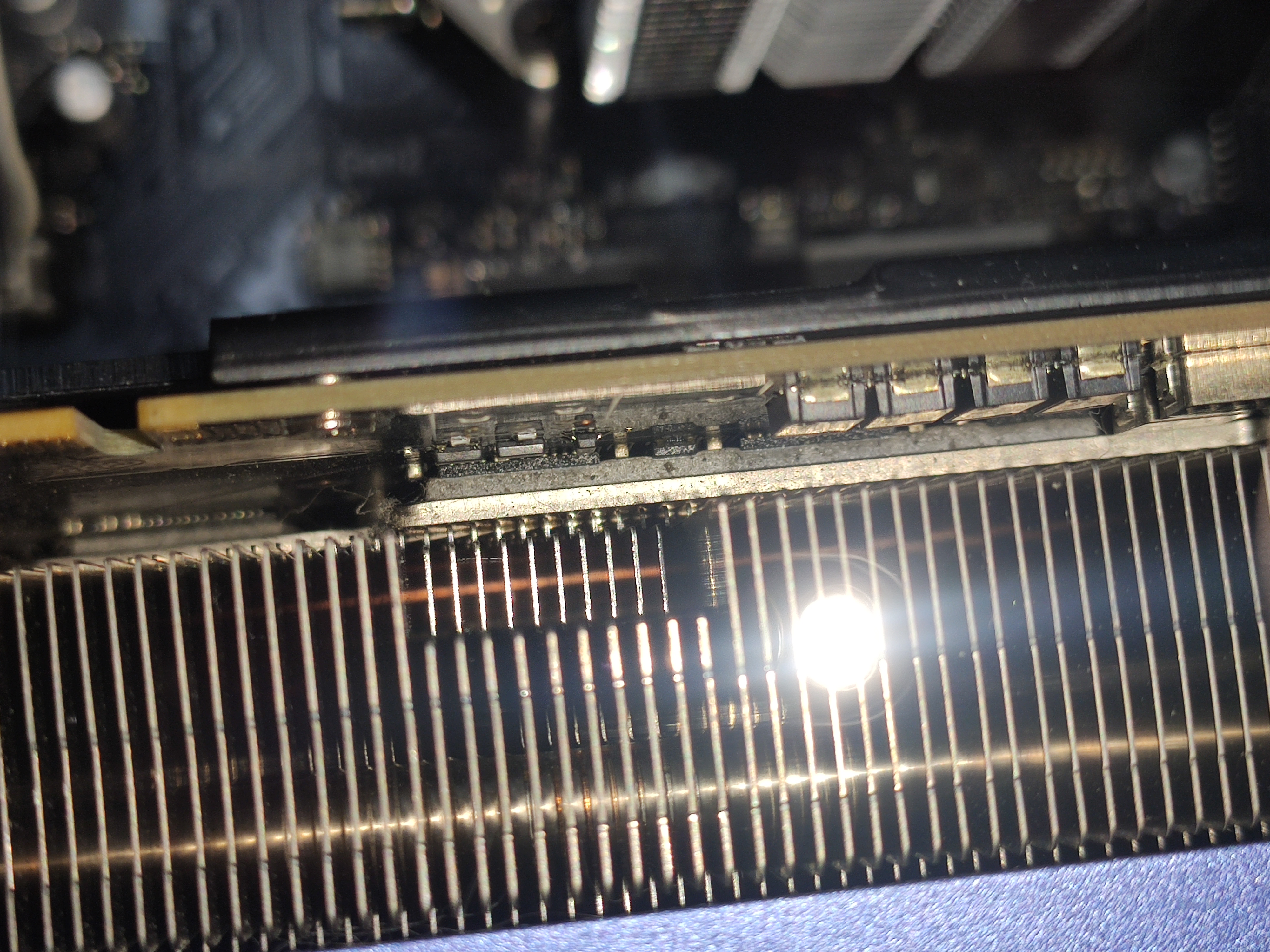

قلب العقرب
Регистрация: 27.06.2019
Вот так выглядят термопрокладки:
Самое интересное, что на чипах должны стоять 1.75, а в продаже максимум 1.5 только
И шо делать?
Или не менять их?
