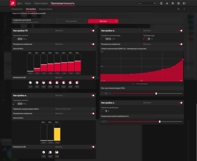

BIOS пока сток (TV341MH.8J0). Разгоняю или через Афтербурнер или через драйвера. В стоке: 1268 (1150), 1750 (7000).
stock
stock-1268-7000-1150.png [ 80.08 КБ | Просмотров: 1531 ]
На данный момент: ядро=1350, питание ядра=1075, память 2000 (8000), питание контроллера памяти=0.900, Memory Timing Level2.
OC-1350-8000-MT2.png [ 288.3 КБ | Просмотров: 1539 ]
В тесте Комбустор проблем нет. Но в Томб Райдер иногда есть артефакты.
Пример артефактов на видео:
https://youtu.be/2HENKgEdg2Y
Это проблема с памятью или ядром?
Как добиться стабильного результата и выжать по максимуму производительность?
Всё об AMD Radeon RX460, RX470, RX480, RX 550, RX560, RX570, RX580, RX590 #16908803
Внимательно прочитать (лучше два раза), потом задавать вопросы. К написанному по ссылке добавлю, что Timings Level 2 крайне нестабильны, и плавающие результаты в тестах связаны именно с этим - память работает "на тоненького", что подтверждается артами.

Shark-Nkz писал(а):
Я пока не шил BIOS, пытаюсь добиться стабильности.
1. Поднять напряжение на КП.
2. Лучший вариант, как по мне: Timings Level 1 и бОльшая частота памяти. На 2100 должно поехать. Чипы памяти какие – Микрон, Хуникс, Самсунг, Эльпида (хотя её вроде на 500-ю серию не ставят)?

Регистрация: 23.06.2019
Shark-Nkz писал(а):
До скольки безопастно поднимать напругу КП?
До максимума (1000 мВ). Там защита от дурака, так что не бойся, поднимай по 25 мВ.

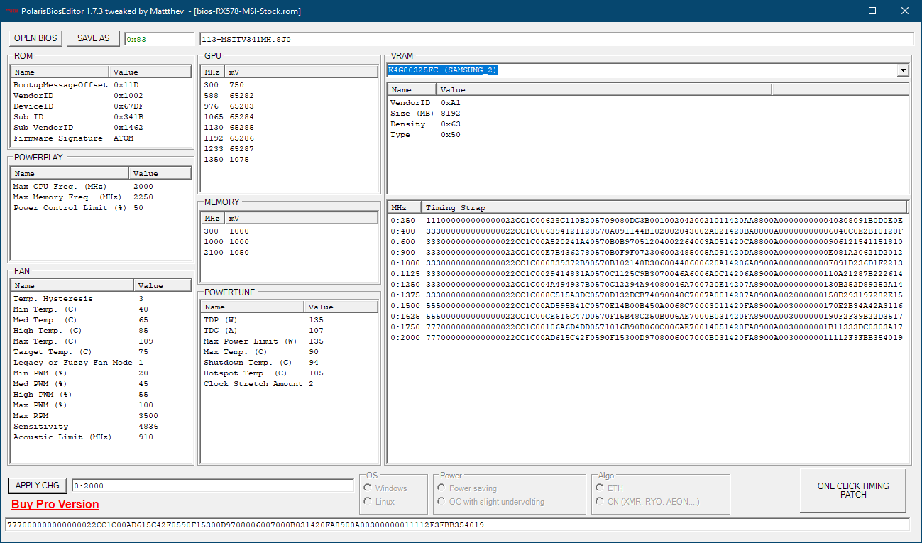

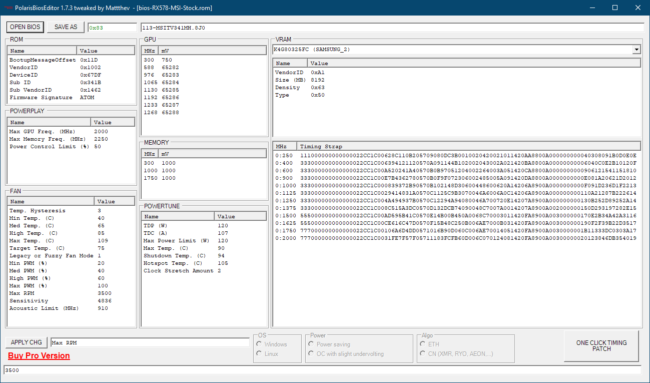

Не вижу как в биос эдитор поднять напругу на КП? Или только через драйвер?
Такой вариант правки BIOS пойдёт? Можно шить?
OC-1350-1075-8400-1050-v3.3..png [ 81.34 КБ | Просмотров: 1457 ]
Только программно. В БИОС задаётся максимально значение.
Нет. Не трогай ничего, кроме таймингов. Правки напряжения, которые ты сделал не будут работать. Не занимайся самодеятельностью.
