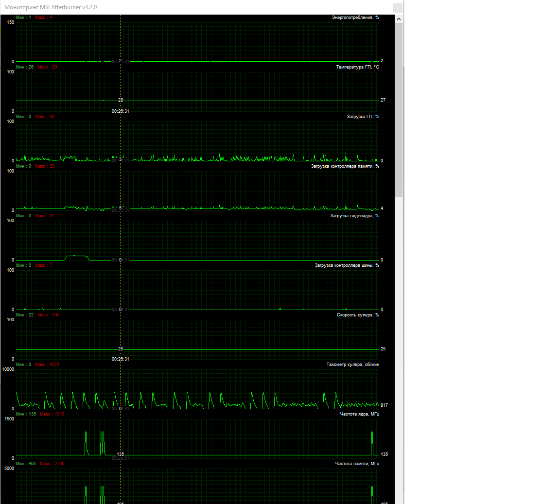

камрады! 750ti от ASUS, с недавних пор начала шуметь СО! вентилятор резко раскручивается до полных оборотов и сразу же останавливается ! Доставляет очень неприятные ощущения, шум на всю квартиру. Чистка с заменой ТП не помогла! Хелп!

Необходимо угадать, в какой момент это происходит?

Igor-Igor примечательно, что в играх СО работает ровно, резкие раскрутки и остановки происходят в режиме простоя, легкой нагрузки.

Мониторинг частот при этом что показывает?

Igor-Igor
Режим простоя, ютуб, кино - частоты номинальные
Игра - буст до 1175/1350. СО 1350 об/мин
сейчас альтабнулся, пишу данный пост СО снова остановилась и резкий буст до 4000 оборотов на 3 сек и стоп и так каждые 20-30 сек

Не-не, мониторинг постоянный логгируется? Интересно, что в логах именно в эти моменты - температура, загрузка GPU и т.п.

Igor-Igor

Есть мысль - вентилятор не может поддерживать минимальные обороты (не ясно, по какой причине) в режиме Idle.
Поэтому он останавливается, и контроллер ВК даёт команду на его повторную раскрутку.
Крыльчатка точно не подклинивается, при раскрутке пальцем?
