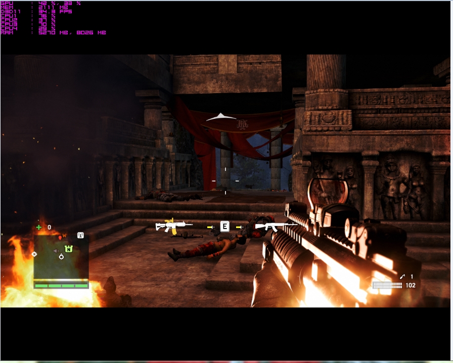

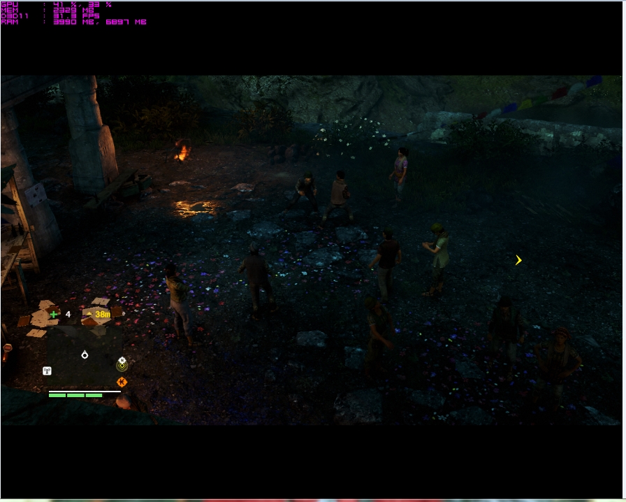

Специалисты ! Вопрос прямо по теме.
Собрал системник
И столкнулся со следующей проблемой на видеокарте Radeon R9 280X при разрешении всего лишь 1280-1024
Видео карта не загружена полностью ... в общем то и сама система не загружена,а просадка по фпс идет с 60 .
Кто знает в чем проблема ?или так и должно быть?
Чем меньше разрешение,тем больше нагрузка на процессор ,а не на карту ! Начинает все в проц упираться . Заполните профиль чтобы нам понятнее было .

lordyruss писал(а):
Процессор соответствует видео карте .. и его загрузка так же минимальная
в винде "электропитание" стоит на максимальной производительности?
Регистрация: 03.12.2008
lordyruss писал(а):
Вы меня удивили насчет того ,что маленькое разрешение грузит процессор.
он неправильно это описал)
чем меньше разрешение -тем меньше грузится видеокарта! процессов грузится ТАКЖЕ.
и если для вашего процессора 60 фпс в этой игре потолок(а это вполне реально), то никаким снижением разрешения вы фпс не повысите, так как уже все упирается в процессор.

Cпасибо за внимание к моему вопросу.Я уточню несколько моментов..
При включенном VSyns конечно же более 60 фпс игра выдать не может.А без него ... система выдает и и 100+ но я не могу играть без синхронизации изображение дерганное и рвется. И кстати .. просадки никуда не деваются даже если его отключить. Можете себе представить когда у тебя 75 фпс и бах до 40
Цитата:
UPD: по вашим скриншотам видно, что сделаны они в кат сценах, а там ПРИНУДИТЕЛЬНО включается vsync даже если вы его отключили в настройках.
отсюда и ровные 30 фпс.[/quote]. Нет,нет ... Это именно геймплей, кроме скрина с девушкой где кат с 60 фпс и при этом опять же ничего не загружено.
Вы будете смеяться но я играю с этими черными рамочками Т.к мой монитор 4:3 -1280-1024 ,а Far cry 4 имеет настройку только 5:4 - 1280-1024 из за этого черные полосы по 5 см.

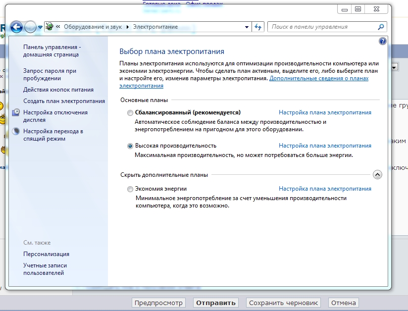

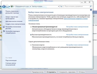

Цитата:
высокая производительность - кнопка обычно неактивна, нужно включать.
Вот эта кнопка ?
Питание.jpg [ 278.35 КБ | Просмотров: 1766 ]
AOC 2446 G-SYNC 144 MHz
Intel xeon 1231 3.4-3.8 (1150)
16g DDR3 (2*8 1600 MHz PC 12800 Samsung)
SSD OCZ + Toshiba VX500
Gyga 1070 8ГБ MSI ARMOR 8G OC
Регистрация: 18.09.2010
Откуда: Вологда
Фото: 12
lordyruss писал(а):
Вот эта кнопка ?
ага ;)
