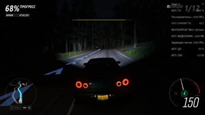

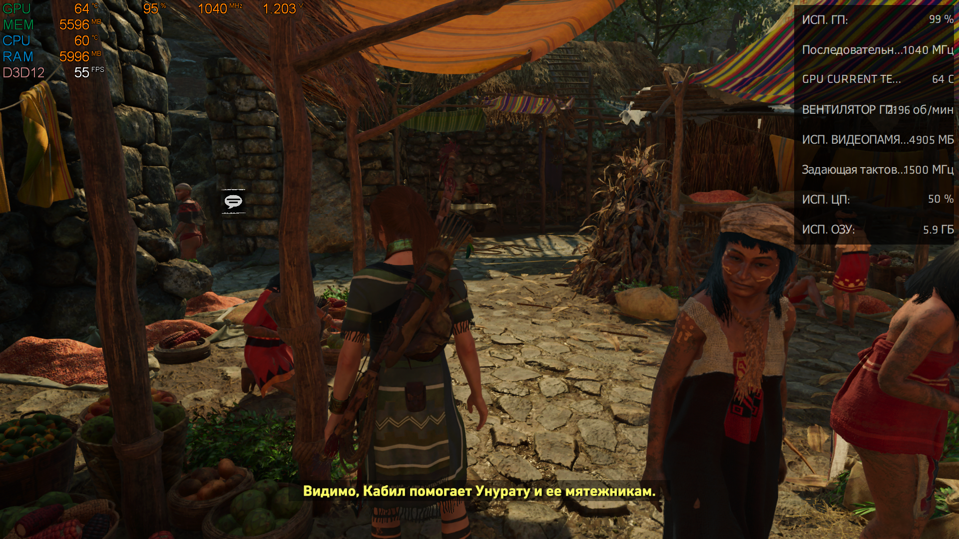

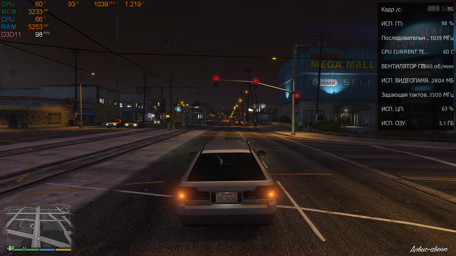

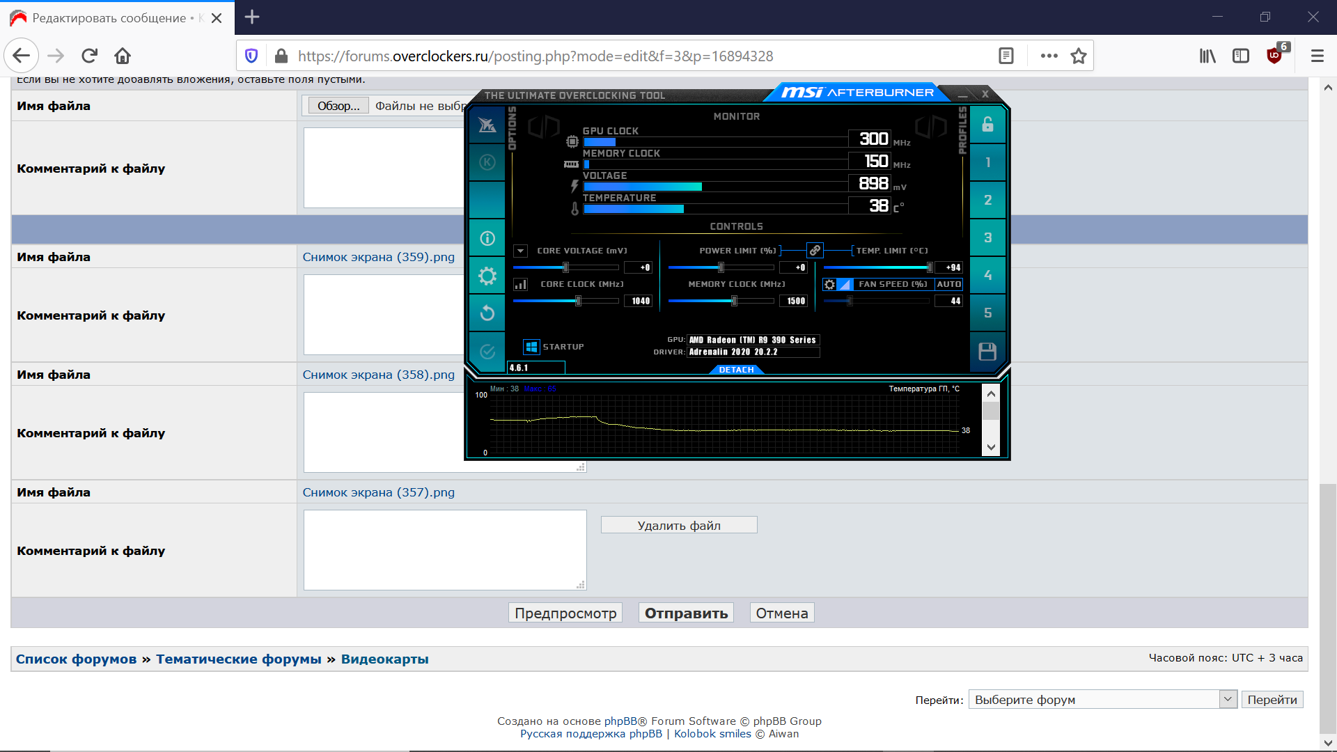

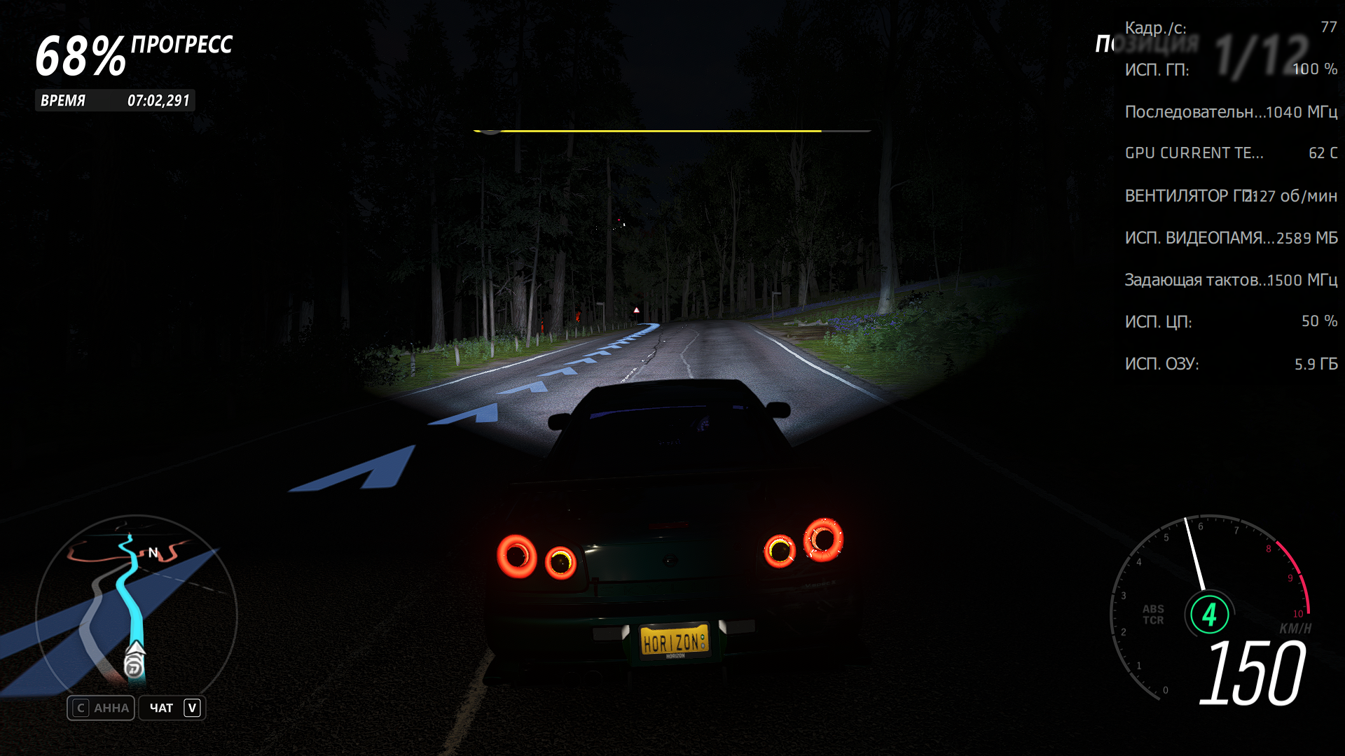

Заснял тут температурные показатели в режиме грязного охлада и не проветренного помещения и высокой окружающей температуры. Но довольно шумновато при 2000 об. Был ещё дум и батман - но они не сохранились чет при prt+win. Но там тож схожая температура.
Полный сток в плане разгона по карте, по правде сказать она у меня совсем не разгоняется, с любой напругой почему то, не 1060-1070 не держит по частоте, хотя казалось бы какие то миллиметры.
