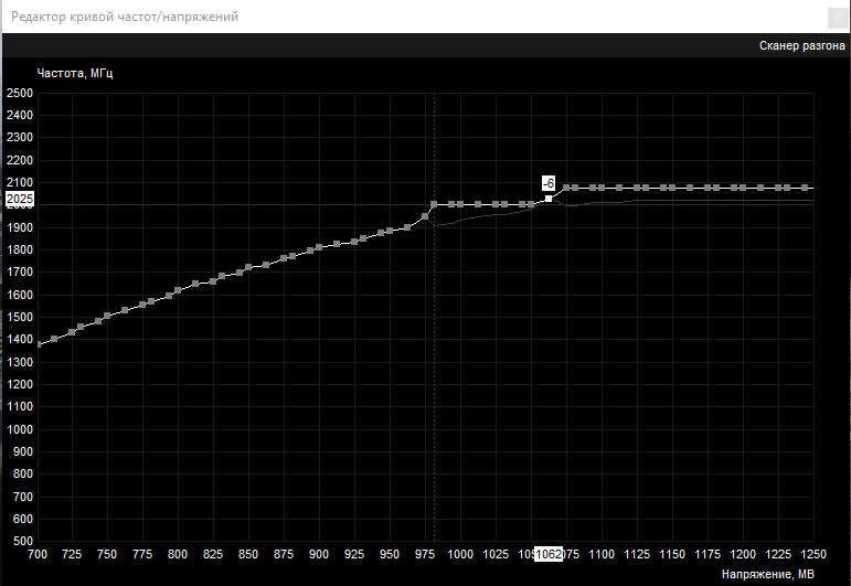

Почему вот эта чертова точка не может сидеть на своем месте - 0.981v и 2000 mhz? Она постоянно поднимается в след за предыдущей, из-за чего при падении нагрузки на карту, падении температуры, а потом снова появлении, видеокарта пытается на 0.981 v работать на частоте 2025, из-за чего крашит все вокруг.
gfgg.PNG [ 27.87 КБ | Просмотров: 852 ]
Я просто не втыкаю воообще, почему у других получается сделать резкий подъем за предельную частоту, а у меня это говно пытается быть плавным :bandhead: :bandhead: :bandhead: :bandhead:
А не будет карта работать на курве на одной и той же частоте.Все равно на холодную частота немного выше.И только после прогрева до желаемой температуры,ты получаешь нужную частоту.
У меня на одной из карт 1070 сразу после включения на курве в 1в частота может держаться пару секунд на 2063 и лишь с прогревом опускается на требуемую 2012.(это примерно с 40гр до 60гр)
Мы только сглаживаем это уродство,но полностью не устраняем.
Теперь понятно в чем прикол. Надо еще подбирать частоту с учётом ее скачка до дефолта в 2050..
тут зависит от самой температуры.У меня на другой карте есть два одинаковых профиля по частотам,но один 100% рабочий при 1в,а второй еще не прошел "проверку холодом" при 0,981в.Не исключено,что зимой до прогрева может артефачить(зимой дома холоднее)

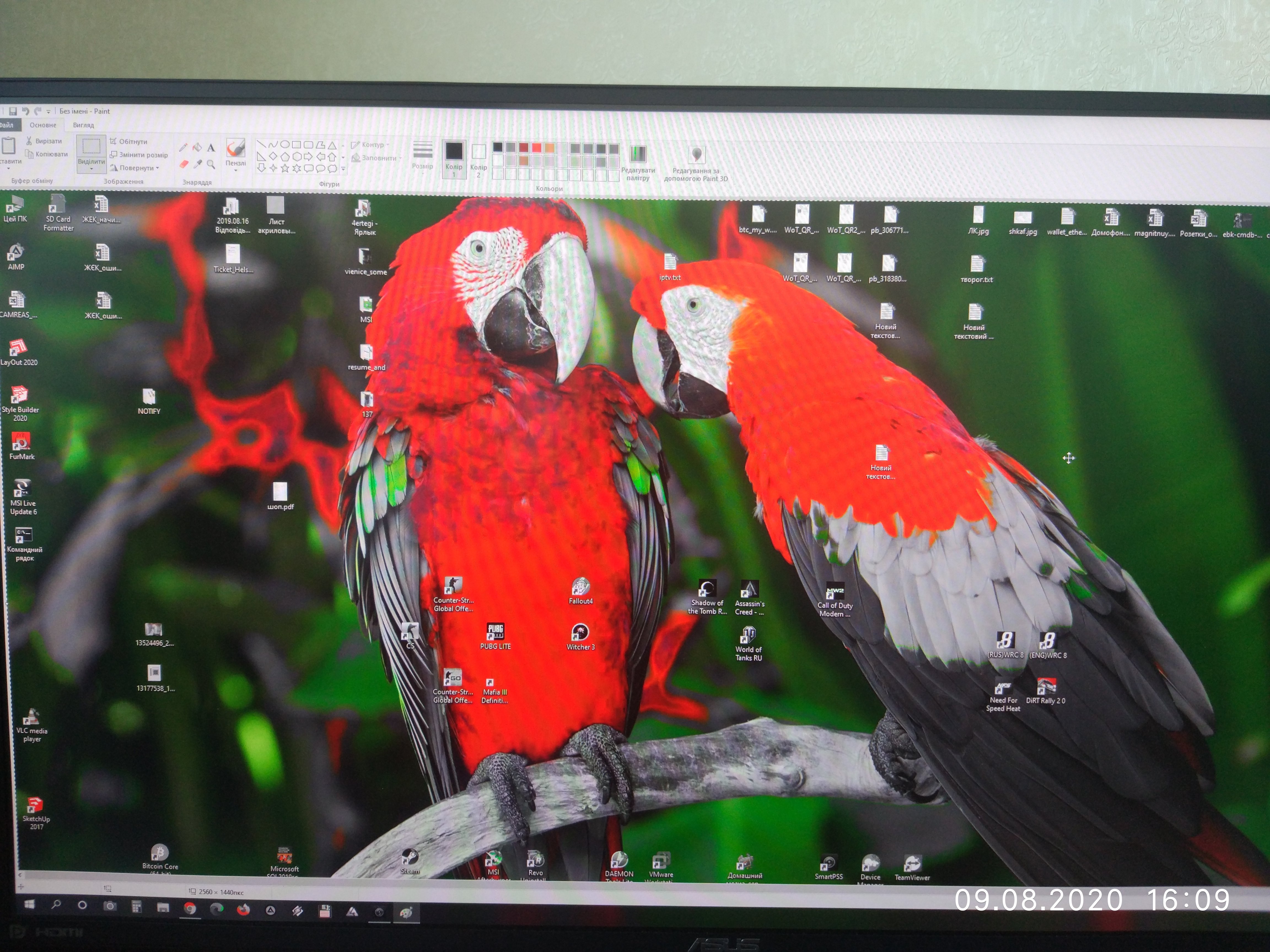

Всем привет.
С недавнего времени начал наблюдать ситуацию, когда комп стоит в простое, начинает пропадать изображение, типа как комп переходить в сон. Но все настройки електропитания проверил, везде стоит значения - НИКОГДА.
И самое интересное, когда пошевилишь мышкой, изображение появляется, типа появляется сигнал, но изображение бывает наполовину черно-белое.
Если выкл монитор, включить, включается нормально с нормальными цветами(через раз, иногда сразу после включения).
Обновления винды последние, дрова на видяху последние... Почему так... ХЗ. Вроди как и нормально работает, но почему выкл изображение при простое.. хз.?

3 года ранее полет нормальный(на старом моне) и 6 месяцев на новом ... а тут началось... Вот даже сейчас попробовал ,выключил, включил - изображение - моно - цвет. Опять выключил включил - нормально цветное...
color.jpg [ 942.89 КБ | Просмотров: 610 ]
IMG_20200809_160911.jpg [ 2.11 МБ | Просмотров: 610 ]
Как-то так...

john222 писал(а):
куда копать?
Монитор может...И когда цвета ненормальные стоит посмотреть настройку в Панели управления НВидиа.Может прога чудит.
По описанию причина вряд ли в видеокарте, неисправность видеокарты, как правило, не проявляется в таком виде, при использовании разгона процессора и/или оперативной памяти, в том числе с использованием XMP профилей, проверьте со штатными частотами компонентов, оптимальнее со сбросом настроек BIOS извлечением батарейки на несколько минут, проверьте с подключением другим кабелем DisplayPort и с заклеиванием 20 контакта разъёма кабеля по информации в этом сообщении: Всё о GTX Titan X / GTX 980 Ti (GM200 Maxwell 28nm). #15877906 , это контакт питания, поэтому у некоторых кабелей возможно влияние передачи питания на корректность вывода изображения, проверьте с подключением к другому дисплею, например, с подключением к телевизору по HDMI, проверьте с заводской версией BIOS видеокарты, файлы актуальных версий BIOS для GTX 1070 GameRock можете скачать по этой ссылке:
https://yadi.sk/d/rwRMCs0pV2_ghg ,
N12079 - основная версия BIOS, позиция переключателя 1, с заводским разгоном,
N12108 - резервная версия BIOS, позиция переключателя 2, со штатными частотами GTX 1070,
и по возможности проверьте видеокарту с другим блоком питания и на другой конфигурации для дополнительной подстраховки.
