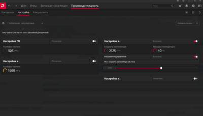

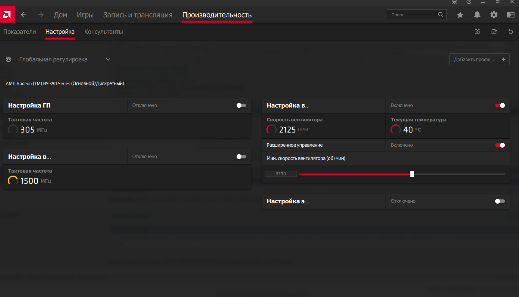

Регистрация: 12.11.2021
dr0zdandre, тоесть чипу кирдык, а не отвал ли это? может поможет реболлинг Гпу?
Это проблема с перегревом.
Есть 2 способа:
1-й = если боишься самменять термопасту и пока нет средств для замены термопасты мастером, то обрати внимание на то, что после возможного сбоя ПК драйвер АМД сбрасывает скорость вращения вентиляторов видеокарты по дефолтному значению, которое естественно недостаточно.
Заходишь в настройки видеокарты (обычно это = правой кнопкой мыши на рабочем столе = AMD Radeon Software) и далее по вкладке "Производительность" - далее подвкладка "Настройки" - далее соглашаешься - далее включаешь настройку вентилятора вручную и увеличиваешь ползунком скорость вращения вентилятором.
2-й = Способ это замена термопасты на кристалле и жидкие термопрокладки на датчики + естестеченно скорость вентиляторов из 1-го способа.
ВАЖНО:
ТОЛЬКО ТЕРМОПАСТУ И жидкие термопрокладки. НИ В КОЕМ СЛУЧАЕ НЕ ИСПОЛЬЗОВАТЬ ДЕБИЛЬНЫЕ СОВЕТЫ ИЗ ЮТУБА, ПО РАЗМЕЩЕНИЮ МЕДНЫХ ПЛАСТИНОК НА ЭЕЛЕМЕНТЫ ВИДЕОКАРТЫ при смене термопасты, т.к. МЕДЬ ОТЛИЧНЫЙ ЭЛЕКТРОПОВОДНИК И МНОГИЕ тупа коротят и уничтожают свои же видеокарты.
Про покупку маленьких прямоугольных медных пластинок на термопасту при замене термопасты забываем раз и навсегда, если не хотите закоротить видеокарту.
P.S. А да, бывает ещё такое, что всё норм нет перегрева и ведеокарта не выключается от перегрева, но вдруг экран погас, а ПК работает. Зачастую после твиков винды бывает гаснет экран. Помогает просто выключение и включение монитора, вместо перезагрузки.
изображение_2021-12-06_141551.png [ 149.53 КБ | Просмотров: 4539 ]
