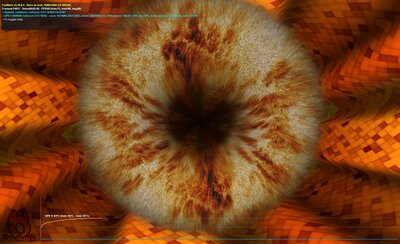

Всем привет! Ребзя такая прабла случилась система x99 kllisre, 8gb ddr4, ssd, xeon 2630 lv3, кулер deep cool archer pro, бп HIPRO 600w, видюха Aurus 1070 вчера зашел в колду варзоне как обычно, через часа 2 игра зависла, перезагрузил комп захожу снова запускаю подбор матча и слышу шум из системника, открываю крышку шум идет от видюхи, трещит жужжит, запускается матч фпс 100 но скачет то и дело и лаги жесткие. Запустил бенчмарк тоже самое. Разобрал по чистил заменил термуху, с виду все норм не паленая не прогорела не где не пахнет гарью. Что может быть? Может у кого та было такое или слышали?
Регистрация: 17.07.2014
Это не конструктивно.Давай прогони тест стабильности в 3ДМарке и результат сюда скидывай.Можно еще какие-нибудь бенчмарки протестить.
А какой шум? На вентиляторы похож? Или может больше на электрический?
قلب العقرب
Регистрация: 23.09.2020
Кароче оказалось шум идет от бп как будто замыкает ток я так полагаю от дроселя, замерил вольтметром в простое 12.24 при стресс тесте на осст показывает 12.08 - 12.12
furmark_000000.jpg [ 209.11 КБ | Просмотров: 1044 ]
