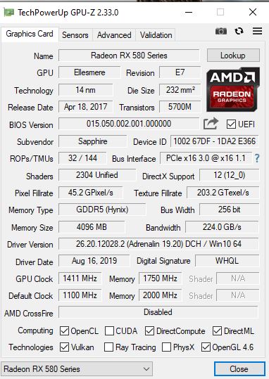

Que?tion писал(а):
посмотри там же в гпу-з тайминги памяти. Если их не правили, то может это действительно нитро рх580 с дефолтным биос, только по какой-то причине с охладом от нитро рх570(а соответственно и всеми наклейками от рх570)... если охлады вообще можно менять между этими картами =\
//У сапфир нитро 570/580 есть переключатель биос, попробуй просто переключиться на второй
вот скриншот
02.JPG [ 95.44 КБ | Просмотров: 811 ]
Всем Мирного неба над головой
Доминик-Торетто -> TombRaider

Phenomenum писал(а):
Эмм... Это какие ещё "от производителя"?
Я просто оговорился, имел ввиду BIOS

Регистрация: 23.02.2006
Доминик-Торетто писал(а):
вот скриншот
этот точно редактировался т.к. тайминги для последних страпов одинаковые)
переключи на другой биос, врятли его тоже правили
5900X + TR TS140 Power / MSI B550M Mortar / 2x16GB G.Skill 3200C14D-32GFX / Sapphire RX7800XT / WD SN550 1TB / Seasonic 750W Titanium SSR-750TR

Регистрация: 12.07.2018
Откуда: Ukraine Dnepr
Добавлено спустя 2 минуты 13 секунд:
вот переключил, показывает 580 4гб
03.JPG [ 82.82 КБ | Просмотров: 700 ]

Регистрация: 23.06.2019
Точная модель карты какая? Пульс или Нитро?
на наклейки на кожухе написано
pn 299-2E366-001SA
SKU 11266-09-20G
в гпу-з показывает 580 на 4 гб(, жалко в том что на кожухе клеится наклейка(
