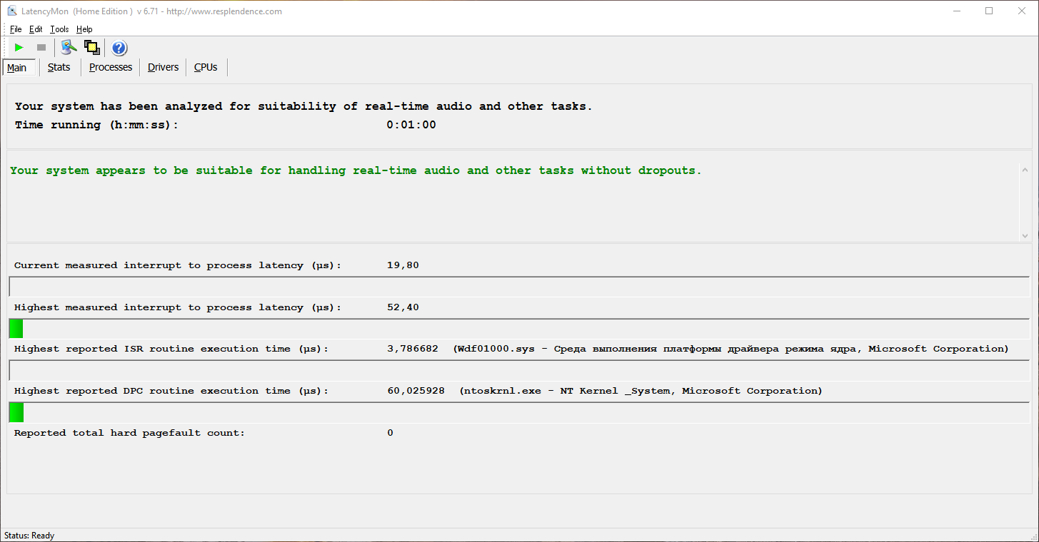

Тоже зачем-то померял (у меня Сапфир, мне можно :D).
10-ка

12sunflowers писал(а):
Может Адреналин?
Да нет, не должен. У меня ж стоит, а задержку сам видишь. Может какие особенности дров под 7-ку. Если нет никаких негативных эффектов, то забей.
Оказалось, что встроенная сетевуха давала задержку.
Вообще, в профильной теме по DPC-latency рекомендуют вырубать интернет при замере, что я и сделал. Сейчас глянул с встроенной сетевухой (тоже Realtek) - аж 500 мкс. Но мне это никогда не мешало - никаких статтеров, заиканий звука и т.п. не было. Так что хватит надрачивать на циферки. :-)

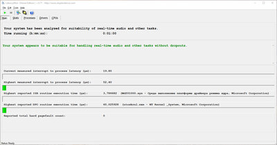

Фото: 17
2020-08-02_110535.jpg [ 340.32 КБ | Просмотров: 1070 ]
Да фигня это всё...
