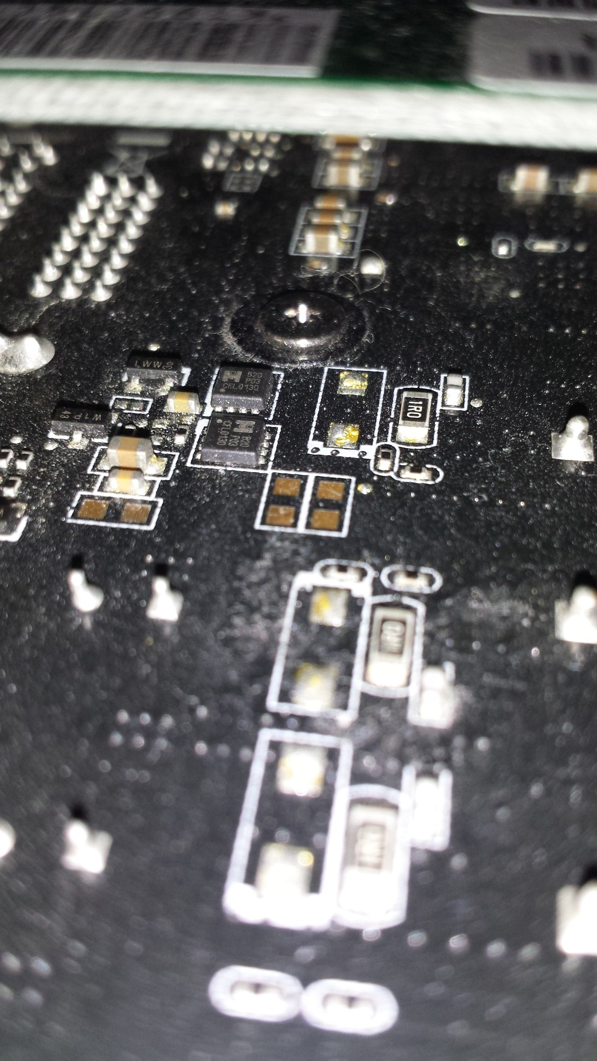

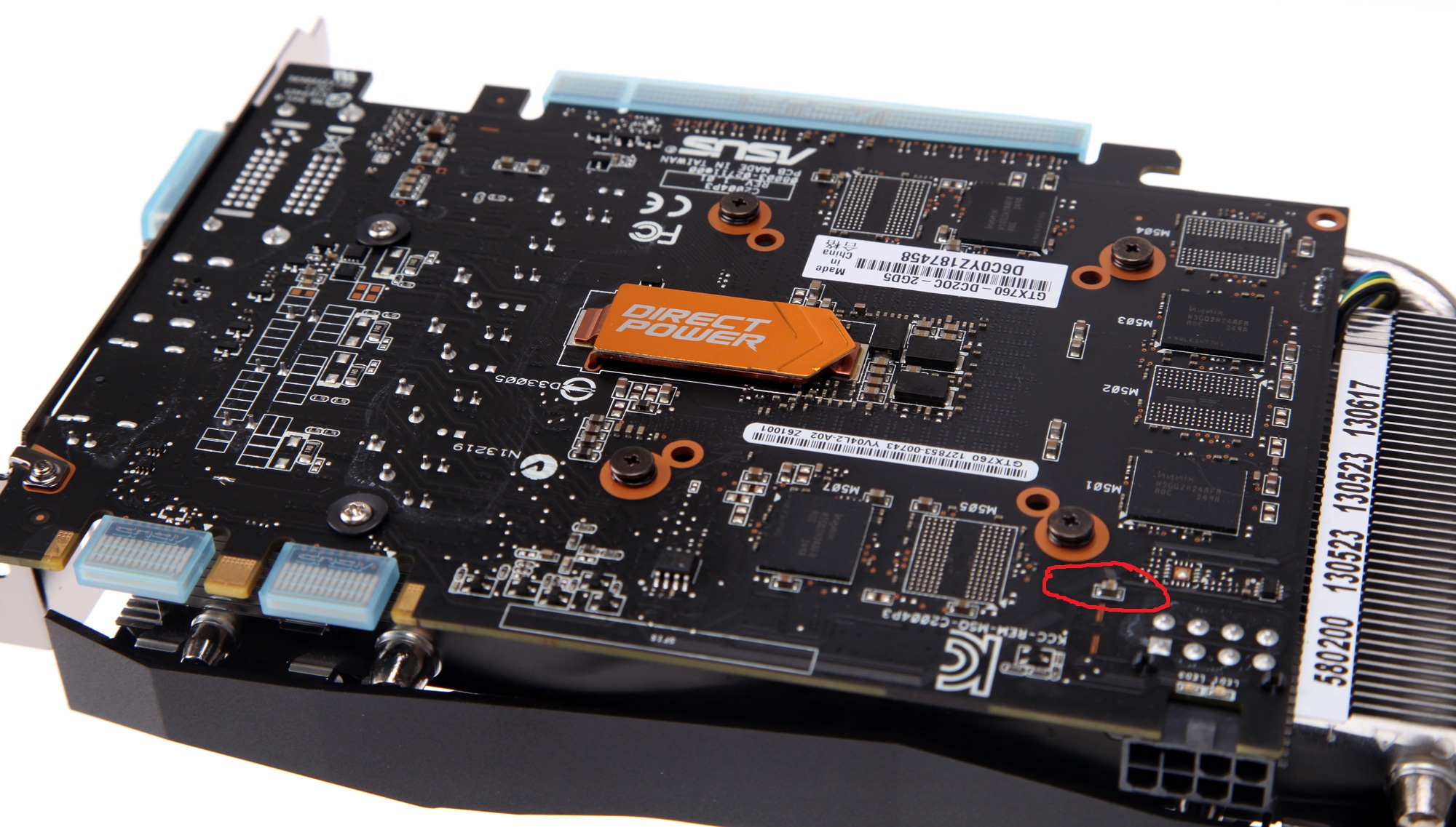

Регистрация: 29.03.2014
Случайно оторвал элемент, отмеченный на картинке. Скажите, это смертельно?
GTX-760-DirectCU-II-directpower.jpg [ 580.3 КБ | Просмотров: 2438 ]

Регистрация: 12.12.2013
MegaDiman, нет не смертельно.

Добавлено спустя 1 час 50 минут 8 секунд:
MegaDiman, просьба к Вам если это возможно, снять в хорошем качестве область, что обвел зеленным кружком.
GTX-760-DirectCU-II-directpower.jpg [ 577.28 КБ | Просмотров: 2413 ]
Такое качество устроит или надо лучше?
i4MGINne36Q.jpg [ 438.25 КБ | Просмотров: 2357 ]
MegaDiman, спасибо конечно, но нужно было так, чтобы дорожки были видны. На данный момент уже не требуется разобрались. Еще раз спасибо.
