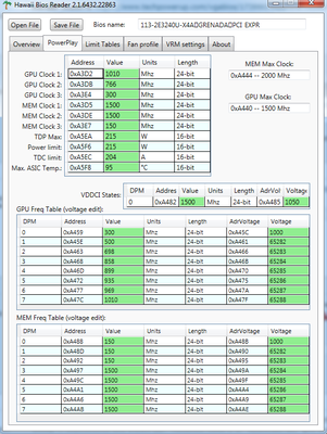

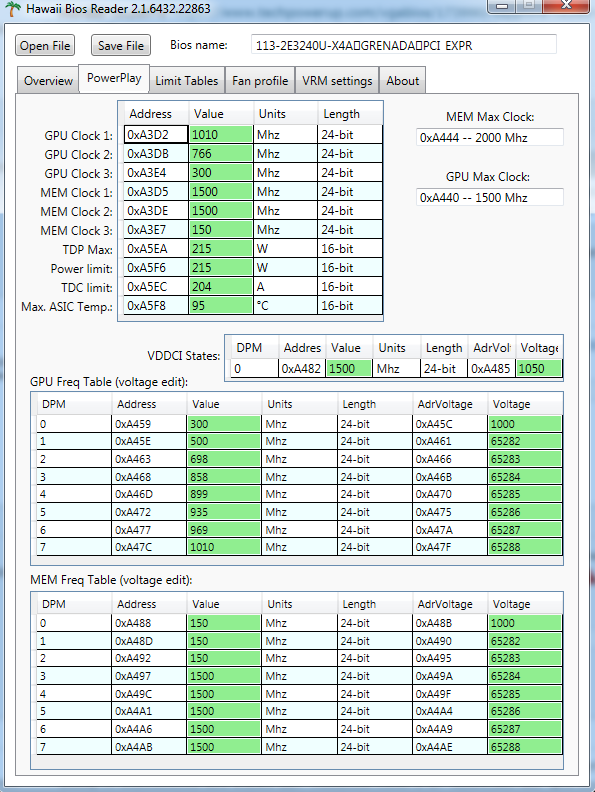

значит скорее всего софтовая проблема, драйвера нужно качать под 64 если там есть выбор, и да радионы на 7ке очень хреново работают, например в ларе -50% производительности.
Добавлено спустя 2 минуты 12 секунд:
Сохрани свой биос помоему через gpu z делается затем открой гаваи биос идитор и сравни частоты

Да, на днях поставлю 10- ю винду, может что изменится, биос оригинальный прошил вчера, там на 0 ядре стоит 300Mhz минимальное, базовая 1010, и память 150 и 1500, ничего особенного по моему.
Безымянный.png [ 106.61 КБ | Просмотров: 8063 ]
