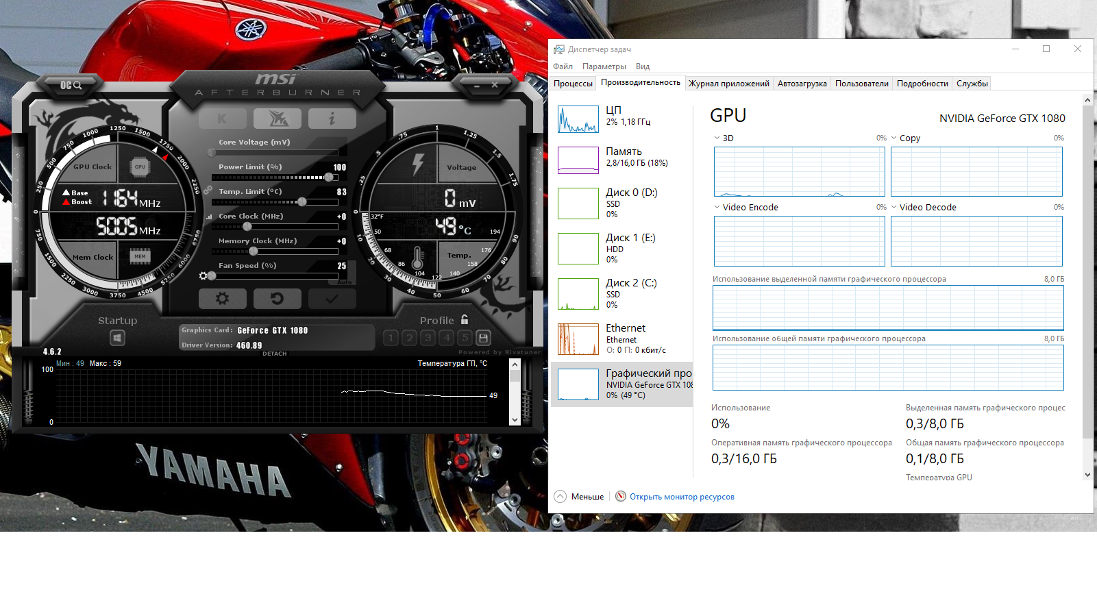

vit7712 писал(а):
не нужно никаких энергосбережений там.
Для простоя многовато.Нужно больше информации. А в играх ? В нагрузке ? Попробуй настроить курву. Почитать шапку форума, там полезные вещи есть.
Карта на гарантии не вариант лазить менять термопасту смотреть прижим,тем более не знавши.Но надеюсь хотяб воздухом радиатор продул ? Или щеткой почисти куда сможешь залезть от пыли.
там по дефолту стояло энергосбережение, отключил уже..
в играх (Cold War, Modern Warfare 2019) около 75-80 не больше, комп чищу обычно каждые 3 месяца, дело не в пыли.
У меня GPU Clock 1151 Mhz и Mem Clock 5005 Mhz в простое и не падает меньше, из-за этого температура такая (я думаю).
Добавлено спустя 52 секунды:
wwr222 писал(а):
Если нет паразитных программ,которые грузят видеокарту в простое,то терпи...
вроде пару недель назад было все окей, в простое не более 40 градусов было
Безымянный.png [ 418.1 КБ | Просмотров: 809 ]
Регистрация: 17.07.2014
Ну,судя по скриншоту,что-то грузит систему.Частоты чипа и памяти и рядом не минимальные.Нажми кнопку i,там внизу будет написан текущий 3Д процесс(если он есть) Либо смотри в диспетчере задач.

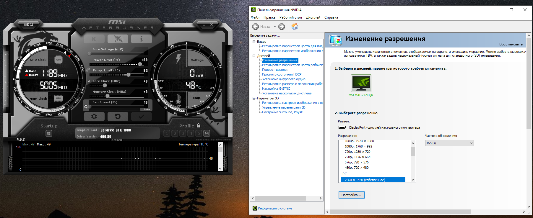

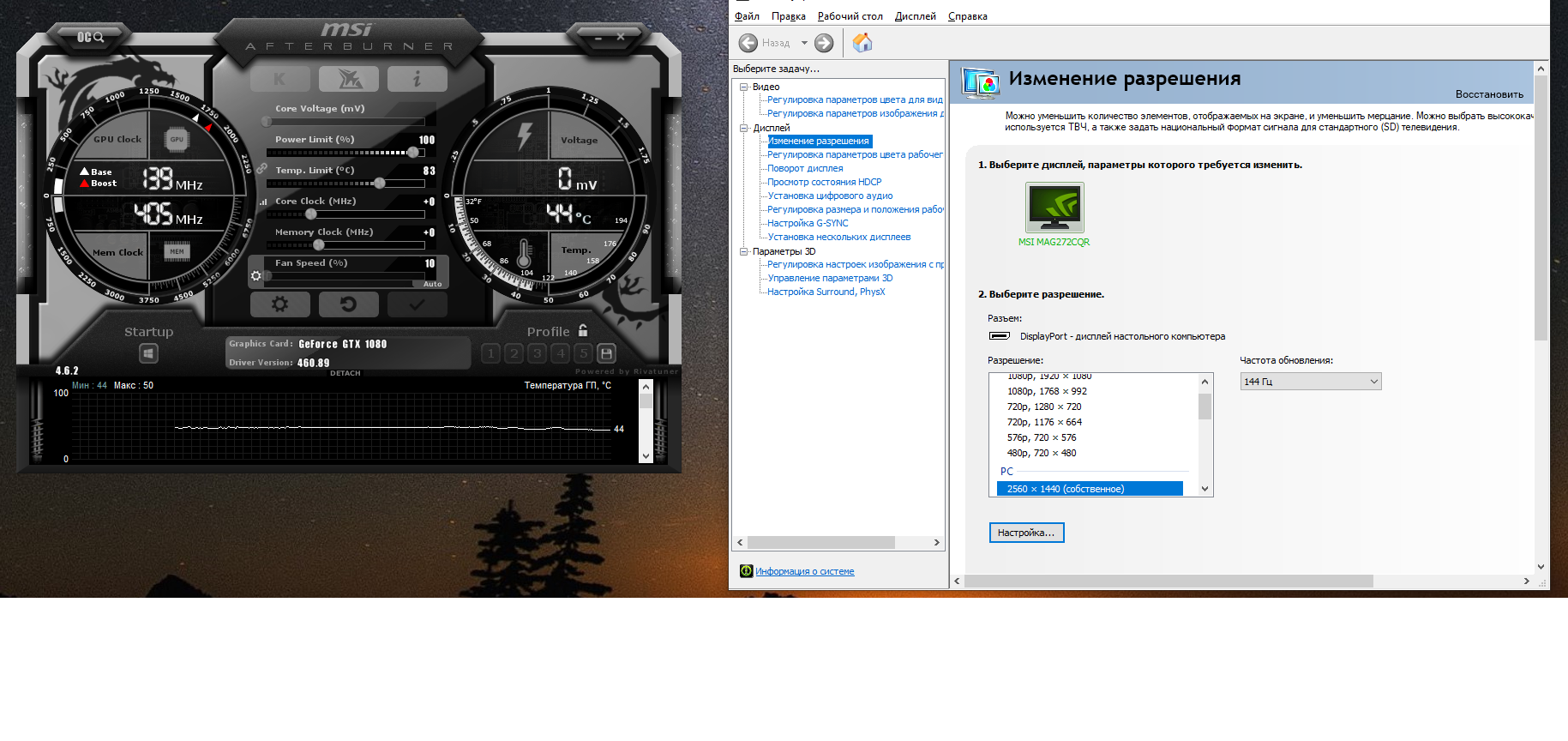

Этим около месяца пользуюсь.. Скорее всего драйвера кривые вышли.
Скинул герцовку монитора - вместо 165гц, поставил 144гц и теперь Mem Clock и Gpu Clock на минималках.
Всем спасибо)

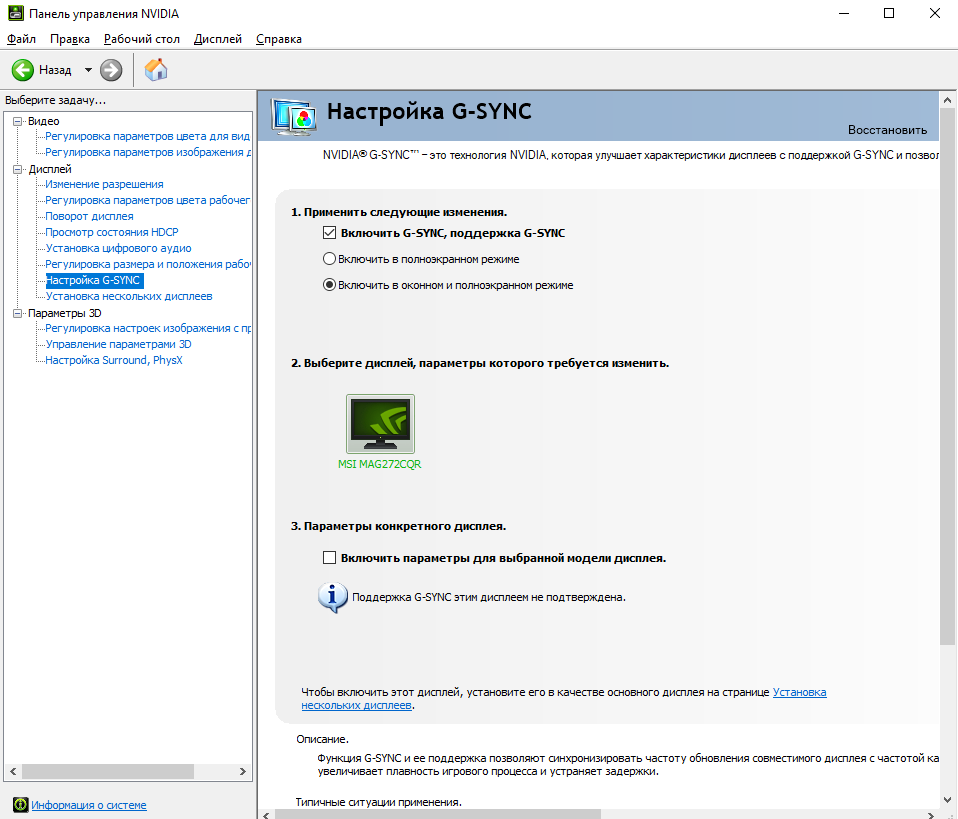

Ничего там не найдём - на предыдущем скрине ноль нагрузки на процессор и на видяху. Тут или хитрый майнер с торрент-игрой проскочил, или софт Logitech G-HUB мешает. У меня с ним схожая система, но вместо G-HUB использую LGS как более вменяемую программу. В остальном всё почти одинаковое.
Uzzy писал(а):
msi optix-mag272cqr, 27", WQHD, 165Mhz
Подключи по DP, выбери разрешение из списка для ПК, герцовку максимальную, G-Sync тоже включи, но галочку на нижней опции совместимости с текущим монитором не ставь, перезагрузи комп, смотри.

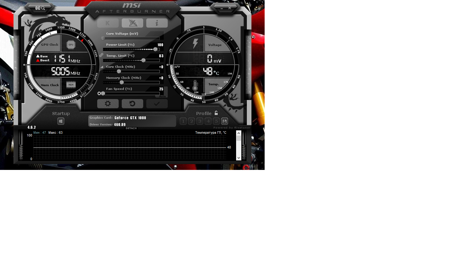

винду переустановил, другие диски отключал и интернет тоже, так что не думаю что майнер...
После установки винды проверял и нагрузка есть (до установки G hub)
Подключен по DP, включён G-Sync (но он не работает с моим моником, тут FreeSync), при 165гц частота высокая, ставлю 144гц частота падает на минималку
