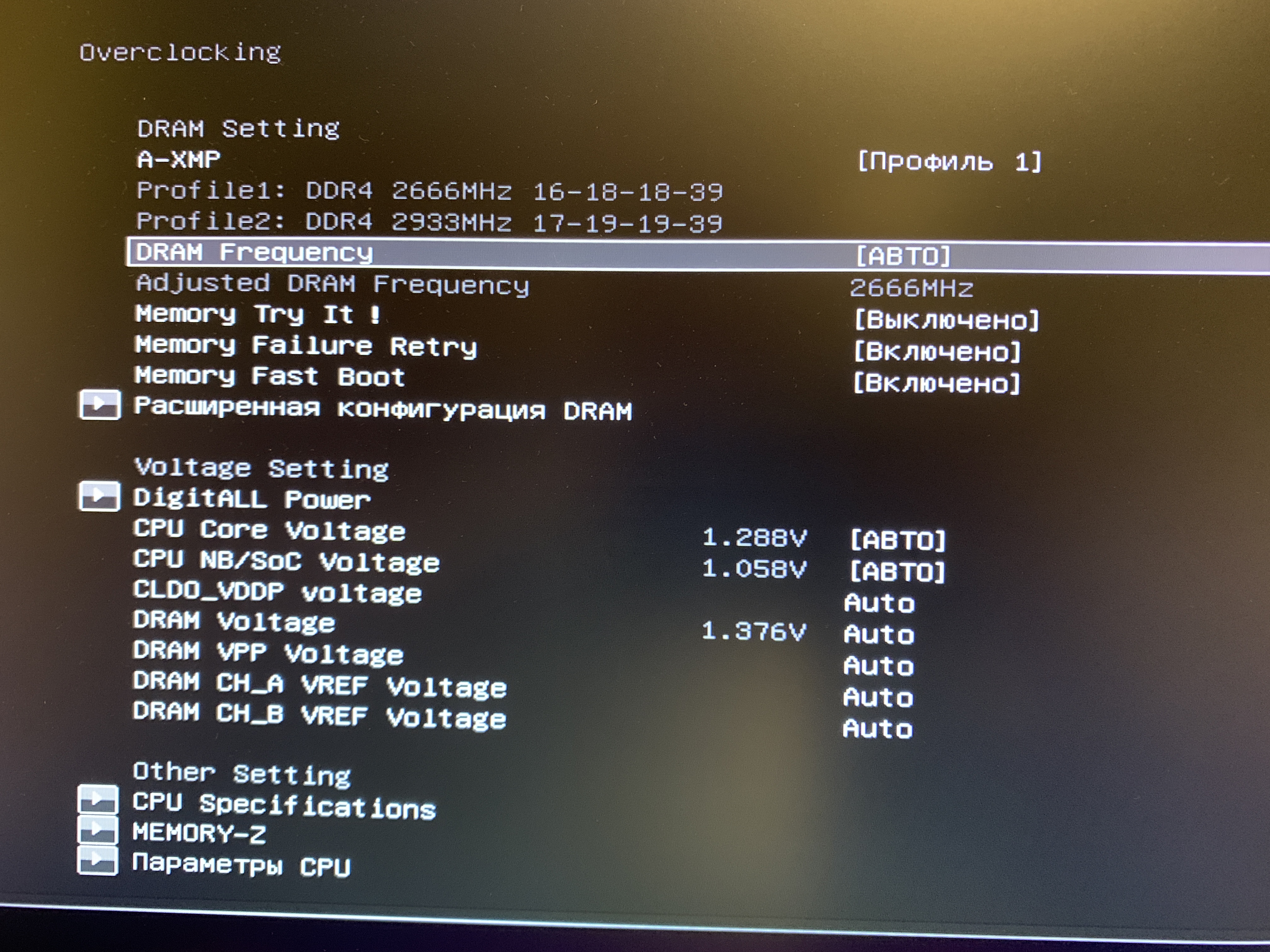

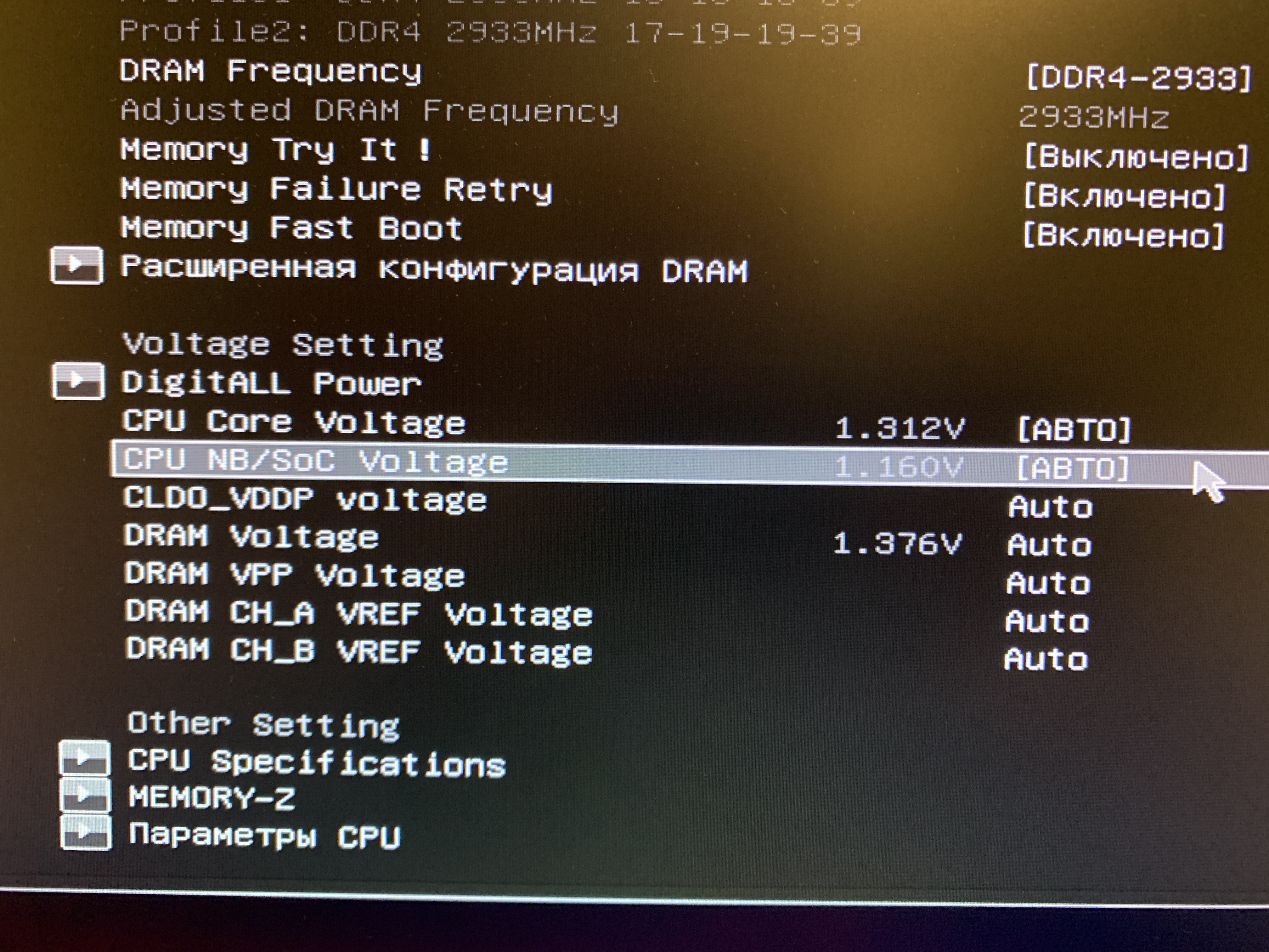

Посмотрю напряжение СОК. Вот на скрине так выглядят настройки. Как их поменять вообще не понятно.
IMG_0935.JPG [ 3.99 МБ | Просмотров: 619 ]
Мышкой кликай.
Частоту памяти поставь в авто, включи XMP-профиль. Вообще, у тебя какой-то дикий вольтаж на проц (обычно идет 1.2 с копейками), у тебя он точно не разогнан? На Soc вольтаж тоже странно высокий - обычно на авто выставляется не больше 1.05, а то и меньше. Впрочем, это не исключает просадок, если матерью выставлено неправильное значение LLC (компенсация просадок напряжения).
Мне вообще с трудом верится, что у тебя в стоке мать выставляет такие значения. Сбрось-ка настройки БИОС по умолчанию.

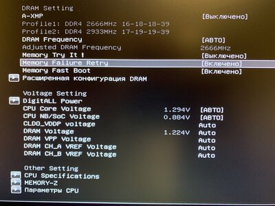

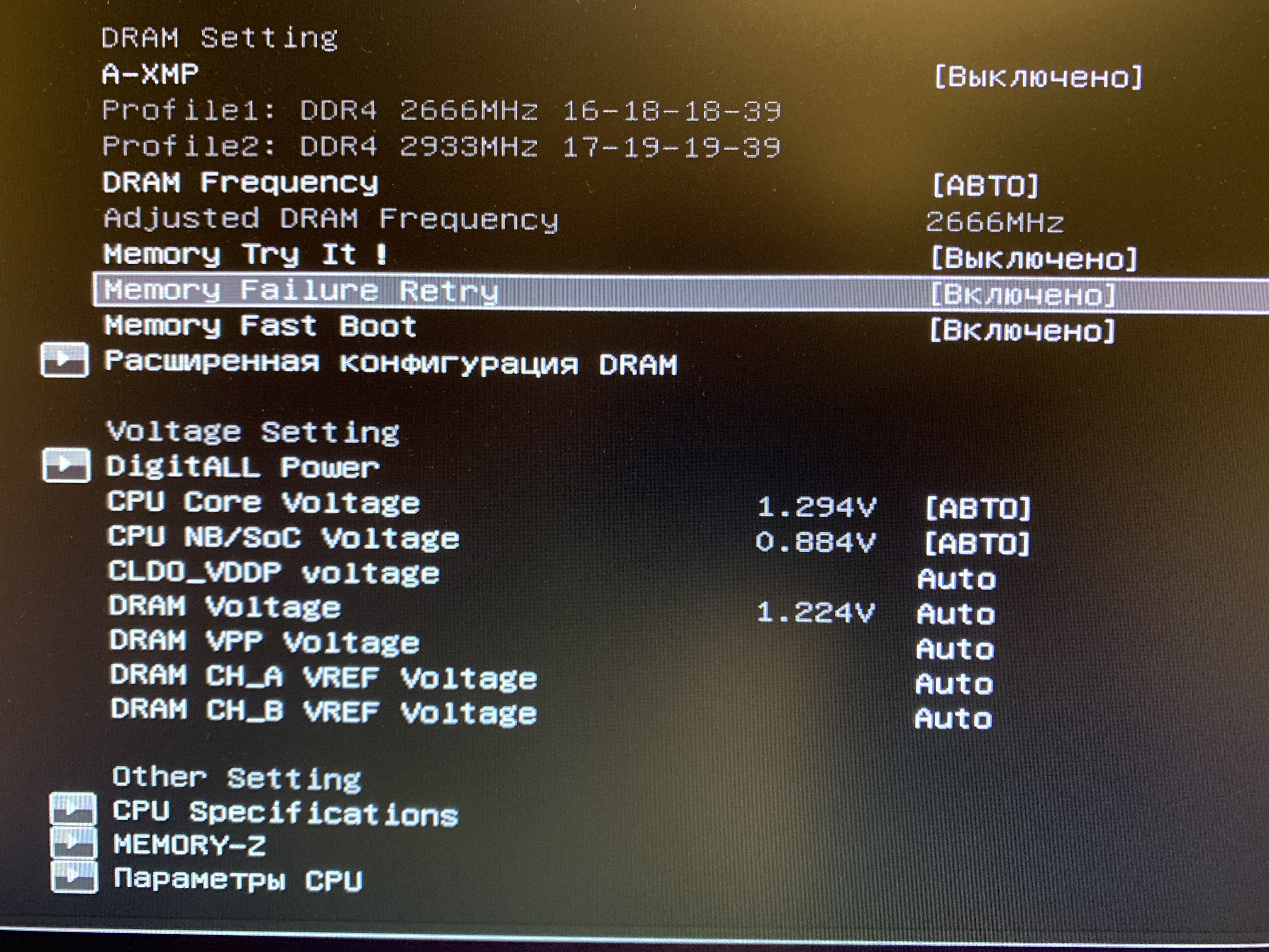

Я ничего не разгонял. Сбросил биос. Посмотрим.
Поставил профиль на 2666 но и вольтаж уменьшился соответственно.
Вот на втором фото вообще поставил полны сток. Без профиля.
IMG_0942.JPG [ 4.4 МБ | Просмотров: 435 ]
IMG_0941.JPG [ 4.14 МБ | Просмотров: 437 ]

А понял. Ну вот я фото выше еще приложил без профилей. Полный сток. Вообще ничего не менял.
Нормально?
Погоняю так. Посмотрю.
