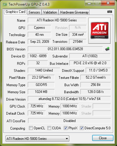

Регистрация: 27.05.2004
Откуда: BY
Фото: 15
binen. писал(а):
Галочки появились ??
http://imghost.bee-media.ru/images/d900 ... ae50ec.jpg
Галочка появилась. Попробовал ещё в UT3 PhysX Mod мин фпс поднимается на глаз с ~15 до ~40 хотя загрузка GT240 10-15%, плохо только то что все эти приросты только в синтетике в реальной жизни почти бесполезная штука.
