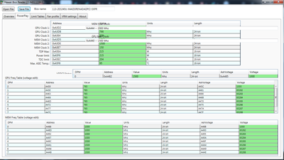

Приветствую, резюмирую что вышло. Поставил винду 10, ничего не изменилось, хотя синие экрана перестали вылетать, просто драйвера вылетали. Отредактировал биос повысил минимальные частоты Gpu до 500Mhz, памяти до 400Mhz, 2d приложения которые раньше не работали, стали работать. Отредачил второй раз повысил частоты до 700Mhz gpu, и память 750, заработал сталкер, но более мощные игры не хотят работать, повысил до 900 гпу и до 1000 память, карта перестала запускаться, понизил до 800 mhz gpu, память до 900, карта запустилась, но с артефактами стол видно нормально, но куча маленьких полосочек по всему экрану, при этом, более мощные игры заработали, я в замешательстве, сейчас попробую найти какие нибудь средние значения, что бы работало, и что бы без артефактов. Хотя возможно я чип этими экспериментами убил, и от артефактов уже не избавлюсь.

Она получается у вас на высокие значение не перешагивает? Чисто работает в одном диапозоне в одной ячейке - хреново.
Эксперементировать лучше в ватмане, допустим завел карту на 400 по памяти, остальное пробуешь в ватмане, вольтаж/частоты, как что то внятное накубатуришь, так просто возьмешь и зашьешь готовые значения.

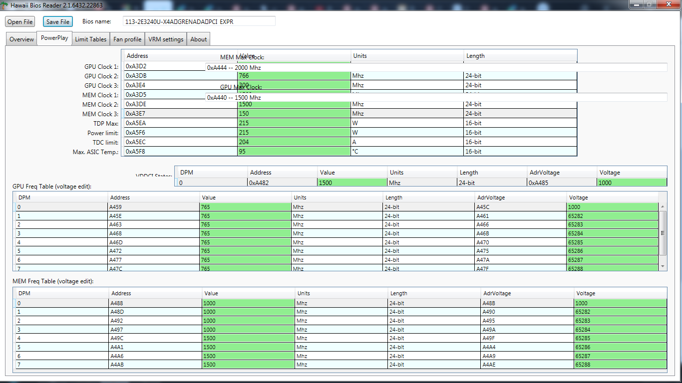

В общем, делюсь своими успехами, зашил частоту gpu на 765 Mhz и как минимальную и как максимальную, все отлично заработало, без фризов, лагов, артефактов, вылетов, и на максимальных настройках, огромное всем спасибо за помощь, особенно seebox.
Хотелось бы добавить кое что, вдруг кому ещё пригодится. Прошивальщик atiflash.exe через dos, нужен версии 4.17 , не новее и не старее, и после названия биоса которым прошиваете нужно писать -fp, то есть atiflash.exe -p (номер слота в котором стоит карта, чаще всего 0) "название файла биоса" -fp. Иначе будет ошибка Error 0FL01. Всё остальное как в инструкции Биосы видеокарт - вопросы прошивки, редактирования и др. + FAQ #992177, кстати спасибо за неё bukkie1030.
