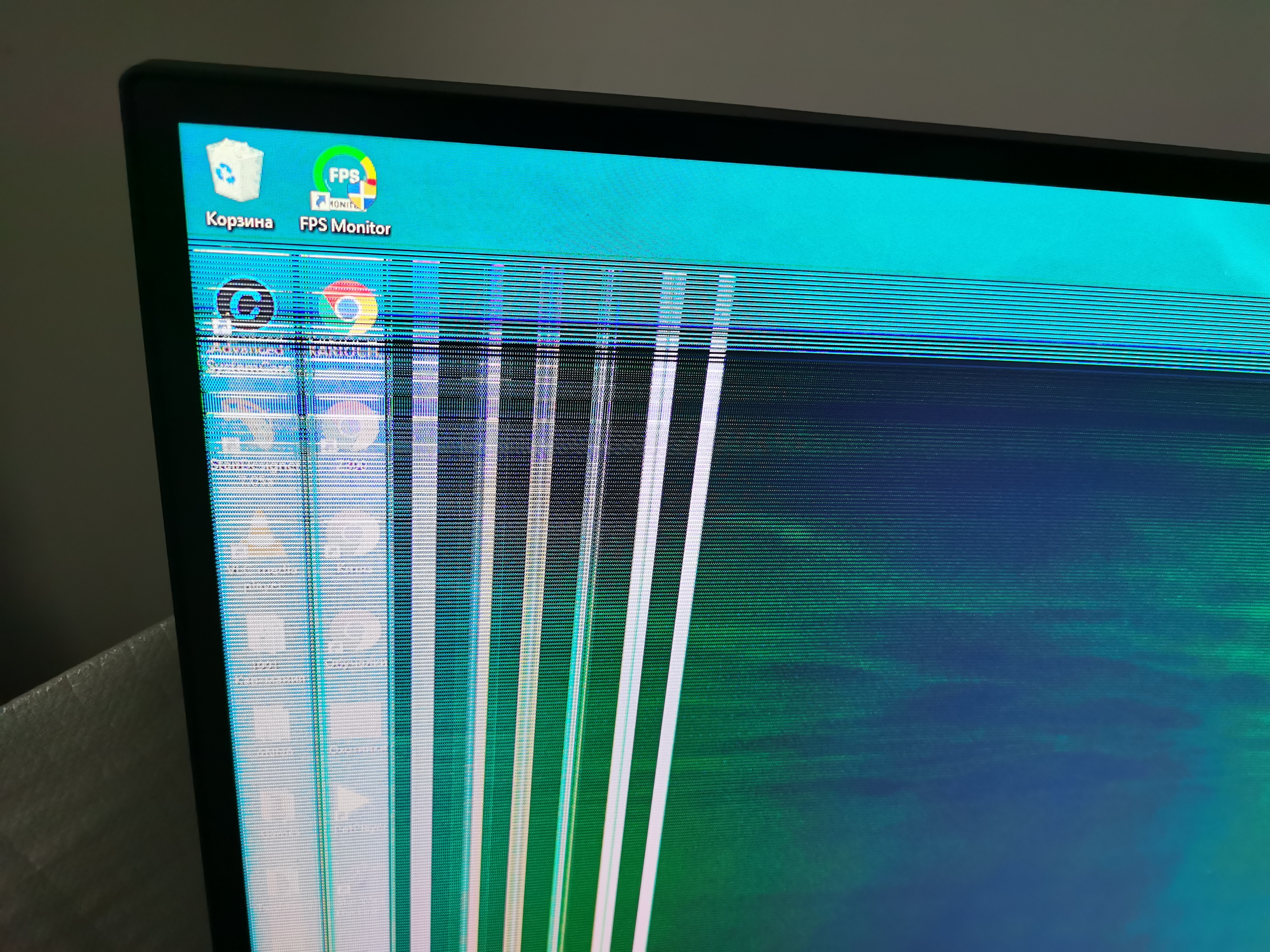

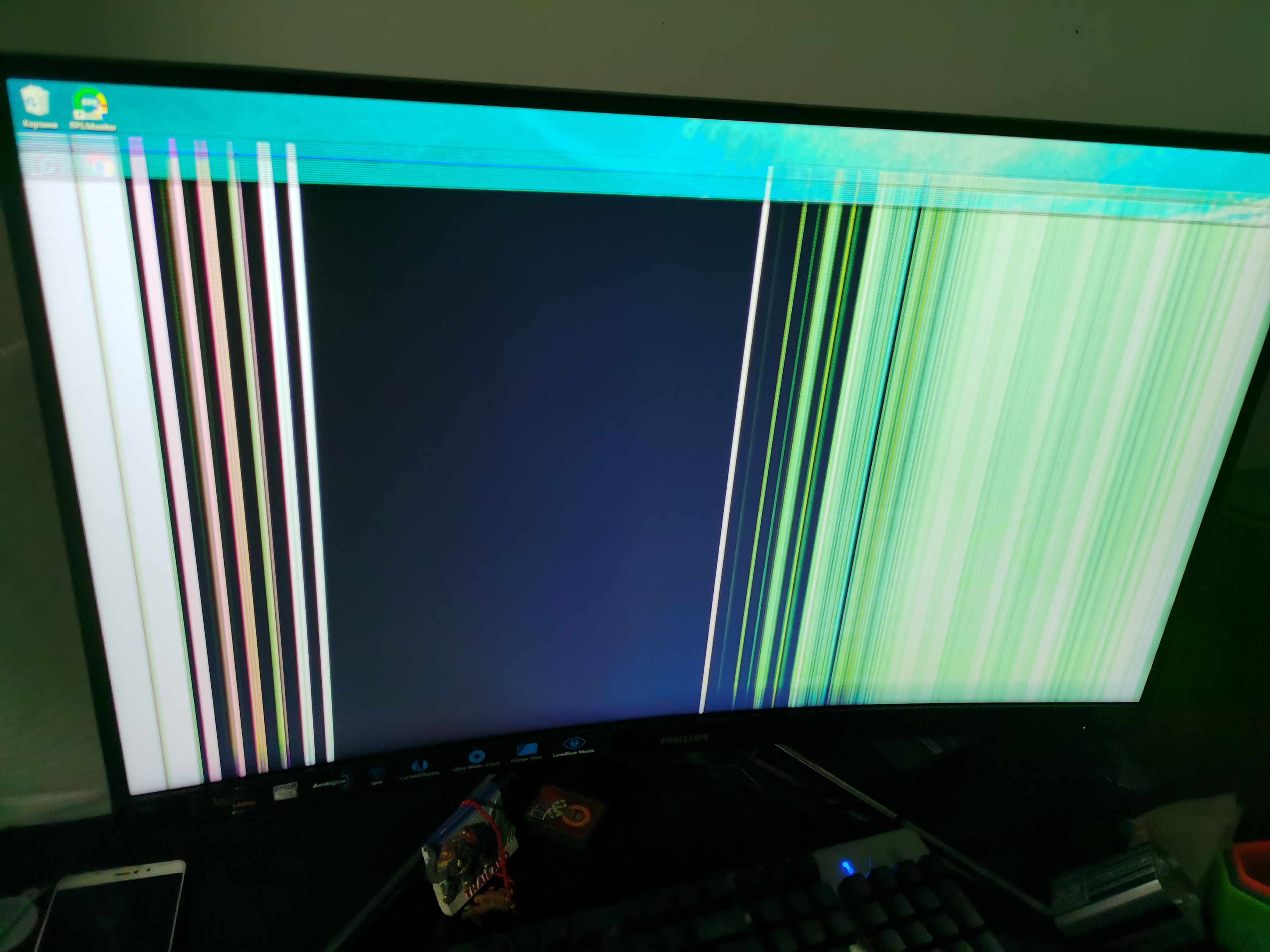

коллеги монитор или видяха? при включении на холодную экран в полоску или частично в полоску... через минуты 2-5 нормализуется.. но иногда и на холодную все нормально... в общем не понятный рандом.. :shock: так уже около года. не сказал бы что сильно напрягает.. но это все равно не нормально... другого монитора нет.
и видяху в другой комп не вставить.. как можно проверить что глючит.
Может и моник.Надо на другом проверить.У тебя встройка есть? Попробуй с ней

встройка есть. но провод только DP. на встройке hdmi.. :?: да и проблема в рандоме. я ноут подключал.. и ничего. сразу после ноута включил комп. и опять ничего. :-( плавающая проблема. хрен поймаешь называется..
Никак. Пока не проверишь с другим монитором\компом\проводом\видеокартой.
