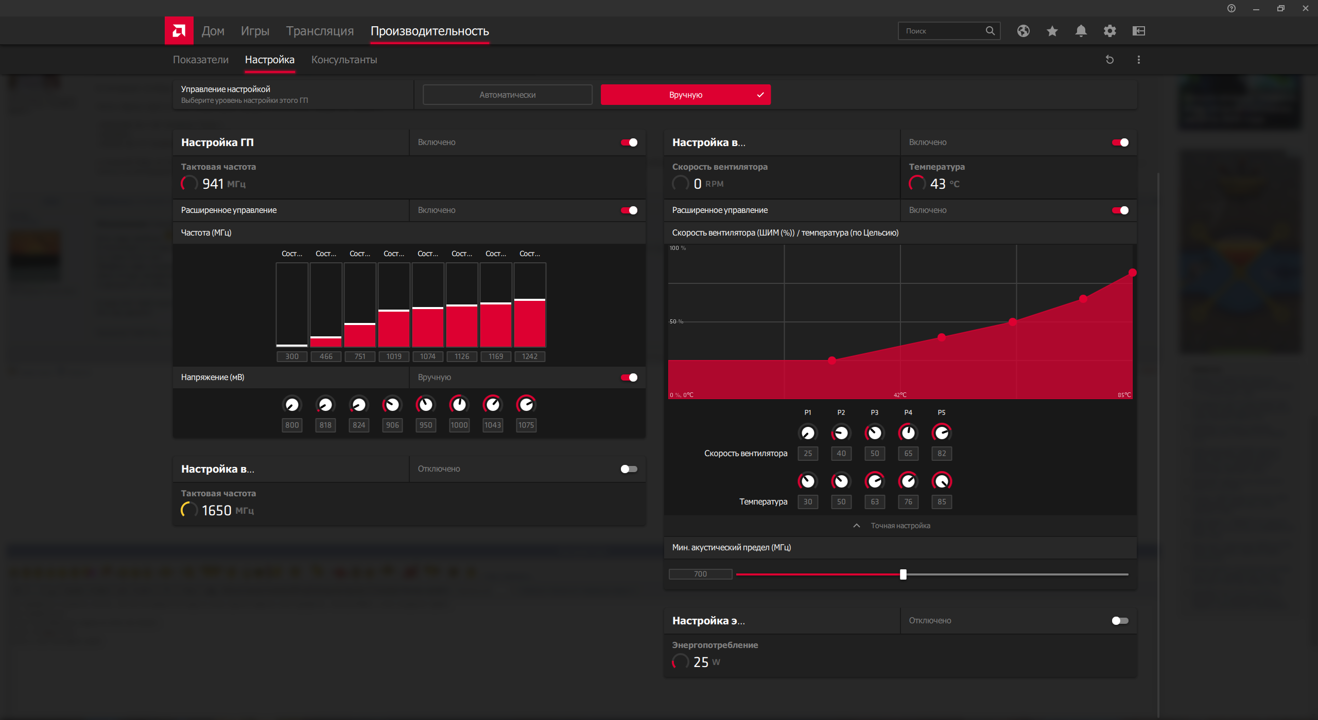

В последнем столбце, поменяй напряжение 1125>1075, сохрани профиль.
Потом сбрось карту в сток, открой файл профиля блокнотом, найди там строки:
<FEATURE ID="18" Enabled="False">
<STATES>
<STATE ID="0" Enabled="False" Value="0"/>
и поменяй False на True. Этим самым ты включишь Фан-стоп, который автоматом вырубается при разгоне. Дальше загружаешь профиль и пользуешься. Не забудь выключить в Винде "Быстрый запуск" (Панель управления, раздел электропитания > действие кнопок питания) - при включенном, у многих не активируется профиль при загрузке ПК.

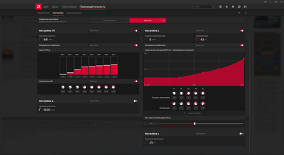

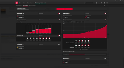

Есть пара проблем :-)
Я посмотрел в интернете инструкции как сохранять профиль и ничего не пойму, в инструкциях для профиля есть выделенные места, по типу профиль 1, 2 и тд.
А у меня этого нет.
Профиль надо сохранять здесь же, во вкладке где и регулировал напряжение, справа в верхнем углу 3 точки?
меня оттуда направляет в appdata - local-amd-CN
А дальше я не пойму, создавать папку или чего ему надо?
И еще этот твой пункт "Потом сбрось карту в сток"
Это как делать?
Добавлено спустя 24 минуты 7 секунд:
По профилю я кажись понял, там во вкладке CN надо в низу просто ввести имя профиля, типа profile1 и оно сохранит файл.
Это правильно?
А вот как сбросить карту в сток не понял.
А вот по Фан-стоп.
Если я там в проге поставил свой профиль вентилятора, там цифры в квадратиках Р1 Р2 и тд.
И все это сохранилось в профиле вместе с напряжением.
Почему после перезагрузки компа этот мой профиль вентиляторов не активируется?
Вернее он активируется через раз.
Вот на скрине профиль включен, а вентилятор не крутит, если перезагрузить комп, то может начать крутится по профилю
А у меня этого нет.
Ничего не надо, напиши желаемое название профиля и сохраняй там же.

Добавлено спустя 4 минуты 27 секунд:
Он и не должен крутится при температуре ниже 50С - это и есть Фан-стоп. Если хочешь, чтобы вентили крутились все время, в независимости от температцры, то пересохрани профиль и не редактируй его через Блокнот.
Быстрый запуск выключен?
R9 7900X + Thermalright FS140 / ASUS Rog Strix X670E-A / G.Skill Trident Z5 6200 CL30 / RX 7900 XTX Sapphire Nitro+ / Thermaltake Toughpower 1050W / Fractal Meshify 2

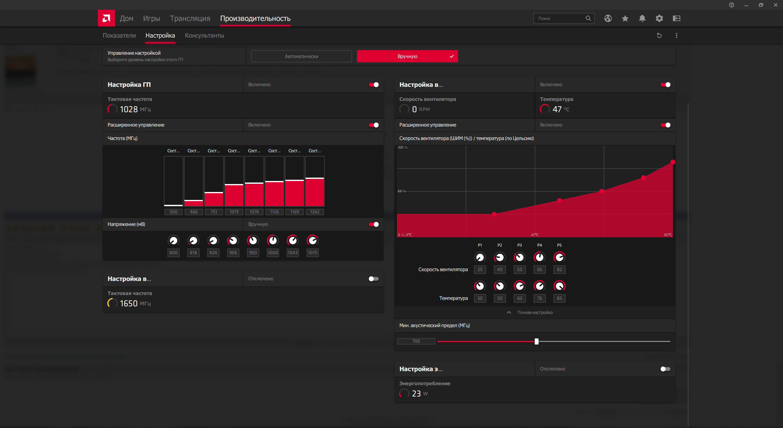

rallod А вообще, ты можешь не трогать управление вентиляторами, оставив их на авто, тогда никаких лишних телодвижений и редактирования профиля делать не придется.
Добавлено спустя 2 минуты 39 секунд:
Vasilis писал(а):
если кривую не настраивать, вентиляторы будут работать как прописано в биосе.
БИОС управляет вентиляторами только при отсутствии драйвера. После инициализации драйвера, он перехватывает управление вентиляторами, и пофиг что там прописано в БИОСе - в этой теме это уже 10 раз тестировалось несколькими людьми.
В Адреналине, если управление вентилями не трогать, то не надо ничего редактировать - они будут работать на автомате с Фан-стопом. Фан-стоп отключается только если изменить кривую вентиляторов.
Добавлено спустя 9 минут 32 секунды:
rallod
Я вообще тебе лишнего написал. Если тебе нужен только андервольт, а работа вентилей устраивает, то делаешь так:
Ставишь 1075 на последний режим
Остальное просто не трогай.

Phenomenum
Быстрый запуск выключен.
По поводу вентиляторов.
Просто тут же читал что для моей видеокарты лучше изменить частоты.
Я вот немного изменил, создал новый профиль, не редактировал профиль блокнотом, перезагрузил комп и вентиляторы не крутятся.
Такое чувство вроде этот профиль видеокарта игнорирует.
А если взять перезагрузить или потыкать там цифры, вентиляторы могут заработать до следующей перезагрузки.
Я правда только цифры процентов оборотов менял в квадратиках, а кривую не трогал.
Может из-за этого оно не работает?
