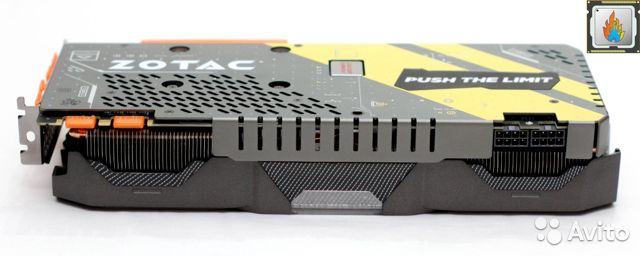

Продал ZOTAC AMP EXTREME GTX 1070 TI 3х годовалую за 36к. Жалко ее даже стало, я так к ней привык. Не разу не менял термопасту, а охлаждение все равно справлялось
А можно поинтересоваться какая была причина продажи?
Ну просто я вот понять не могу людей, которые продают сейчас свою единственную карту, чтобы типа там заработать на этом денег, а потом бедные и несчастные сидят и ждут когда наконец карты подешевеют, ну это же полный бред, ну неужели в регионах так все плохо с уровнем жизни и зарплатами, что люди занимаются вот такой вот ахинеей. :facepalm: Может проще найти другую работу или пойти учится наконец, чтобы зарабатывать нормальные деньги.
Видюхе 3 года, ресурс износился. Сейчас видюхи много не живут
