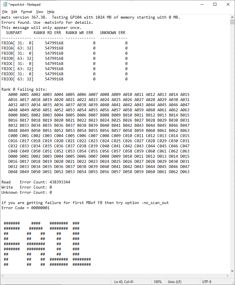

Проверял в mats mod память и получил вот что....
2021-06-11.png [ 56.05 КБ | Просмотров: 1023 ]
Тут проверял 1024 МБ памяти....
Проверял 20 МБ по умолчанию - проверку прошла.
Карта MSI Armor 1080 (самая дешманская)...
Кто в этом разбирается? Или мне в тему ремонта?
Карта в полне стабильна и месяцами может не выносить моск.
P.S. Я грешу на питалово...
