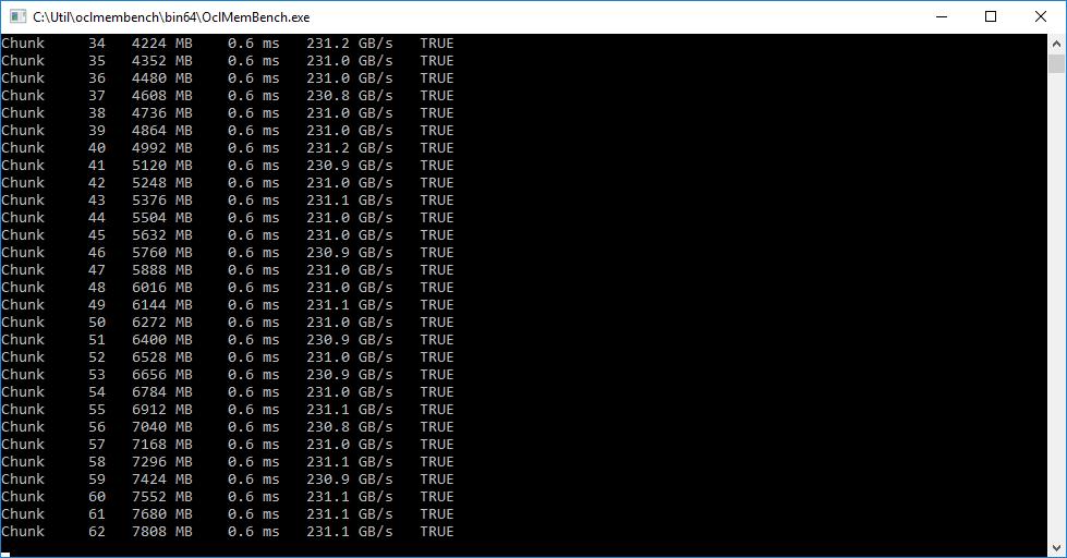

Я OCL не пользуюсь, я pOCL юзаю)
pOCL.png [ 91.31 КБ | Просмотров: 796 ]
P.S. На графике так быстро память начинает читаться с низкой скоростью, потому что тестировал с запущенной игрой.

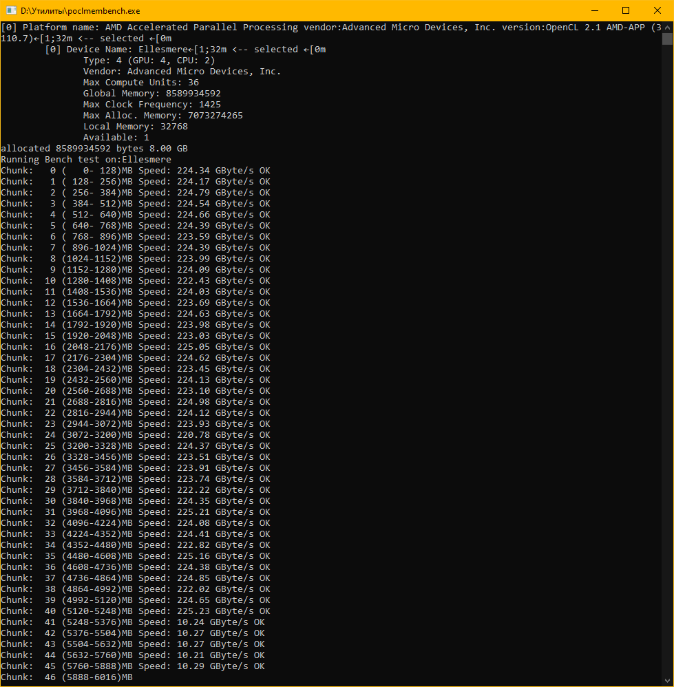

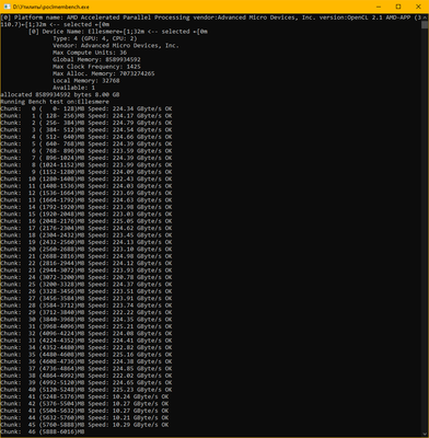

Так тут интересно про тайминги... Но сам пока не осилил. Как я понял, можно же обойтись упрощенной AMD Memory Tweak (не XL)? Я или не разобрался, как страп загружать, или страп, который я тут нашел, не подходит - карта показывает артефакт и вешается.
Вот, например, на RX 570 4Gb Elpida 171--173GB/s. До скольки можно погнать только за счет таймингов? Т.к. все остальное выставлено после долгих экспериментов для максимального комфорта.
Какие параметры тут менять?

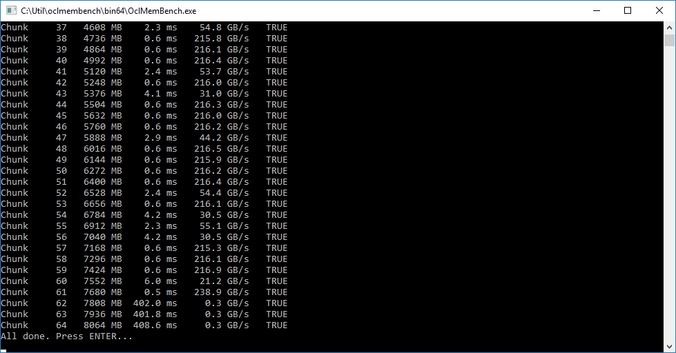

Напомните, почему на первой так прыгают значения ? Потому, что она основная (я ещё и по удалёнке через RDP тестил) или переразгон ?
Комментарий к файлу: Red Devil с Micron.
1111111111.jpg [ 71.78 КБ | Просмотров: 670 ]
Комментарий к файлу: Nitro+ с Hynix
111.jpg [ 141.81 КБ | Просмотров: 670 ]

Phenomenum писал(а):
MaD!CaT Либо карта чем-то нагружена, либо переразгон и память работает нестабильно.
До этого у неё аптайм 10 дней на этой частоте был без вылетов и перезагрузок (просто 10 дней назад шаманил с частотой памяти в очередной раз подбирал стабильное значение), думаю достаточно для стабильности, я думаю всё таки из за RDP, когда подключаюсь к этому компьютеру скорость заметно падает на карте, отключаюсь, сразу нормализуется.
Регистрация: 02.06.2016
MaD!CaT
Как странно - быстрые и медленные участки памяти почти чередуются, не видел у себя такого ни разу. Обычно у меня либо вся память медленная (в игре), либо почти вся быстрая (когда кроме браузера ничего не открыто).
