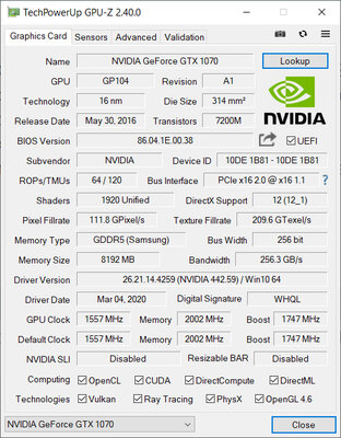

Приветствуя Вас Друзья! Подскажите плиз купил я недавно карту Palit GTX1070 GameRock, проверил все работает вылетов нет всё отлично, коробка пломба даже есть, но защел в GPU-Z и увидел это
1070
1.JPG [ 66.97 КБ | Просмотров: 2105 ]
но судя по этим данным это карта Palit GTX 1070 Super JetStream (NE51070S15P2-1041J), возможно её прошили , я не спорю, возможно её прошить обратно в GameRock? и если можно то со скрином или может видео есть, или не стоит заморачиваться , не запорю я прошивкой карту? и не подскажите подсветка работает через только утилиту или должна автоматом включится
P.S может не правильно отображается из за того что систему не переустанавливал и до этого там была Евга 1060
Всем Мирного неба над головой
Доминик-Торетто -> TombRaider
Регистрация: 17.10.2012
Откуда: Минск/Беларусь
таки прошили, да.. версия от JS..
качайте свою версию
https://www.techpowerup.com/vgabios/?ma ... l=GTX+1070
и прошивайте- ничего страшного не произойдет.

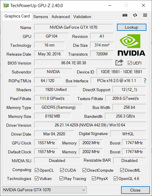

Регистрация: 08.02.2012
Откуда: Алтай, Бийск
Фото: 15
а индекс где указан в GPU-Z? у меня PA-GTX1070 GameRock 8G.
2021-07-31_202452.jpg [ 309.56 КБ | Просмотров: 2093 ]

В гпу-зет указана версия биоса, смысла откатываться до родного - ровно ноль. обновиться до 51 или 52, это последние на суперджет или геймрок премиум (брать на техпауэре), курвой снизить напряжение и пользоваться долго и счастливо.
По железу все карты одинаковы ( джет, суперджет, геймрок и геймрок премиум), если Вы откатитесь до родного без курвы - холодней и стабильней не будет.
Продавец
Регистрация: 15.08.2013
Откуда: Default City
Да, можно, а можно и оставить, разницы все-равно никакой нет.
