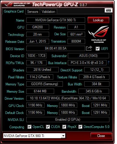

Здравствуйте! У меня Sli Asus 980 Ti Matrix. Материнская плата Asus Maximus Formula VII. Процессор i7 4790K. В первые установил Sli. Посмотрел через программу GPU-Z, влияет ли на производительность разная частота, биос и т.п. (стоят в Sli)
http://gpuz.techpowerup.com/16/04/22/999.png
http://gpuz.techpowerup.com/16/04/22/g6k.png
Регистрация: 18.05.2005
Откуда: Moscow
Фото: 9
BestBlade
Проблемы у Вас какие?

Регистрация: 12.02.2015
Igor-Igor писал(а):
BestBlade
Одна карта выдает меньшую частоту (карты одинаковы)
Откуда: Moscow
Фото: 9
BestBlade писал(а):
(карты одинаковы)
Быть может, но версии биос - разные.
