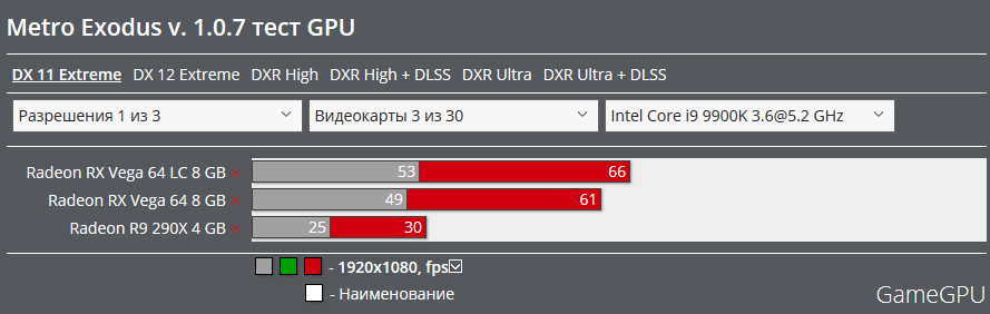

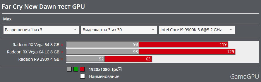

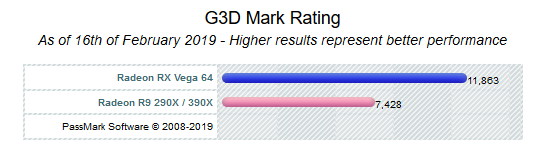

harito писал(а):
Разница интересует между вегой 64 и 290Х ,надеюсь на 100 %
тут все относительно всеже, я бы сказал, что разница до 100%, синтетика и к примеру последний FC и метро исход в качестве бенчей, а так игр много, все они могут упираться в разные вещи, соответственно и дельта производительности между картами будет меняться

harito ну если с гарантией хоть остаточной - то почему нет, хотя тут вопросов нет тишка будет быстрее

harito писал(а):
Разница интересует между вегой 64 и 290Х ,надеюсь на 100 % ,или юто много ?
полтора+ раза стабильно получите, в зависимости от игры может и в 2 раза, но такое редко
