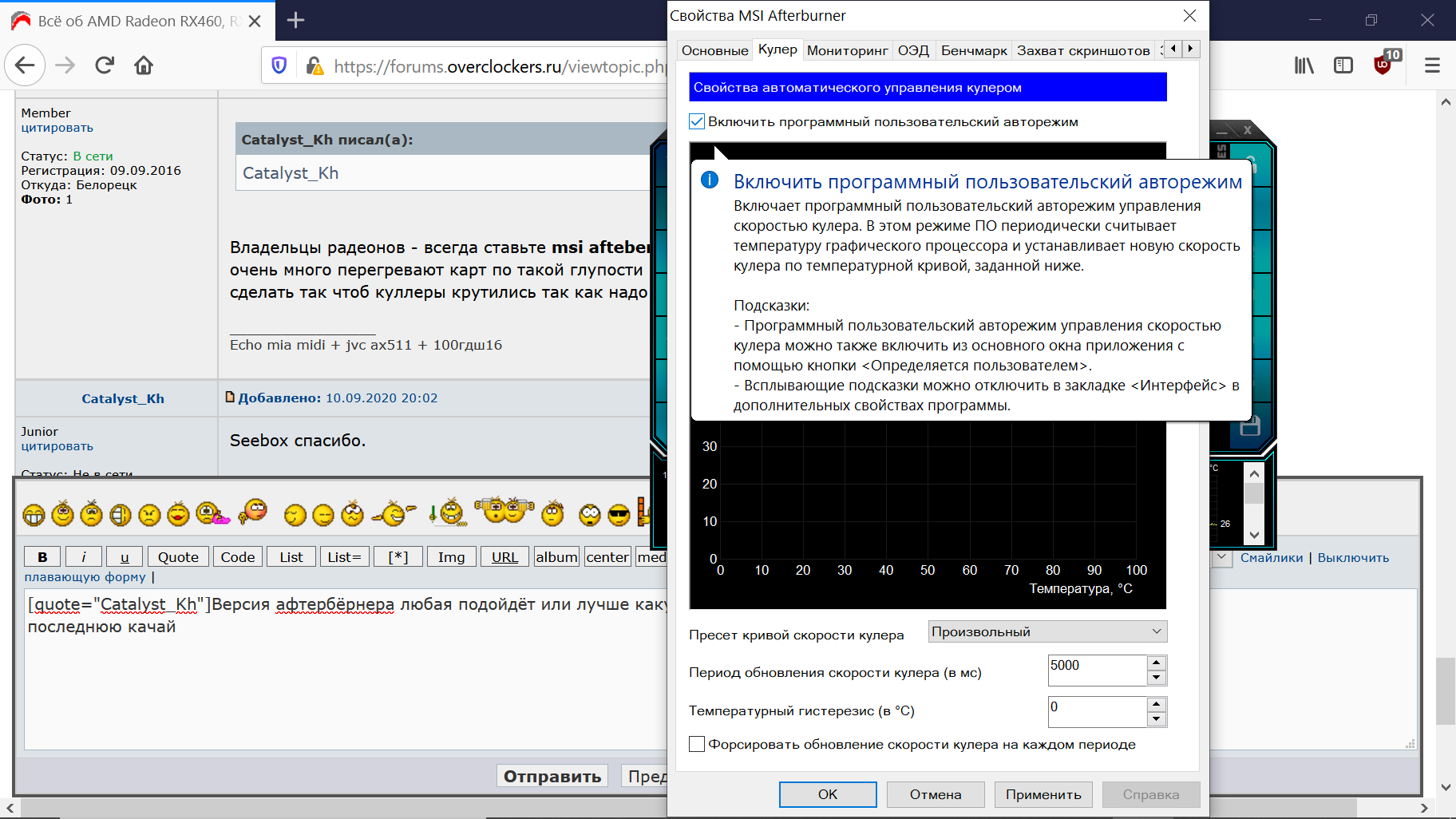

Catalyst_Kh писал(а):
Catalyst_Kh
Владельцы радеонов - всегда ставьте msi afteberner и активируйте куллер внутри програмки - просто очень много перегревают карт по такой глупости - индусы в ватмане так и не научились в драйвере сделать так чтоб куллеры крутились так как надо как это сделано в афтебернере.

Seebox спасибо.
Версия афтербёрнера любая подойдёт или лучше какую-то конкретную?
Настройки вращения вентилятора пропишутся в память видеокарты или нужно всегда держать афтербернер включенным?
А то, например, включат компьютер, оставят его на этапе логина в виндовс, и афтербёрнер еще не запущен, тогда опять перегрев и зависание. Или если например я в биос компьютера зайду и захочу обновить прошивку и он там повесится в середине обновления потом, потому что вентиляторы не крутились.
последнюю качай вот тут галочку поставь.
У меня за последние 10 лет были r9 280x, r9 390, rx 480, r9 295x2 - лишь последняя не нуждалась в афтебернере, т.к на воде, а вот все остальные жить без него не могли :-) ибо ватман тот ещё убийца, на некоторых дровах вообще кулера не барахтаются, либо постоянно в тихом режиме, либо чтоб набрать 70-80 градусов - чтоб быстрее пайка отошла от чипа. Там ж дрова тож пишут не глупые индусы - им бабки наши нужны, а отвал это покупка новой карты - это им выгодно.

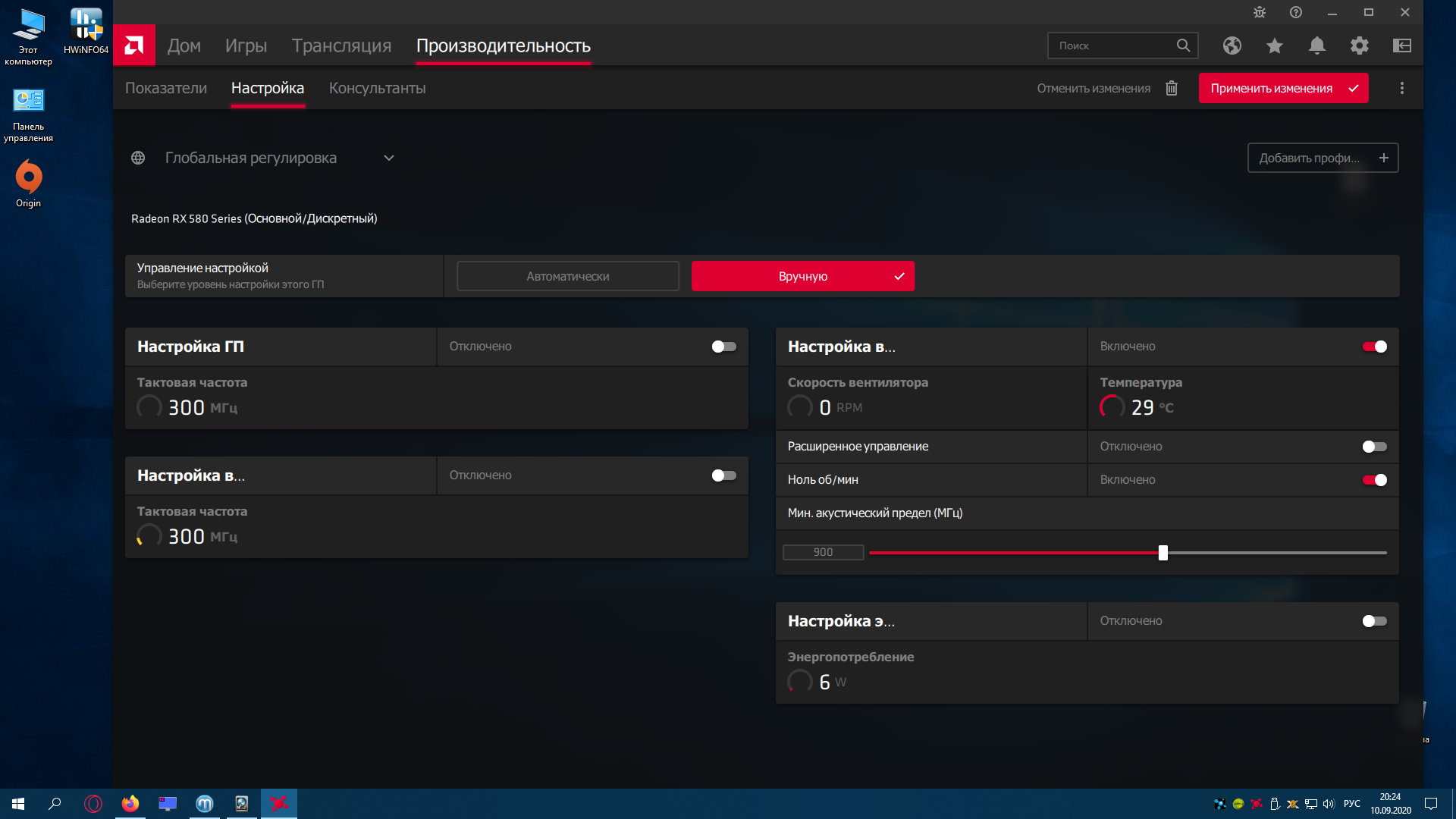

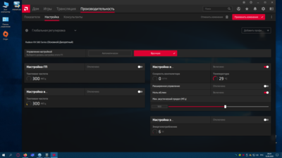

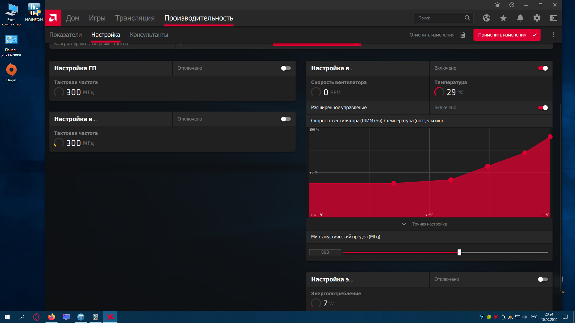

зачем этот костыль?
Всё можно настроить в управлении драйвером.
Снимок экрана (7).png [ 304.1 КБ | Просмотров: 1440 ]
Снимок экрана (6).png [ 336.18 КБ | Просмотров: 1440 ]
я бы только рад выставить такую кривую, но я не знаю где. В официальных драйверах с сайта amd.com я всё облазил и ничего подобного не нашёл. Вот же ж я и хочу выключить эти 0 оборотов, как ты и советуешь. А как это сделать? Где это делается?
Performance - Tuning - Tuning Control (_Manual) Fan Tuning (Enabled) - Advanced Control (Enabled) - Fine Tuning Controls.
Zero RPM там же (выключится само при активации ручной настройки кулеров).
