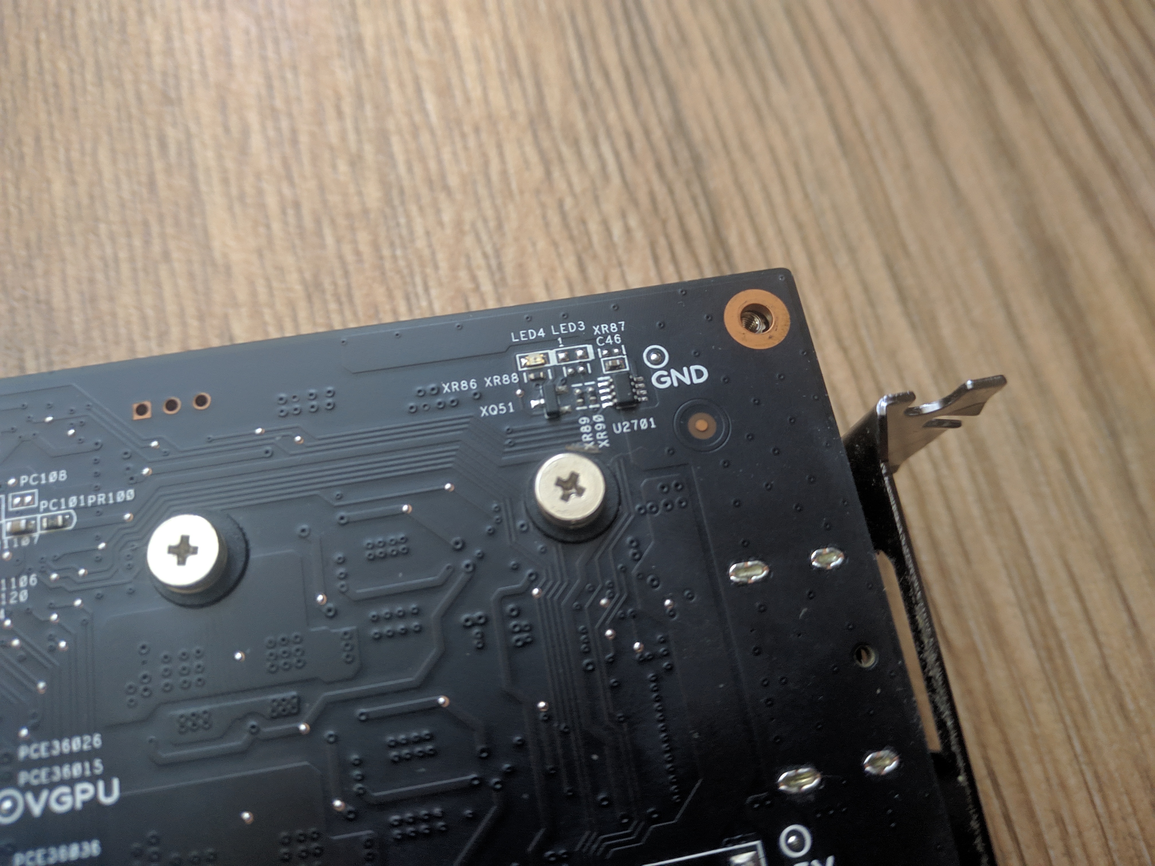

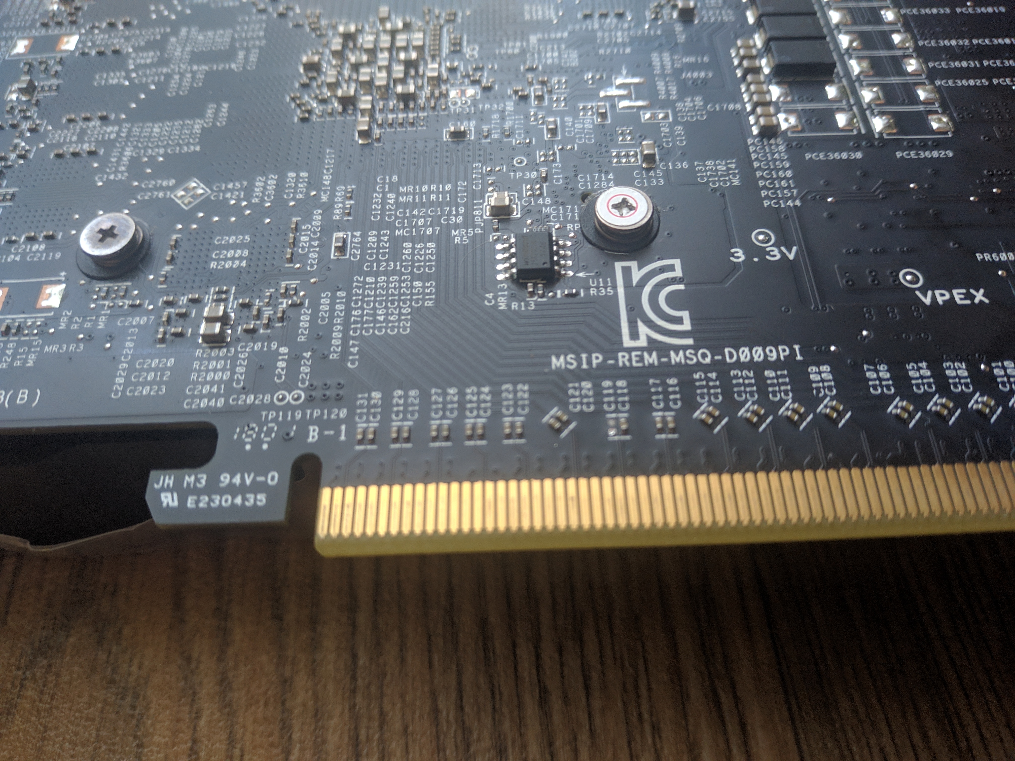

При запуске игр перезагружается адреналин и загорается зеленый светодиод на карте.
Опытным путем и тщательным осмотром карты было установлено, что рассыпался смд с119 на пси-ех (именно рассыпался, то есть или пробит или хз)
Сама карта работает, только при запуске игр происходит перезапуск адреналина и крэш в систему.
Вопрос: как можно решить проблему? В ремонт? Или подобрать смд или кондер? (Руки не из ж, только номинал не знаю)

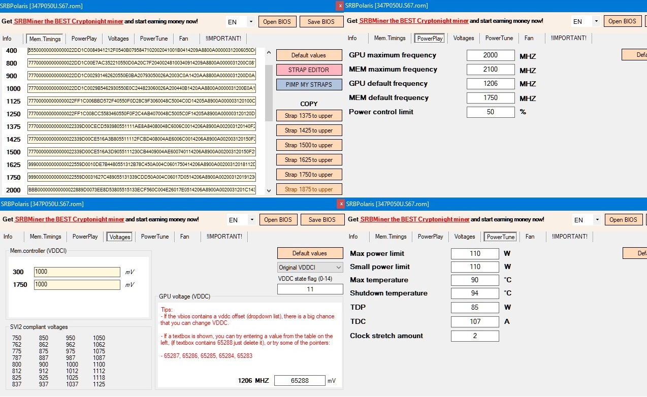

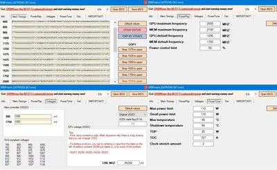

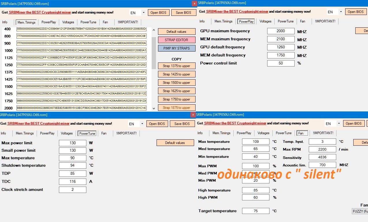

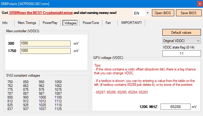

слей BIOS через GPU-Z, например, или через atiflash_293, открой в SRBPolaris. (прямая ссылка на SRBPolaris ). На RX470 Nitro+ два BIOS, левое положение "silent", правое ОС (по умолчанию).
Так выглядит оригинальный BIOS "silent" RX474 Sapphire Nitro+ на чипах SK Hynix
Silent
Silent.jpg [ 307.39 КБ | Просмотров: 3162 ]
оригинал ОС Bios
OC bios
OC.jpg [ 307.68 КБ | Просмотров: 3162 ]
Понизить вольтаж можно оффсетом прописав pointer 65286 в поле GPU voltage (VDDC), вместо 65288 дефолтных, что будет соответствовать, если правильно помню, 1.075mV, вместо дефолтных 1.150mV.
3s.jpg [ 84.54 КБ | Просмотров: 3158 ]
Или можно попробовать ещё ниже, зависит от конкретного образца карты.
Mem.controller (VDDCI) не меняется.
Во вкладке "Fan" меняй только целевую температуру и макс.обороты кулеров, промежуточные значения сами рассчитаются. Но лучше ничего не меняй, когда загрузится драйвер получается корявая мышатина.
Если на твоей карте BIOS-ы не родные, запроси здесь, писать можно на русском, тех.поддержка региональная. Присылают быстро (мне присылали менее чем за 2 часа).
Прошивать с помощью atiflash_293 по ссылке выше, там всё предельно просто и делается из под Винды. 1) Переключаешь карту на BIOS который будешь прошивать (например ОС, правое положение переключателя) и сбрасываешь все настройки Radeon Software в дефолт (это важно). 2) Запускаешь прогу, выбираешь BIOS который будешь заливать, жмёшь кнопку "Program" - всё готово.
Если вносились правки в BIOS драйвер придётся пропатчить, потому что не сядет с кодом 43, из-за ошибки подписи.
3)Опять сбрасываешь все настройки Radeon Software в дефолт, либо переустановить драйвер видеокарты.

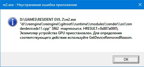

Знакомому досталась Sapphire ITX RX 570 4GB после майнинга, проблема в чём: при игре, в любою игру, минут через 5-7 вылетает ошибка (скрин ниже) при этом ФПС монитор показывает, что температура 61С была, пробовал занижать частоты до 1150 ядро и 1700 память, всё равно тоже самое. И как прошить обратно биос, чтоб не нужно было Патчером пользоваться, прошил с техповерапа биос, но всё равно без патчера драйвер не пашет.

Регистрация: 02.06.2016
Dellirium88
Блок питания, скорее всего, не ахти и карта себя с ним плохо чувствует. У меня так же было когда сидел на Aerocool VX-750.

Комрады, подскажите. Прописываю в PBE код напряжения 65286 для Р7/6/5, а по факту оно не меняется, такое же как и по дефолту 6528(6/7/8)? Конкретно - 1,101 В при 1300 мГц.
Т.е. видяха/драйвер игнорирует то что прописано? Если просто прописать напряжение 1050, или 1000 ситуация такая же.
Что не так делаю? :bandhead:
Регистрация: 27.07.2016
Откуда: Регион 05
Oracool писал(а):
Что не так делаю?
драйвер в дефолт сбрось, либо переустанови.
Люди, ненавидящие кошек, в следующей жизни будут мышами.
По барабану.
У меня напряжение на чипе меняется в зависимости от прописанных Р0-Р7 частот игнорируя прописанные напряжения.
Прописываю частоты до 1200 на тебе 1050 вольта, 1300 - 1,1, 1400 -1,175. И это все при одинаковом значении P7.
Откуда она его берет? Из цифрового подсознания? :lol:
А в поле напряжений можно что угодно рисовать. Что за фигня?

Oracool Уже много раз писали что напряжения в биос'е редактируется в HEX-редакторе!

Oracool писал(а):
По барабану.
Погоди, я чёт не понял. :?: Если в Radeon Software вбиваешь значения для частот/напруги тоже игнорирует?
Что за карта, какая модель?
Не обязательно, утилита то же самое делает. Хотя если байты не совпадают в значениях как здесь значит bios без оффсета, или контроллер отличный от IRxxxxx
Прозвонить, если нет КЗ, то менять парой с соседним, стоят копейки.

Регистрация: 28.02.2011
GIGABYTE Radeon RX 580 Gaming 4G (GV-RX580GAMING-4GD) память Samsung
Добавлено спустя 1 минуту 52 секунды:
Тут все как положено работает. А вот если правишь БИОС, оно автоматом под каждую частоту напряжение подбирает.
Добавлено спустя 56 секунд:
Возможно это как раз мой случай.
Откуда: Регион 05
должно нормально работать :?:
сделай HEX-ом Vcore Offset
