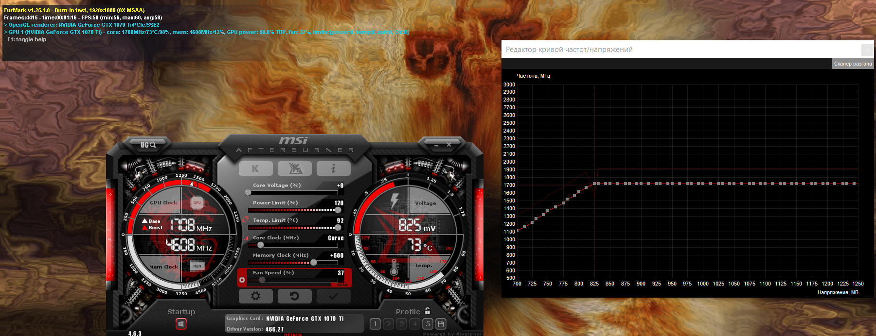

Пытаюсь беречь карточку. Шумит она знатно, потому все эти годы залочил кулер в 42% при достижении 70C. До даунвольта грелась до 82-86, сейчас до 72-75, оставил ей 1700МГц, оперативку +600МГц. Вольтаж кинул до 0.825
По моим тестам, +\-200МГц по ядру вообще роли не играет, во всех играх разница в 1-2фпс, а бесплатный разгон памяти дает в три раза больше фпс по сравнению с ядром, потэтому я сперва добился нужной мне температуры при нужных мне оборотах кулера, затем нашел максимально стабильную частоту ядра при нжном мне вольтаже, и под этот же вольтаж довел разгон памяти.

3) Да, я как раз лочу через риву на 60фпс под свой моник через scanline sync -75, и стараюсь чтоб нагрузка не была более 80-90%, лучше настройки придушить..
Недавно я чето намудрил с курвой и было 86-90C, аж от стены обратно тепло отражалось и в лицо летело. Все сбросил, несколько часов с нуля даунвольтил. Теперь все в поряде, холодно и стабильно. Еще корпус с шумкой, не особо под горячее железо рассчитан но я знал на что шел.
Комментарий к файлу: (температуру не смотреть, фурмарк ток для показа частот)
333333333.png [ 1.34 МБ | Просмотров: 1020 ]

При моем сценарии использования (в нагрузке постоянные 37% оборотов, 1700мгц @0.825v) - это дало внушительное сбавление на 10 градусов в играх.
В FurMark при том же андервольте у меня раньше фурмарк просто вылетал уже через 10 минут из-за 90-92 градусов (ну люблю я тишину, с выше 37% по кулеру идти не готов). Сейчас же я вижу скромные 77C !!!!
Теплопередача к радиатору изменилась невероятно, это и ощущается - под столом воздух стал горячее из-за выбросов из корпуса, и сам корпус в области с видеокартой перестал быть такой горячий.
