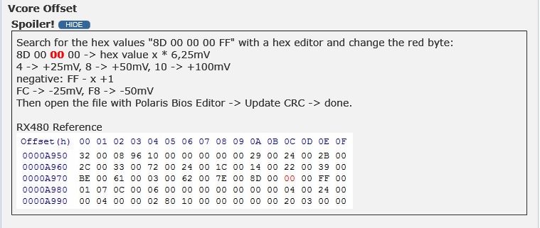

схема там такая:
noname.jpg [ 71.36 КБ | Просмотров: 998 ]
шаг 0.25mV
короче, если не осилишь...
1)скачиваешь HxD
2) открываешь BIOS -> Найти -> HEX-значения ->вбиваешь 8D 00 00 00 FF , ОК.
3)заменяешь только выделенные красным байты, как на картинке выше
FC и F8 (на картинке) это уже готовые значения, т.е.
FC это -25mV
F8 это -50mV
F4 это -75mV
F0 это -100mV
4) сохраняешь BIOS
5) открываешь отредактированный BIOS в PBE, или SRBPolaris, для фикса чек.суммы. (попутно можешь тайминги поджать, или ещё что-то), сохраняешь опять, с другим именем.
6) прошиваешь.
p.s. Править только 1 раз, т.е. если что-то не понравится редактируешь оригинал заново, но не уже правленый!!

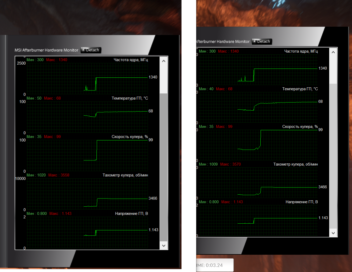

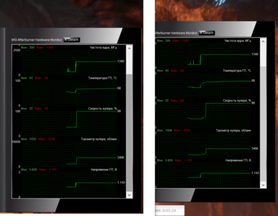

Да я тебя тогда услышал. Но я не на напряжение смотрел, а на то, что темпереатура не изменились.
Вот смотри. Зафиксировал обороты - температуры одинаковы.
Добавлено спустя 14 минут 48 секунд:
Prof писал(а):
PS я даже прописывал для каждой ячейки DPM свой офсет ,напряжение не изменилось
а вот температура чипа снизилась
Есть где почитать, как правильно править. Массив этот я нашел, но вот что где править... :roll:
1.png [ 432.53 КБ | Просмотров: 782 ]
Регистрация: 30.08.2015
Фото: 42
я по циферкам и буковкам искал и правил
Ryzen 7 5800x(4.7Ггц)
ASUS PRIME X470-PRO
PVS 3800Мгц(15-14-14-28-1Т)
Red Devil 6600 XT 2800/2150
Регистрация: 28.02.2011
Prof
Ох капец. Три пары выделенные оранжевым, это частоты так?
00 - 30 75 00
01 - 60 ЕА 00
07 - 2С 27 02
По дефолту Е6 FF - офсет для состояний 01,,,06? В 00 и 07 офсет 00 00. Ты это правил?
Е6 FF это -25 мВ, а -50, -100 как в этом коде выглядит?
