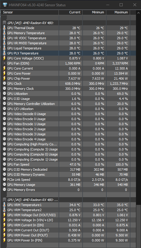

горячая это сколько в нагрузке ? GPU , VRM
Сейчас разобрал карту, сменил термопасту на 10 Вт/мК, в простое градусы упали, GPU с ~40-45 до 26, VRM с 53 до 30. Выставил минимальные винты в 15% без fan stop, при кратковременной нагрузке(5-7 минут) температура GPU упала с 78-82 до 55. Может быть дело и правда в охлаждении было, буду тестировать, позже отпишусь.
1.PNG [ 58.82 КБ | Просмотров: 715 ]

будет работать, 3 последних стейта будут 1.100mV. P4 хз как оно рассчитает. Я прописывал 1.075mV для 1286MHz (карта была 474 nitro+), P5/6/7 было что прописал, Р4 выше прыгнул. Да и не хотел я чтобы одинаковая напруга была на трёх последних состояниях, даже если бы Р4 нормально рассчитался. Мне такое не надо, тем более она спокойно работала 1300MHz при 1.068mV
Я не знаю как у тебя будет.
Люди, ненавидящие кошек, в следующей жизни будут мышами.
Последний раз редактировалось Rm76 12.09.2020 18:50, всего редактировалось 2 раз(а).
Регистрация: 23.02.2006
Oracool писал(а):
но карта работает при 1340/1100, если прописать максимальный вольтаж 1100, та так оно в итоге работать не будет? Или я чего то не так понял?
Да, но править больше, чем одно значение)) я чуть выше выкладывал скрины на imgur, вообщем вот там те значения на втором скрине тоже править + то, что в PBE :haha:
Вообще для 1340мгц по чипу + разгон памяти и мод таймингов должно без проблем хватать 1075мВ. 1100мВ обычно хватает для ~1380мгц. Если у тебя рх570/580.
