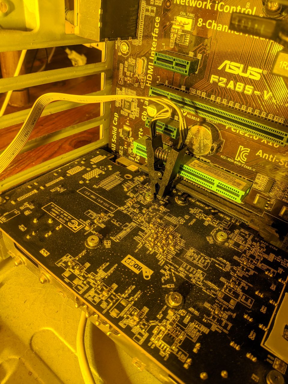

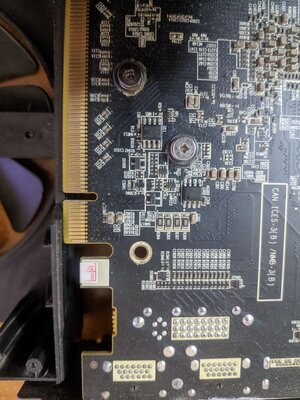

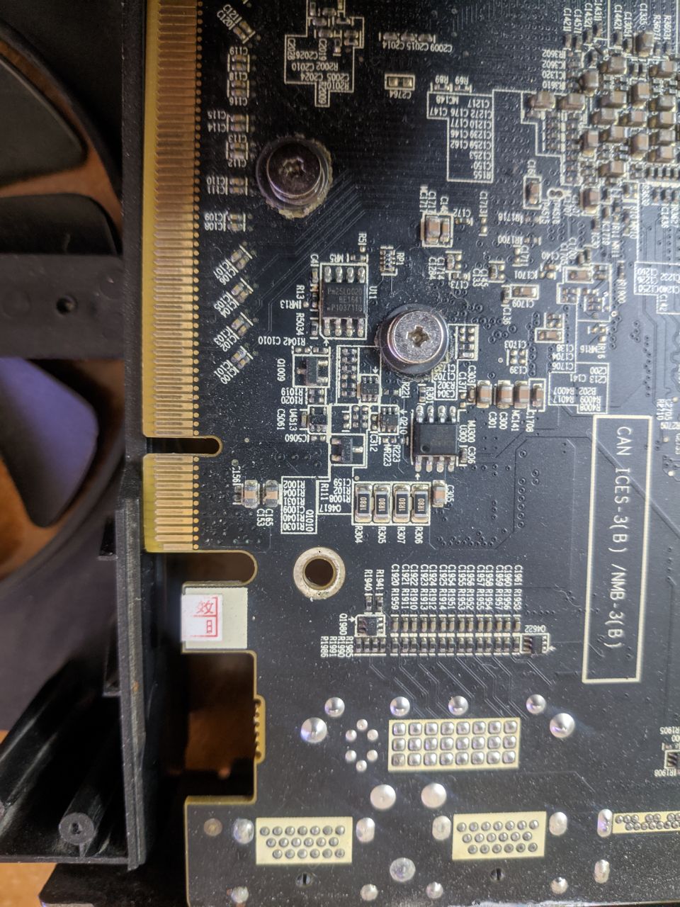

На компе из подписи прошивал свою rx580 "сотню" раз, вчера на другом ПК при прошивке получил "Fail" при повторной прошивке атифлэш ругался что не может прочитать rom. При попытке прошить через cmd аналогичная ситуация. Сразу понятно стало что при перезагрузке получу кирпич. Подкинул в комп со встройкой, но атифлэш ВК так и не увидел. Смог вернуть ее к жизни только методом замыкания 1го и 8го пина на чипе биоса Pm25LQ020
IMG_20200913_192213_601.jpg [ 240.5 КБ | Просмотров: 1454 ]
IMG_20200913_191321_903.jpg [ 314.22 КБ | Просмотров: 1454 ]
Что это было и почему я так и не понял )) после этого ВК нормально прошивалась на другом компе без ошибок )

Регистрация: 04.06.2018
Тут уже много раз писали, что карта может не прошиться просто так.
Тоже 1 раз так нарвался. Совпадение, или нет, но именно в тот раз я поленился сбросить в дефолт настройки Radeon Software с предыдущей прошивки и получилась мышатина 1 в 1 как ты описал. Благо карта была с dual bios, завёлся с рабочего, переключил на битый и прошился. Пронесло :crazy:
woolagward,
