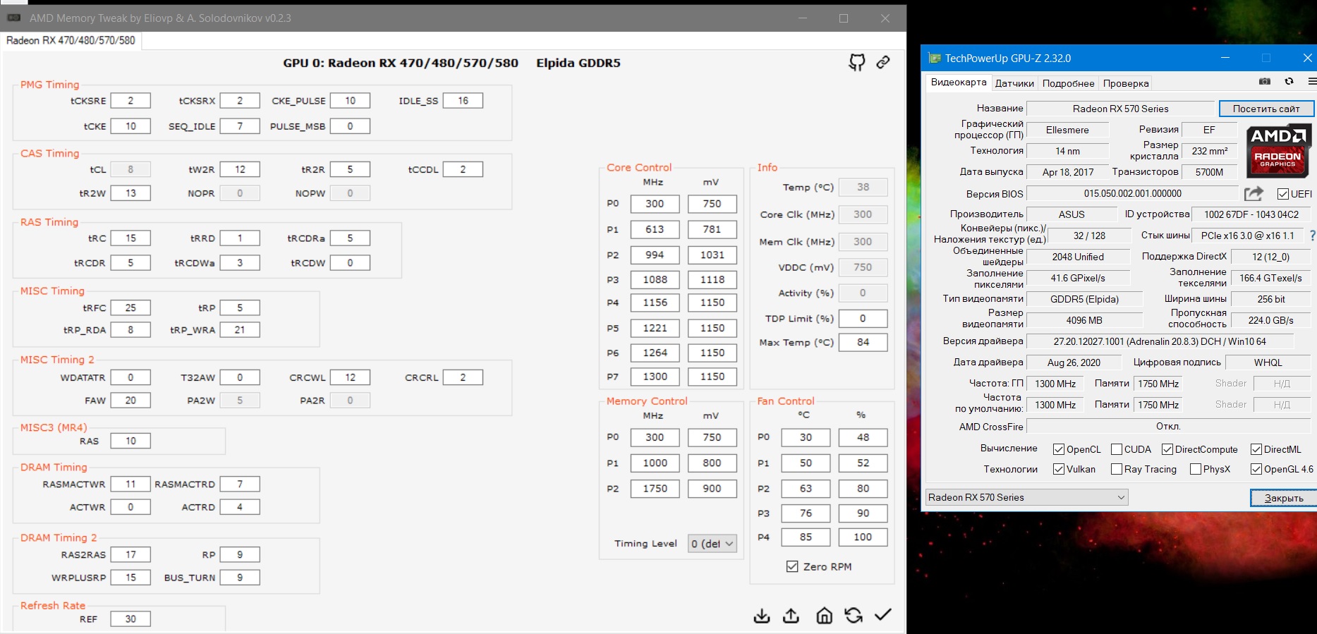

Здравствуйте. Имеется карта rx 570 strix 4gb eplida.
что тут поменять для лучшей производительности? я про тайминги, да и вообще. спасибо заранее
авыаыв.jpg [ 375.79 КБ | Просмотров: 536 ]
Регистрация: 23.02.2006
у меня карта с 4GB elpida EDW4032BAB, я юзаю эти тайминги 777000000000000022AA1C00AC615B3CA0550F142C8C1506006004007C041420CA8980A9020004C01712262B612B3715
И частота памяти 1900мгц. ПСП где-то 204гб/с
5900X + TR TS140 Power / MSI B550M Mortar / 2x16GB G.Skill 3200C14D-32GFX / Sapphire RX7800XT / WD SN550 1TB / Seasonic 750W Titanium SSR-750TR
