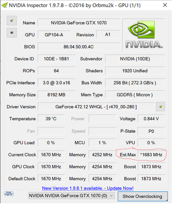

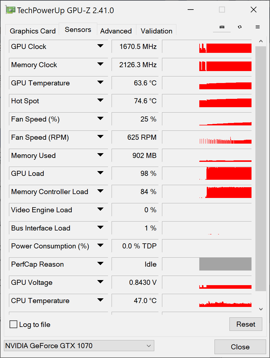

Здравствуйте уважаемые форумчане. Стоит в системе gtx 1070 jetstream. Стояла родная программа Thundermaster от palit, и bios был обновленный через программку самопрошивальщик с сайта palit. Так же был установлен msi afterburner. Гнал той и той программой было все ок (+150 по ядру +500 по памяти) . Но в один момент когда запустил компьютер, залогинился в систему и начались лаги. Ждал пока спадут, не дождался. Перезагрузил, все то же самое. Загрузился в безопасном режиме. Лагов нет. Почему, то пришло в голову вырубить Thundermaster из автозапуска. Зашел в систему после перегрузки все нормально лагов нет. Ну подумал глюк какой. Решил разогнать видюху. Только сделал двойное нажатие на ярлыке thundermaster начались лаги. Помогла только перезагрузка компа. Захожу через msi afterburner все нормально. Но стоило мне только изменить значение частот ядра или памяти, то все, начинаются лаги. Даже если я переключу вентиляторы с автоматического на ручной режим. Но если через диспетчер задач после неимоверных усилий вырублю afterburner то лаги прекращаются. И ещё после попыток разгона и отключения программ разгона, если я включал любую другую программу мониторинга (GPU-Z или nvidia inspector) то начинались лаги.
Прошивал bios через nvflash64. Bios брал с форума по ссылкам в шапке. Перепробовал все bios(gamerock, sjs, gamerock premium) Не помогло. Переустановил винду, не помогло. Поставил в другую систему. С абсолютно другим процом и матерью не помогло. В любой программе разгона изменения на 1-ну единицу памяти или ядра начинаются лаги.
Но и это было не все. Перестал работать boost. От слова совсем. Включаю GPU-Z. Он мне пишет мол твоя 1070 в бусте должна выдавать 1873. Но нет максимум 1670 дефолтные значения. Под любой нагрузкой furmark или игрой частота выше 1670 не поднималась.
Плюс ко всему PerfCap Reason всегда idle. И еще в nvidia inspector поле Est. Max значение частоты показано через звездочку (*1683)
Моя система i7 3770, asrock z68 pro3 gen 3 , 16gb ram, deepcool 700w bronze
Откатывай на родной биос или похожий по частотам.Убирай прогу от Палита,НВидиа Инспектор.Оставь только МСИ АБ и посмотри на результат.
Больше на программное недоразумение похоже,чем на проблему с самой картой.
Либо после перепрошивки биоса проверь карту на другом компе,где нет всяких программ от Палита и прочего (чтоб не лезли с "помощью")

Регистрация: 02.10.2021
Откатывал на родной. Сносил к чертям thundermaster(даже поковырялся в реестре и удалил любое упоминание о нем). Отнес к брату у него система на ryzen r5 3600 rtx2060 gygabyte. Вытащил его видеокарту поставил свою. Никаких программ разгона у него не было. Установил ему furmark, GPU-Z.Моя в буст не уходит. Ставлю его карточку все нормально карта бустит

Добавлено спустя 38 минут 44 секунды:
Asker писал(а):
Откатывал на родной...
Тогда идей нет.Напиши в личку Palit support (тут бывал на сайте,поищи в теме про Амперы)
