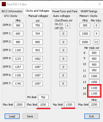

Прошил карту вот так
54558
и ничего, если зайти в ваттман, там все показывает красиво, а мониторинг HWiNFO показывает, что напряжение чипа 1150.
Регистрация: 02.06.2016
nox567
Что-то мне подсказывает, что надо было ещё вот это подправить.
rbe.png [ 20.82 КБ | Просмотров: 950 ]

UberDodge писал(а):
Я вчера сам попробовал новую утилитку для правки биоса
это действительно какая то новая прога? кторая у тебя на скрине.
чем она отличается от "старых"?) и чем лучше?
hardware
Удобством редактирования, наверное. Чуть больше опций, которых не было в предыдущих прогах (и ради которых надо было лезть в HEX-редактор). Тут её вовсю обсуждали 5-15 страниц назад, почитай.

UberDodge писал(а):
nox567
14-15 трогать нет необходимости да и это к памяти относится, а макс напругу на GPU можно подпрвить но есть один момент который я не мог понять но патом догадался, драйвер видеокарты накидывает примерно 100 милливольт, поэтому 1087+100 и будет упираться в макс лимит напряжения, по крайне мере у меня именно так.
Snoopy_GSM
У меня 12 мВ накидывает (т.е. если включить LLC, то вместо прописанных в биосе 1137 мВ будут 1150 мВ), жаль что этот оффсет можно убрать только через SRBPolaris при прошивке или каждый раз (либо сделать профиль и в автозапуск) убирать его софтово через WattTool. Но, я так понимаю, что оффсет у всех разный - зависит то ли от того, что решил вшить производитель карты, либо от удачности конкретного видеочипа.

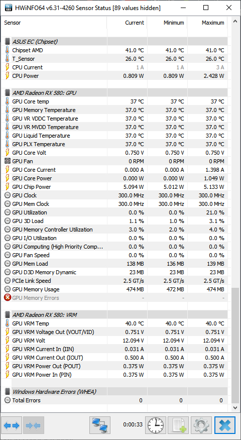

Здравствуйте
Проблема такая в требовательных играх пк перезагружается,может день не перезагружаться ,а может сразу при запуске игры уйти в перезагруз,в фурмаке по 20-30мин работает не перезагружается именно в играх такое происходит.
Проц е1650 3.9 (разгон)
Мать 2011 x79 (стоит обдув на врм ,колхозил)
Видеокарта rx 570 strix oc gaming 4gb (брал после майнинга,биос стоковый стоит)
Бп чифтек 550w
Температуры в норме 68-73 видеокарта
Проц 60-65
Сразу скажу пробовал разные бп не помогло
Понижал частоту на видеокарте с 1300 стоковой на 1200 реже перезагрузы стали ,но всеже они присутствуют.
Куда копать?

Цитата:
как rx 570 на 8gb будет работать на сокете 1155?
Нормально всё будет работать.
Добавлено спустя 1 минуту 26 секунд:
Цитата:
Куда копать?
Пробуй Даунвольт.
А так же попробуй поиграть, убрав все какие либо разгоны в системе.

Цитата:
какой может быть косяк в видеокарте?
Скинь скриншот сенсоров видео карты, после хотя бы пол часа, или хотя бы 15 минут игры (карта должна быть в стоке).
Вот этой прогой замеряй - https://www.fosshub.com/HWiNFO.html
Скрин должен быть таким:
2020-09-21_025734.jpg [ 418.2 КБ | Просмотров: 690 ]
Регистрация: 30.08.2020
играл около часа на 1146 и потом выставил дефолт 1300 минут 10 поиграл карта до 76 прогрелась сразу с большей частотой
это когда игра запущена
Регистрация: 10.12.2016
Откуда: Норильск
Фото: 17
Хм... Вроде всё в пределах нормы. :?:
Разгон других комплектующих в системе отключал?
Саму Видео карту не пробовал запускать на другом компе?
Если на ней жестко майнили, то возможно карта уже не держит частоты.
Ещё попробуй немного поднять напряжение на чипе GPU и немного поиграй.
Немного смущает просадка по ядру.
75 градусов это у тебя в какой игре?
Да делал все сток перезагруз был,как частоту на видеочипе меньше выставлял пропадали(ну я не особо долго играю,но за часа 2 не уходил покрасней мере.
Ну при покупки около часа ее гонял по тестам и в играх тоже стабильно работала на 1300 в пк продавца .
Nfs heat
поднял напряжение,после 30 секунд сразу в перезагруз ушел.
