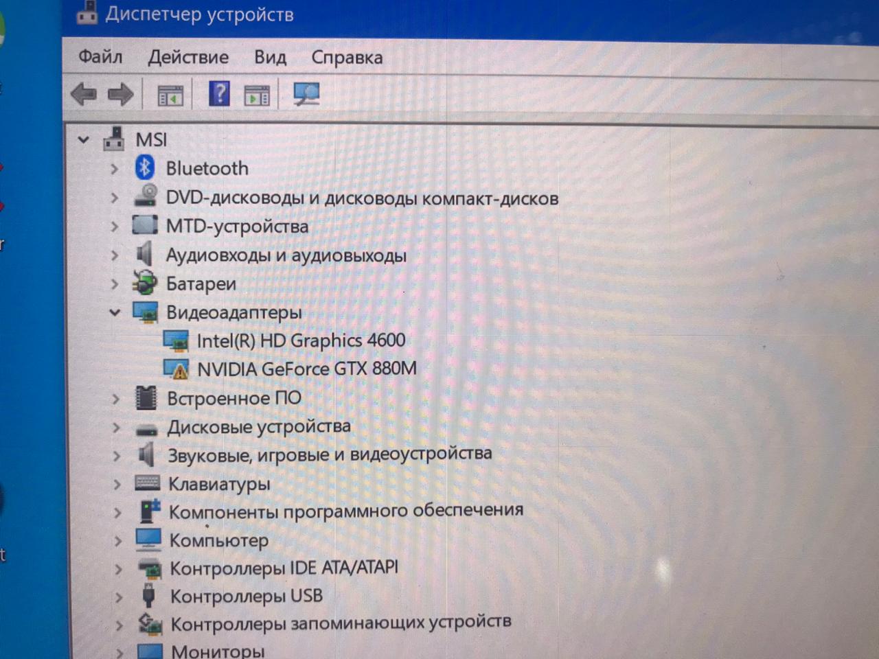

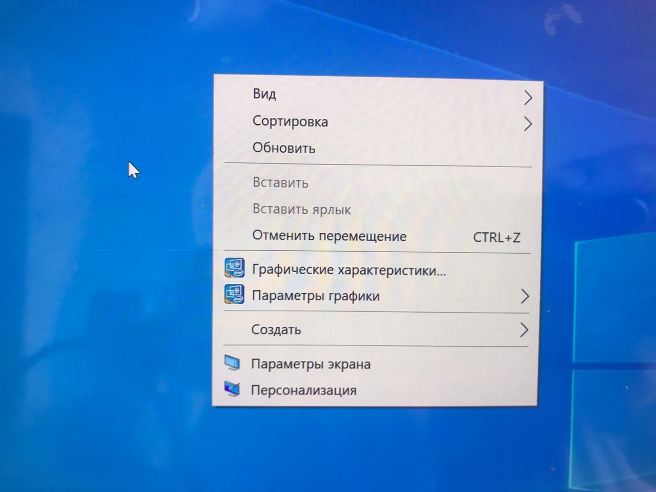

Регистрация: 04.12.2019
Всем привет, помогите кто может, у меня ноут MSI GT60 2PE. На ноутбуке стоят две видеокарты, Intel - встроенная и NVIDIA. При покупке ноутбука, стоял вида 8.1, потом обновился до 10. Теперь ноутбук
не работает сразу с двумя видеокартами. Видит нормально только Intel, а Nvidia не хочет. Обновлял драйвера, удалял, те и те, устанавливал их в разном порядке, не чего не помогает. ноутбук не могу подключить через HDMI к телевизору, так как не видит NVIDIA. Помогите кто может, у же устал с этим бороться.
