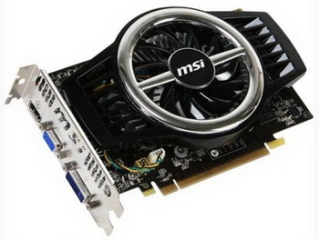

Привет всем оверклокерам. Недавно приобрел видеокарту MSI GT240 ddr5 1gb http://xtreview.com/images/MSI%20N240GT%2002.jpg
Тест в 3д марке 06 выдал 6379 с процом intel pentium e2160 и оперативой 2гб (SM2.0 Score 2997; HDR/SM3.0 Score 3372; CPU Score 1442) это нормально для моей конфы? У меня есть программа - MSIAfterburnerWrapper, принцип разгона я понял. Подскажите какие частоты наиболее подходящие для моей конкретно видеокарты! И хотелось бы узнать ваше мнение на счет системы охлаждения, стоит ли менять её или устанавливать дополнительную?
