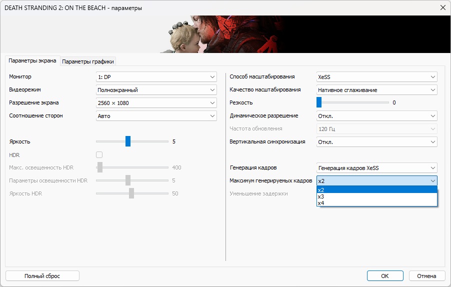

DEATH STRANDING 2: ON THE BEACH (версия 1.8.81.0) получает XeSS 3 MFG
Теперь множитель генерируемых кадров доступен из меню
DS.jpg [ 95.18 КБ | Просмотров: 1019 ]
На данный момент это четвертая игра с официальной поддержкой XeSS 3 MFG: Crimson Desert, Directive 8020, Lego Batman: Legacy of the Dark Knight и Death Stranding 2: On the Beach
