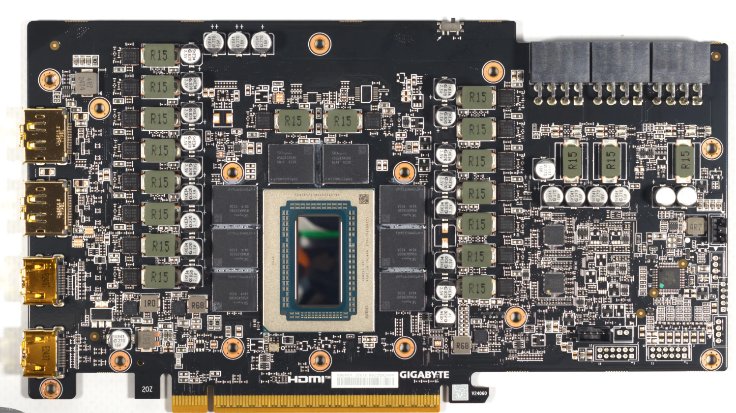

Не, гигабайт во-первых была на 8тыс дешевле в тот момент по сравнению со всеми остальными, во-вторых обладает полноценной 15-ти фазной системой питания по схеме 15+2 (2 на память).
9070xt.PNG [ 2.63 МБ | Просмотров: 851 ]
, когда другие производители даже в топовой Asrock Taichi воткнули 14 фаз, а асус вообще 13 фаз в модели prime.
15 фаз дает стабильную работу на максимальной частоте. Я видел отзывы, когда при бусте до максималки в 3300мгц карточка просто зависала. Здесь же такого нет.
У аоруса 17 фаз (14+3), у Тайчи 16 (13+3) но DrMOSы 60А
7700X / Arctic LF3 360 / ASUS Strix X670E-F / 32Gb XPG@8000CL34 / AORUS 9070XT / SilverStone DA1000R
А что значит "полноценная"? В каком это смысле?

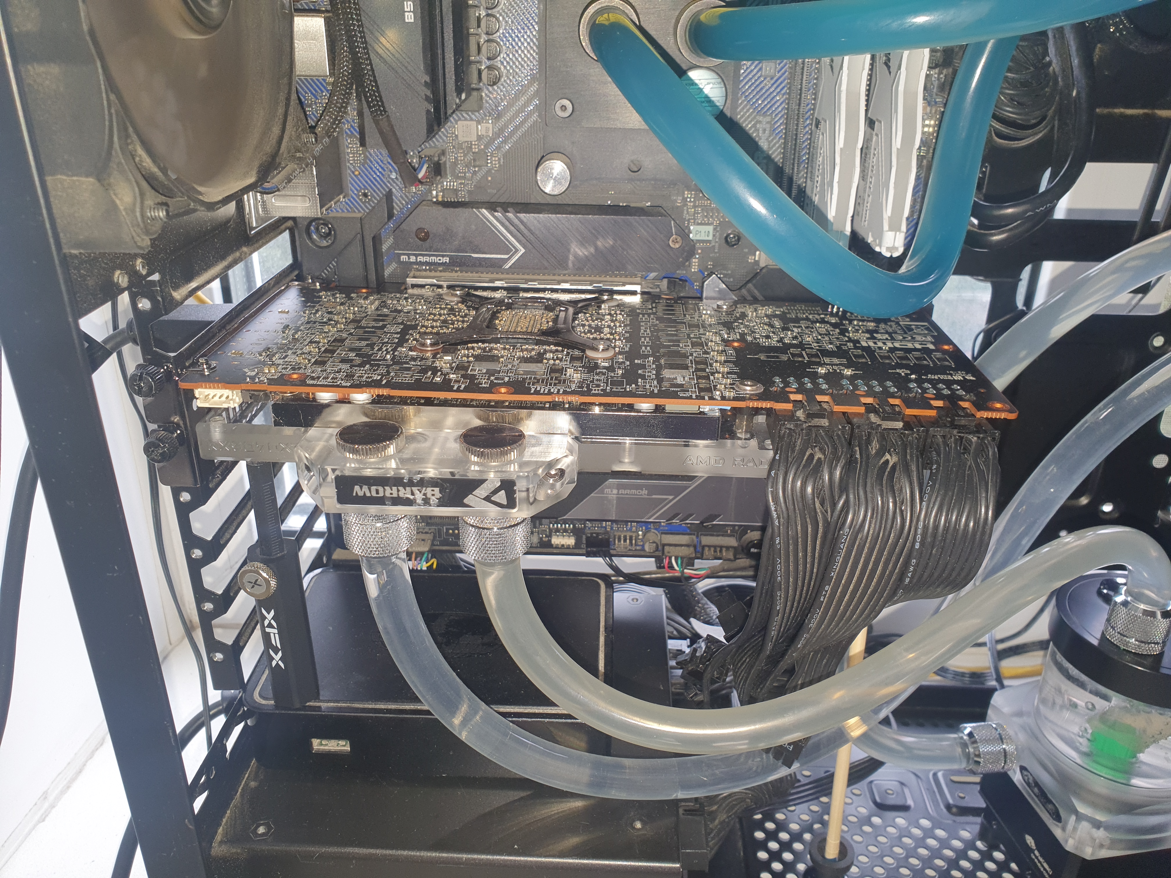

Tsutey писал(а):
Придумал кое-что для моддинга своего охлаждения
Все уже придумано до нас )
20250811_121553.jpg [ 4.58 МБ | Просмотров: 706 ]
PJVol @OCN, Anandtech

Tsutey писал(а):
Я даже биос пока боюсь перепрошивать
Как по мне, так это более рискованное предприятие, даже чем установка блока конкретно в моем случае.

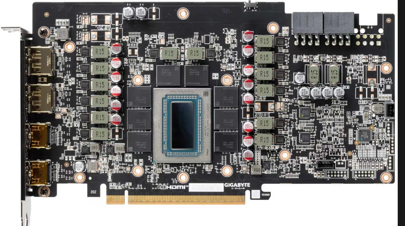

Означает то, что на некоторых печатных платах есть пятаки под дополнительные дроссели и конденсаторы, но производитель экономит и не распаивает их. Мне такие огрызки категорически не нравятся и я их по возможности стараюсь не покупать.
Вот яркий пример платы rx 9070 без приписки xt от гигабайта. Как видно 2 дросселя уже не распаяли
90701.PNG [ 1.77 МБ | Просмотров: 512 ]
Это напрямую влияет на стабильность чипа при максимальных частотах, ибо напряжения подается менее сглаженное (с большими пульсациями).
Потому что у гигабайта единый дизайн платы для ХТ и не ХТ, естественно во втором случае будет меньше фаз питания.
Почитай что такое унификация производства и зачем она нужна
Тебе было бы лучше, если бы под твой пример платы rx 9070 без приписки xt от гигабайта был бы текстолит отдельный, не от xt версии, но с тем же кол-вом фаз? Ты заморачиваешься там, где нет смысла - такое применяется повсеместно, во всех производствах и всеми производителями без исключения - так удешевляется производство и как следствие конечная цена продукта без ухудшения характеристик (дешевле построить один конвеер под один тип текстолита и использовать этот текстолит под 2 разные модели, чем 2 отдельных конвеера под разные модели)
Напр. в автомобилях часто есть проводка под все опции, но сами опции не ставят - так по итогу дешевле, нет нужды разрабывать и производить разные комплекты проводки
Ну так даже если бы распаяли, взгляни на разметку для дросселей на PCB, она на три четверти больше по площади их корпусов, т.е. сэкономили на самих дросселях, и твои фазы в любом случае "неполноценные" :-)
