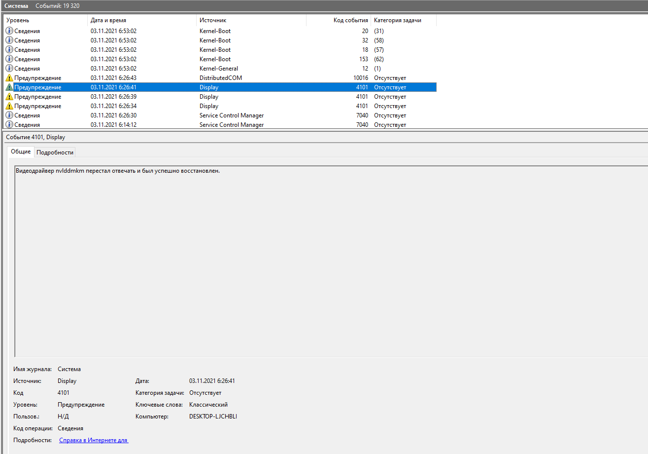

Здравствуйте, уже 3.5 года являюсь обладателем Palit 1080 gamerock premium edition и в последнее время появились проблемы не понятного мне характера.
Суть проблемы если я конечно смогу ее правильно описать: во время игры экран может моргнуть, либо выключится на секунду (огонек монитора становится оранжевым, а потом снова зеленым) и после этого все зависает, при альтабе на рабочий стол все жутко тормозит например если поводить курсором он может висеть на одном месте секунд 4-5, потом развисает и 1 секунду им можно управлять с нормальной скоростью и потом опять висяк. Разок при игре в лигу легенд при загрузке матча выбило ошибку о видео драйвере, но после нормально переподключило в игру, я отыграл катку и при завершении матча опять повторилась ситуация с фризами. Пока все это лечится перезагрузкой, но хотелось бы конечно решить проблему или хотя бы понять ее суть и чем она вызвана.
Простите что так непонятно излагаю, но как смог, посему прошу вашей помощи, заранее спасибо!
Смотри в журнале событий ошибки.Скорее всего там ошибка драйвера.

Регистрация: 25.10.2016
Хорошо, спасибо, дождусь ошибки и скину что там будет, а то сейчас заглянул там куча каких то ошибок DistributedCOM, среди них фиг найдешь нужную
По памяти попробовал найти их, одна ошибка когда отказал драйвер в лиге, а вторая когда просто моргнул моник
ошибка1
ошибка1.png [ 38.51 КБ | Просмотров: 424 ]
ошибка2
ошибка2.png [ 47.07 КБ | Просмотров: 424 ]

Регистрация: 17.07.2014
Вот с нее давай и начнем...Типичная ошибка,которая вылезает при переразгоне(но не в твоем случае).Значит, попробуй немного через МСИ АБ скинуть частоту чипа и посмотреть на результат.

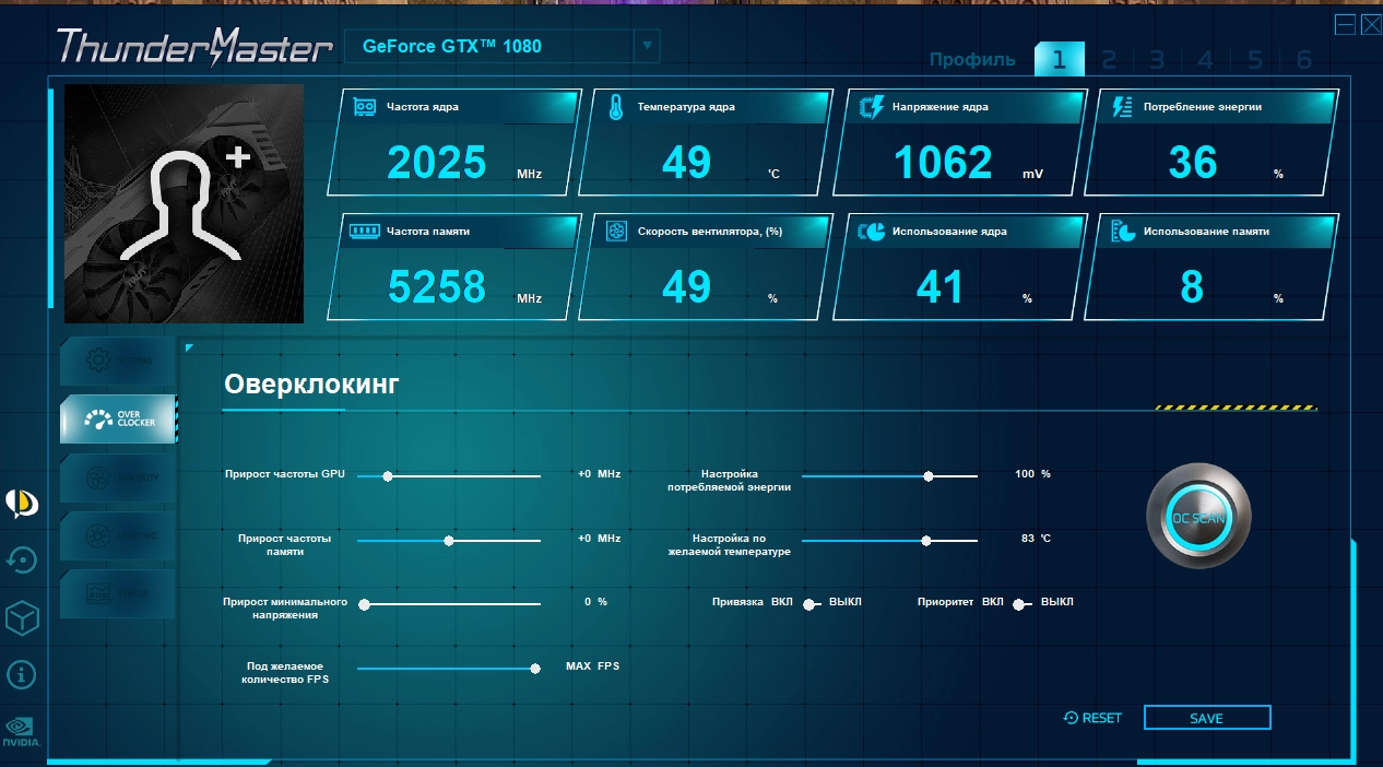

Либо-откатить на более старый драйвер.
Зашел сейчас в по видеокарты, их тандер мастер, запустив игру и там реально какие то завышенные цифры
thundermaster
tm.png [ 690.28 КБ | Просмотров: 397 ]
Судя по сайту палита в бусте должно быть 1885, а тут аж 2025. Какие лучше цифры выставить и можно ли через эту прогу настроить или лучше качать МСИ АБ?

Регистрация: 23.01.2007
Откуда: с Планеты Же
Потребляемая энергия - 70% Лимит температуры 70 С Все что надо и смотреть за поведением карты - если продолжаться вылеты с NV в логах это от 3-6 месяцев до черного экрана
Это нормально.Буст всегда выше обещанного.Можно и с Тандером сделать:скинь примерно 50-60МГц по чипу и гоняй карту.Там видно будет.
По минимуму-нестабильный разгон вшит в карту по умолчанию и на новых дровах/новых играх это вылезло.
А по максимуму-тебе уже написали...
