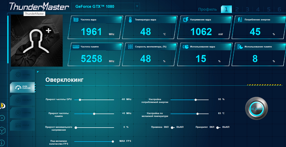

wwr222 писал(а):
Это нормально.Буст всегда выше обещанного.Можно и с Тандером сделать:скинь примерно 50-60МГц по чипу и гоняй карту.Там видно будет.
По минимуму-нестабильный разгон вшит в карту по умолчанию и на новых дровах/новых играх это вылезло.
А по максимуму-тебе уже написали...
ну надеюсь тогда на минималку, снизил на 60, понаблюдаю появится ли опять проблема, большое спасибо за советы
-60
