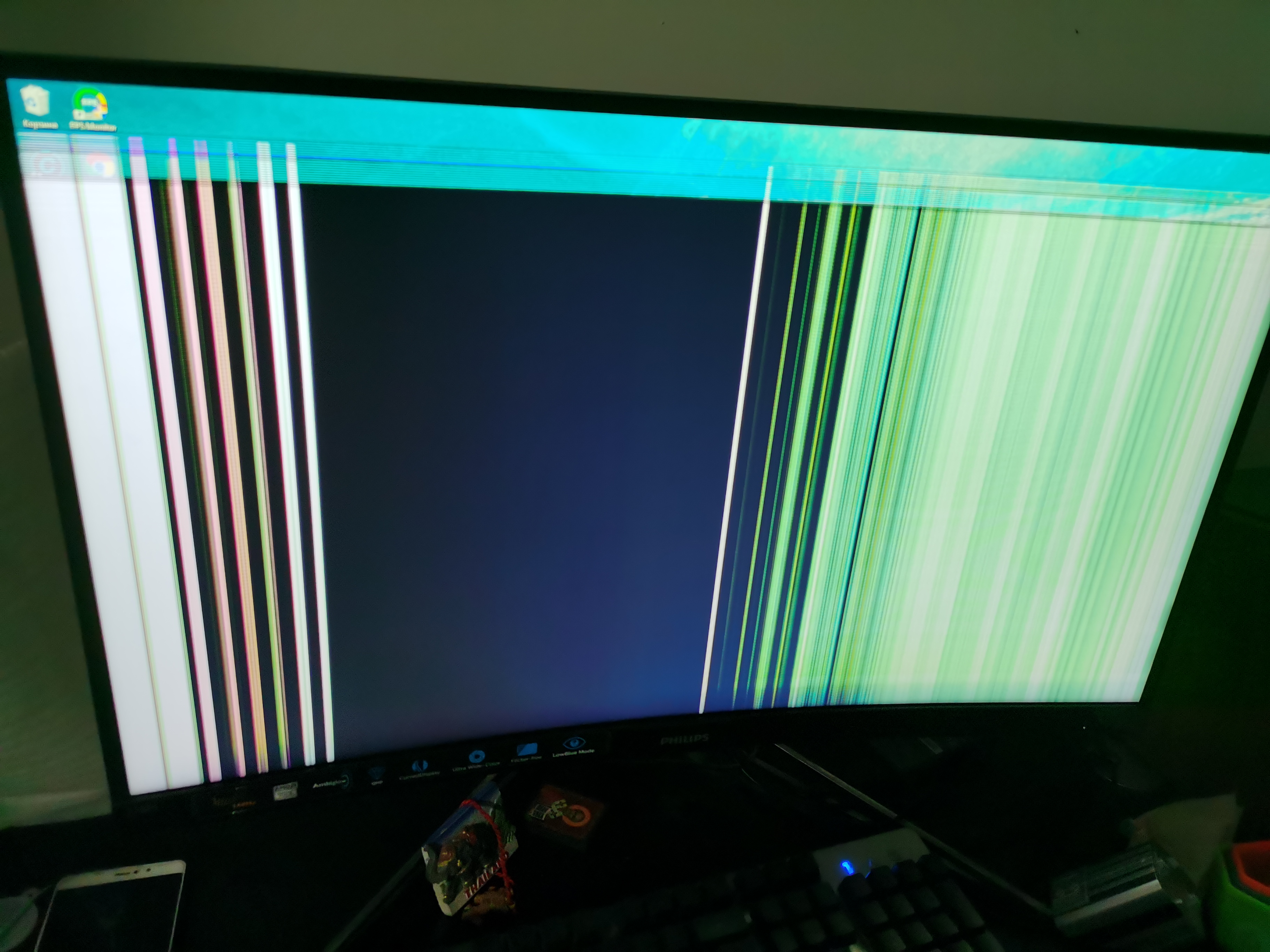

1070gtx
кто что думает по этому поводу отвал?
эта хрень уже больше года. как только холодает при холодной загрузке вот такой экран, как чуть прогреется все ок.. после старта примерно 10-30сек отпускает и все становится нормально.. летом такой фигни нет.. сейчас температура в квартире менее 20гр и опять началось.. :facepalm:
Буквально сегодня смотрел видео про разные поколения карт от Палит (от Паскалей и новее),от vik-off.Там он говорил,что Джетстримы часто отвисали в слотах и из-за этого мог происходить отвал чипа от платы (частичный такой отвал).Твой ХОФ еще длинее и тяжелее,может такая же байда?
https://www.youtube.com/watch?v=kFUuZjP ... el=VIK-off (примерно со 2 минуты)
Типа пока холодно полосит,нагрелся чип - контакт стал лучше и нормально
не знаю, у меня она на штатном костыле.. а это лечится? или до конца помрет как скоро? а то как то в зависшем состоянии все время.. не сказать бы что сильно уж напрягает. но и приятного тоже нет.
Я не ремонтник.Если отвал чипа от платы,то просто ребол и все дела.Если же отвал кристалла от подложки-копи на новую карту.Ремонт стоит ого-го,да и нет гарантии,что чип донора прослужит долго.
Сам видео на эту тематику посмотри,там цены на замену чипов и чипов памяти просто атас...майнинг,сэр...
1070gtx
Чот на видяху вообще не похоже. Скорей порт или кабель на мониторе, видяхе. Ну или мониторная матрица. Моли всех богов чтоб был монитор, его купить раз в 10 легче и дешевле :D
думаю, что с монитором и кабелем все ок...
ну да, кабель/порт обычно так себя не ведет, но на монитор точно похоже тоже.
