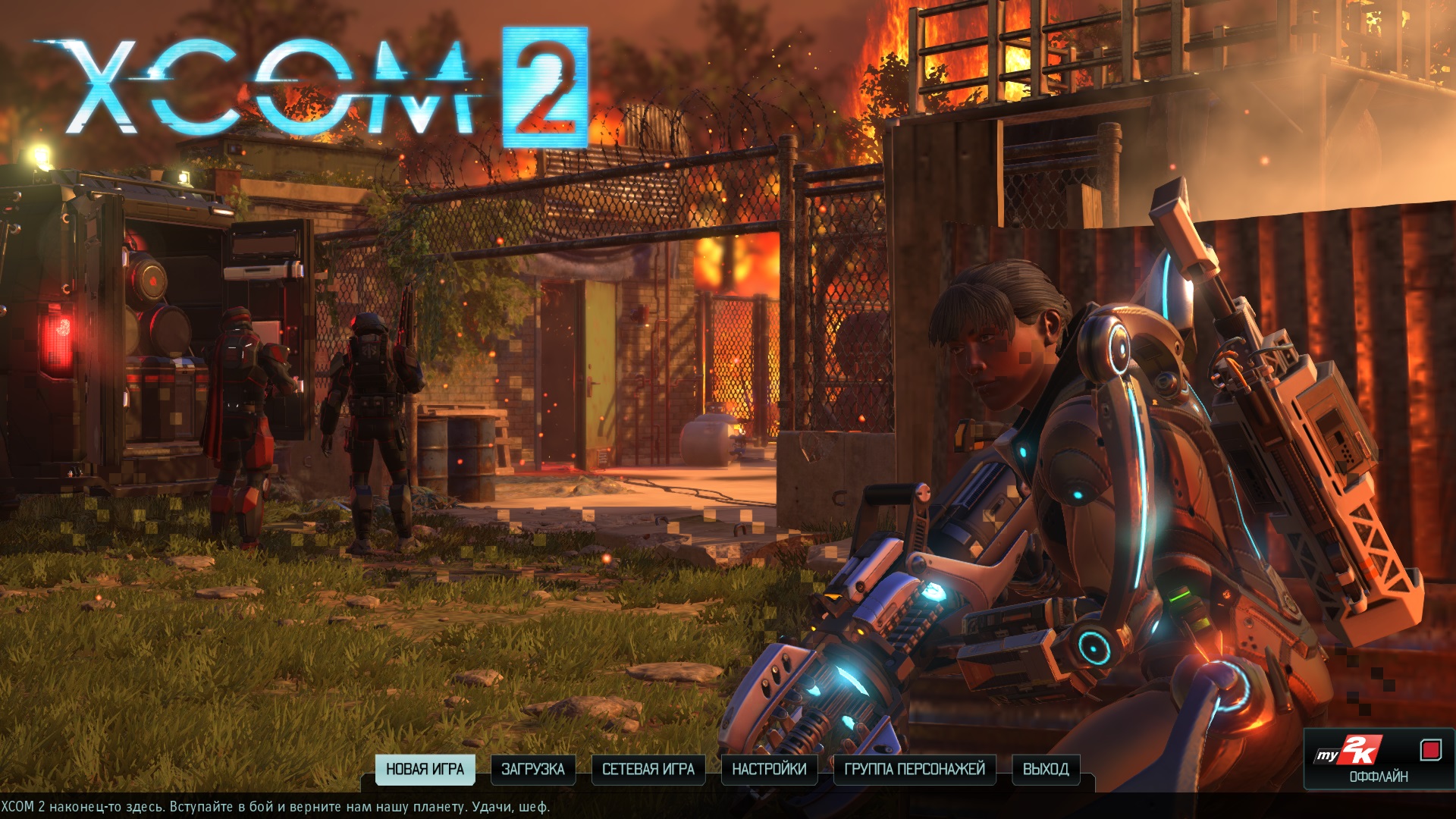

Регистрация: 31.01.2016
Откуда: Moscow
Фото: 21
Eofin писал(а):
Arg значит видео разъёмы умерли как-то
Я на своей убил половину разъёмов:
Спасибо за отзыв!
Но я ничего такого не делал. И сигнала нет ни с одного из 4 - проверял все.
Добавлено спустя 4 часа 23 минуты 29 секунд:
BRAWA писал(а):
бывают сколы на кристалле
Все разобрал, снял термоинтерфейс, изучал чип и всю поверхность текстолита - ничего примечательного не нашел, сколов нет, чарапин нет, все элементы на крепко держатся на своих местах...

Регистрация: 03.01.2016
Откуда: СПб
Господа, случилась и меня проблема.
Стоит видяха Гиабайт 660. Куплена в апреле 2013 и прекрасно работала. В прошлую субботу гонял на ней в Dirt. Все было прекрасно, в Вс смотрел фильмы (подключен ТВ 32'' по HDMI). Тоже все ОК. Тут в среду запускаю Dirt и на изображении мелкие черные квадратики. См. скрин. Это с железом проблемы или дровами/системой? Драйвер NVidia пробовал обновлять - не помогло.
artefacts.jpg [ 690.05 КБ | Просмотров: 1267 ]
Обидно, 26 апреля кончилась 3-х летняя гарантия, а 27 апреля видяха сдохла :cry:
Не иначе - заговор производителей :D
Пробовал понижать частоты памяти и проца видяхи прогой MSI Afterburner. эффекта нет. Тест Furmark пашет прекрасно: без сбоев и перегревов. Может эти квадраты из-за других компонентов системы?

Регистрация: 26.09.2013
Походу тот же до боли знакомый отвал чипа. Можно, конечно, проверить на др. ПК, но надежды практически нету. Наоборот, удивительно, что она так долго отпахала.
Откуда: СПб
VecH писал(а):
откатить драйвера пробовали?
Поставил винду по новой чтобы исключить программные косяки... Все то же самое. В ОС, инете, видео все прекрасно работает, а в играх - косячит :-( (гонял Fallout 4 интересно, что на просторе сбоев почти нет, в на близких объектах и в помещениях квадратики появляются)
Значит помирает видяха. Придется на новую разорятся.
