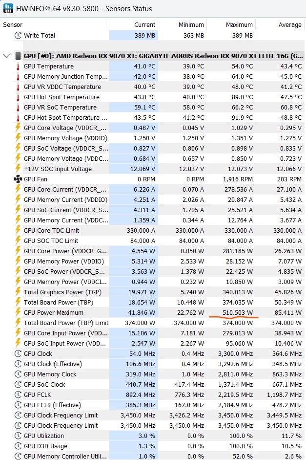

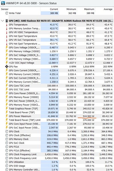

RW писал(а):
Вот, чуть подшаманил. На воздухе дальше сложновато, или на балкон нести.
Ну да, "текучий" чип нужно охлаждать, мне же от охлаждения толку мало, т.к. частота упирается в потолок V/F. Удивительно, как в этом бенче отличаются чипы по прожорливости, у тебя я так понял около 420W в пике было?
10,409 - пик 359W (VID +180mv, все остальное драйвер: PL+10, -40mv, 2828FT)
10,438 - 363W (VID +30mv, LL 40%, PL+10, -150mv, 2828FT)

vol2008 писал(а):
Ну да, "текучий" чип нужно охлаждать, мне же от охлаждение толку мало, т.к. частота упирается в потолок V/F. Удивительно, как в этом бенче отличаются чипы по прожорливости, у тебя я так понял около 420W в пике было?
Это было 400. Пробовал наваливать больше, там дальше уже упор в охлад. Судя по твоему результату придется идти на балкон)) Где ты load-line меняешь ?

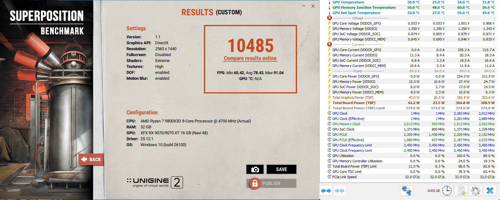

RW писал(а):
Это ты гейминг прошил в аорус? Прогони тот же суперпозишн в 2К пресете, интересно сколько наберет.
На скорую руку протестил в суперпозишине, как-то так получилось. Думаю если немного еще поднастроить, то чутка выше наберет попугаев.
Superposition_Benchmark_v1.1_10192_1768425301.png [ 603.24 КБ | Просмотров: 894 ]
ну норм, а что за дрова такие странные?
7700X / Arctic LF3 360 / ASUS Strix X670E-F / 32Gb XPG@8000CL34 / AORUS 9070XT / SilverStone DA1000R
Смешанные сразу для igpu/gpu, уж не знаю, как они установились, но работают. Надо бы протестировать как они по сравнению с обычными дровами 25.12.1
